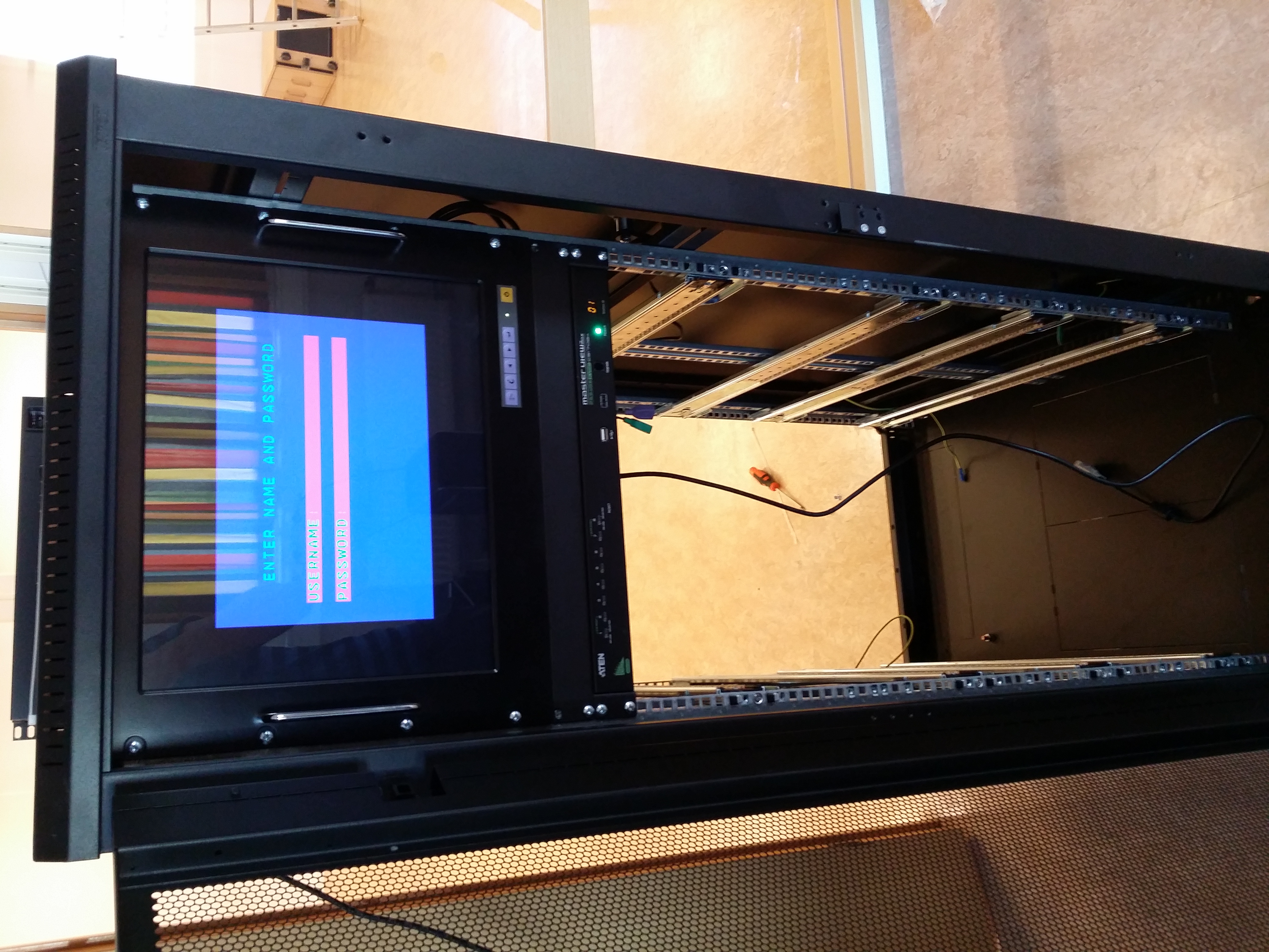

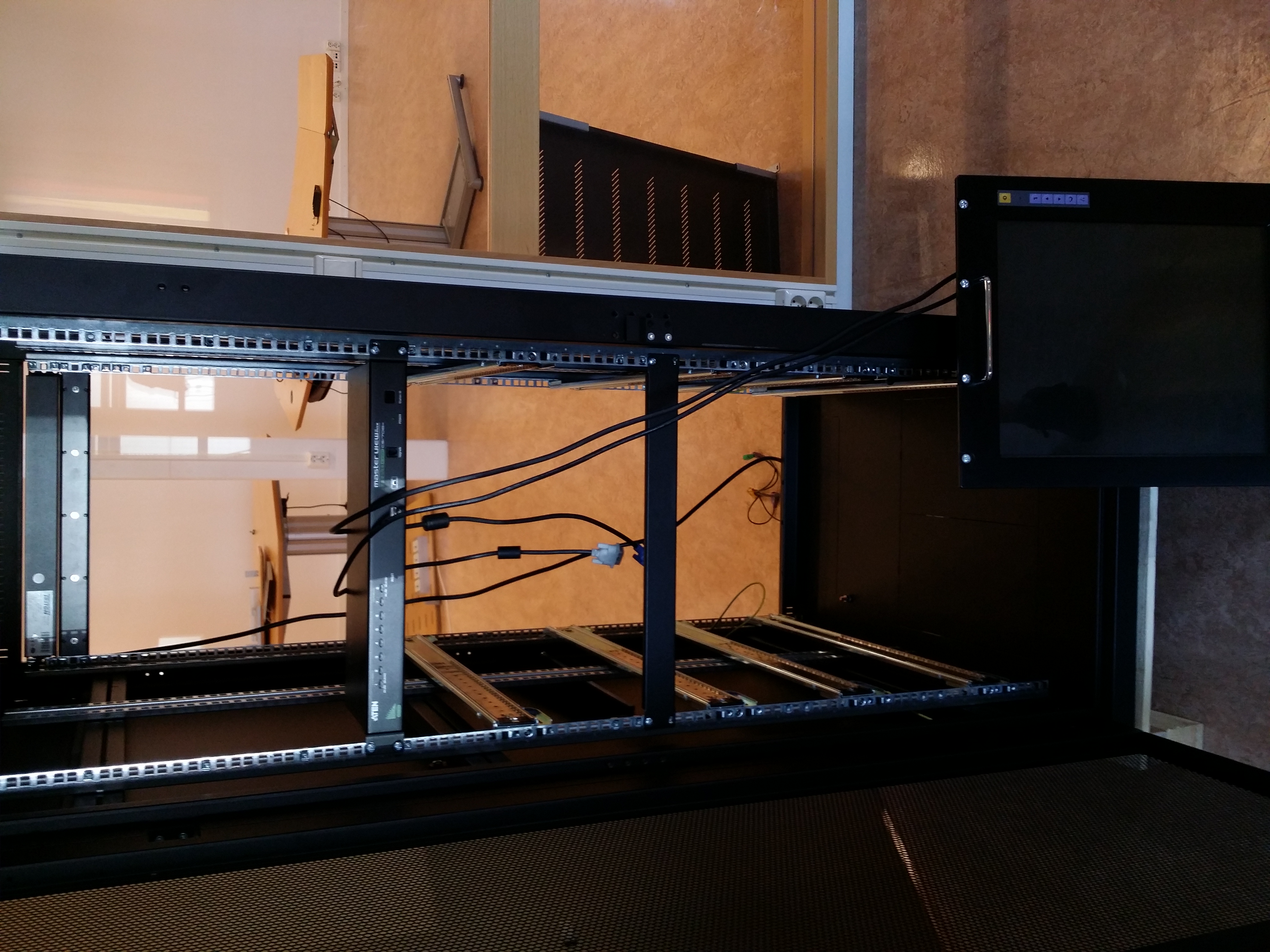

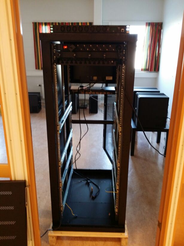

War Skrevet 28. juli 2014 Skrevet 28. juli 2014 (endret) Dualboot Den beste løsningen er å bare kjøpe en haug av pcer. Bygger om i rackskapet, flere PDUer og flere rack Og ja, jeg SKAL ha nye gardiner Endret 28. juli 2014 av War
The Little Lucid Moments Skrevet 28. juli 2014 Skrevet 28. juli 2014 (endret) Hehe, jah... more computers. ;-) Dualboot blir det kanskje ja... har bare 120 GB disk, men Linux trenger ikke stort... Haha, du kan kunsten å nerde, War. ;-) Endret 28. juli 2014 av The Little Lucid Moments
