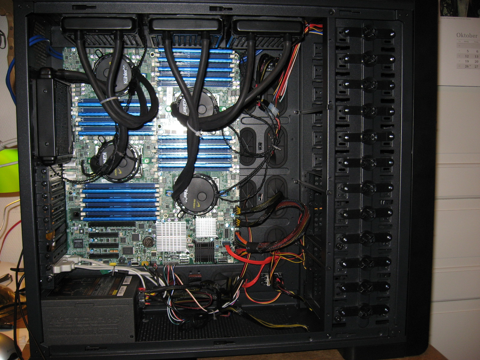

Her er et G34 hovedkort (Tyan S8812 http://www.tyan.com/product_board_detail.aspx?pid=670 ) satt på plass i Xigmatek Elysium.
Dette kortet er ca. h * B = 42 * 34cm.
Som du ser er det god plass til siden og noe plass igjen ned slik at X9QR7-TF+ vil la seg montere. At den første raden med gjennomføringer blir dekket får stå sin prøve. Som jeg skriver over, man må modifisere noe for at det skal gå.

Jeg har 4 Xigmatek Elysium kabinetter med 4P G34 kort i. Det er god plass og raskt gjort å modifisere de:
  • Skru hovedkortet fast i de to festene som passer.
  • Bruk deretter en syl e.l. til å markere de stedene i kabinettets bunnplate hvor det skal være fester.
  • Ta bort hovedkortet og bor ut hull der hvor du markerte og sett skruer igjennom bakfra.
  • Sett først i to muttere i hver skrue slik at høyden er i passe avstand fra bunnplaten og sett hovedkortet oppå slik at skruene går gjennom hullene i hovedkortet og hovedkortet viler på de to mutterene.
  • Fest hovedkortet med muttere fra toppen og hovedkortet vil være godt festet.
Jeg kjøpte et sett med skruer og muttere på Clas Ohlson, en sånn billig sak med masse forskjellige størrelser.
