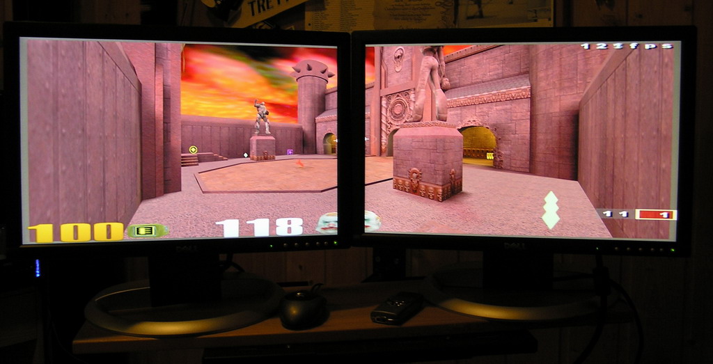

Lurifaksen Skrevet 14. januar 2006 Skrevet 14. januar 2006 Vi må se å få utvidet denne guiden med litt info om dualhead/widescreen spilling, sitter på flere sider med bilder, info etc. som jeg aldri får ut. Ser det er stadig flere som spør om dualhead for tiden. Schmelck, du vurderte å gjøre en oppdatering av tråden? Andre som har noen meninger? 5435451[/snapback] Hva er det du lurer på? Hvordan du spiller quake i 3300x1050 over 2stk 20" widescreens: Neida, spør i vei, kan sikkert teste jeg.

Boye Skrevet 3. mars 2006 Skrevet 3. mars 2006 (endret) Endelig er den her! Duppeditten absolutt alle skjermgeeks har ventet på - Matrox Triplehead2Go er her! Basert på samme prinsipp som tidligere diskuterte Dualhead2Go har man nå mulighet til å splitte et maksimalt 3840x1024x60Hz opp i 3 1280x1024 skjermer (SPAN mode). Dette gjøres analogt, og vil fungere på SLI/Crossfire oppsett dersom man faktisk klarer å pushe gigantoppløsningen. Løsningen er som vanlig hardware-uavhengig, da arbeidet gjøres i boksen. Ettersom dette er strengt talt "SPAN" mode, får man openGL og Direct3D aksellerering fullscreen uten vindu eller annet tull Tallforhold: 3840x1024=3,93 2048x1536 =3,15 1600x1200 =1,92 Linker: Matrox - http://www.matrox.com/graphics/offhome/gxm.cfm Preview - http://www.firingsquad.com/hardware/matrox...d_2_go_preview/ GO MATROX! Nå mangler bare DVI versjonen med duallink Endret 3. mars 2006 av Boye
