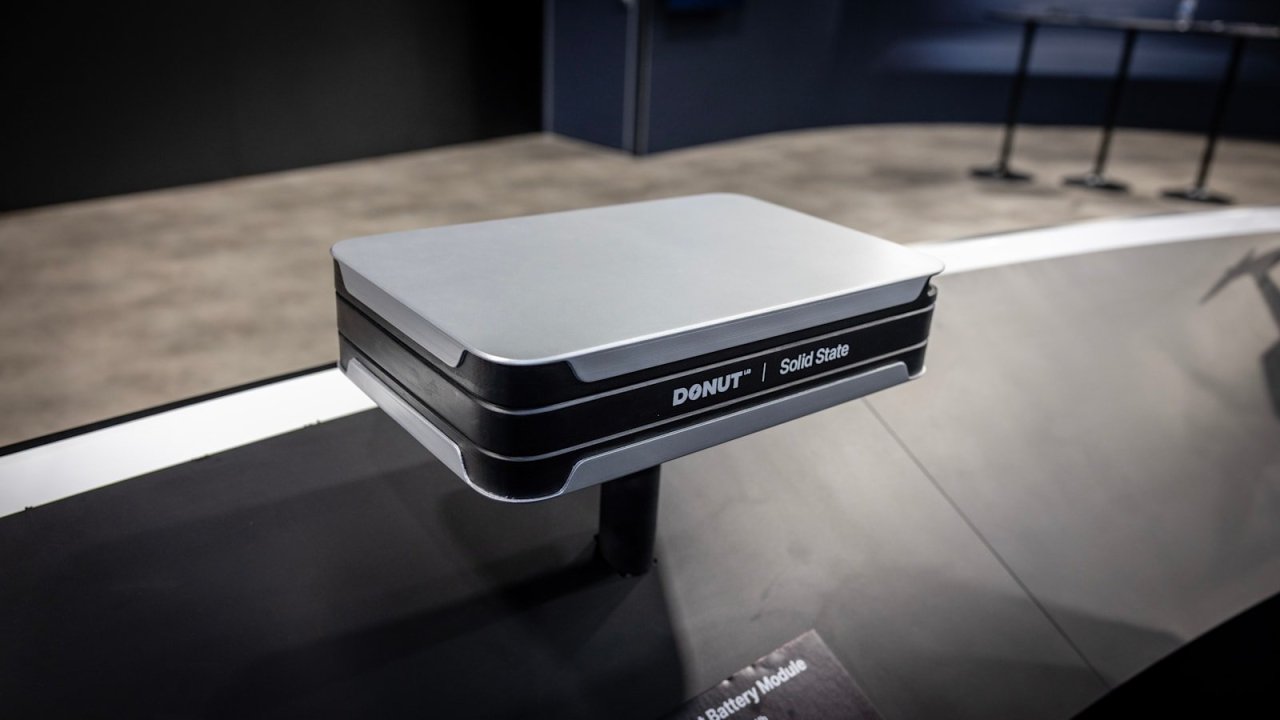

Diskusjon.no Skrevet i går, 10:40 Skrevet i går, 10:40 Uavhengige tester viser at batteriet kan lades til 80 prosent på 4,5 minutter.Les hele artikkelen på Tek.no her
