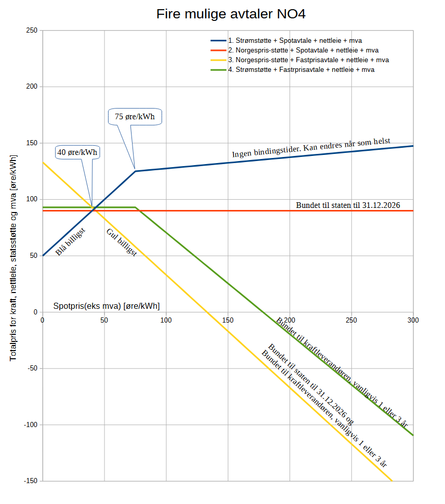

Simen1 Skrevet 22. september Skrevet 22. september (endret) @Tussi @Jarmo @Mr.M @Nimrad med flere: Strømregninga vil bestå av tre uavhengige komponenter: 1. Støtte fra staten. Du kan velge fritt og uavhengig mellom enten "strømstøtte" eller "norgespris" støtteordning. Dette er kun en sak mellom deg og staten - ingen andre. 2. Strømavtale. Du kan velge fritt og uavhengig mellom mange leverandører og mange avtaletyper, fastpris eller spotpris. Dette er kun en sak mellom deg og strømleverandøren - ingen andre. 3. Nettleie. Dette kan ikke velges fritt siden kablene i ditt område er eid av én eier som du må betale til. Dette er kun en sak mellom deg og nettleverandøren - ingen andre. Hvilken avtale du velger å ha med 1. staten har ingen krav eller kobling til hvilken strømavtale du velger å ha med 2. strømleverandøren. Dette er to helt uavhengige kundeforhold. Ingen av de to strømstøtteordningene som er vedtatt og du kan velge mellom hos staten setter krav til valg av strømleverandør eller strømavtale. Sitatet Jarmo tok fram på forrige side sier bare at man i kundeforholdet med staten må velge mellom to strømstøtteordninger. Man kan ikke få begge de to statlige strømstøtteordningene samtidig. (logisk: xor) Endret 22. september av Simen1 1 1

Simen1 Skrevet 22. september Skrevet 22. september (endret) Jeg lagde en graf for en stund siden som sammenligner totalprisene av 1 + 2 + 3 ved ulike kombinasjoner. Det totalt sprøe her er kombinasjonen 1. statlig norgespris-strømstøtte + 2. kraftleverandør med fastprisavtale. Det høres sikkert totalt bakventland ut, men det resulterer i at summen av 1, 2 og 3 blir lav/negativ når spotprisen er høy, og summen blir høy når spotprisen er lav (Gul linje i diagrammet). Jeg har lest gjennom reglene på lovdata og det er ingen hindringer mot en slik kombinasjon slik reglene er i dag. Det gjelder også det avsnittet Jarmo siterer. Jarmo: Det valget du får opp, det er vel hos kraftleverandøren din? Type strømstøtte fra staten velges ikke der. Den velger du i elhub.no. Staten har ingenting med hvilken kraftleverandør du har eller avtalen du har valg der. For lavest mulig regninger må du gjette på om spotprisen i ditt område havner mest mellom 0-40, 40-95, eller over 95 øre/kWh. Da særlig vektet i forholdt til hvor mye strøm du bruker på ulike tider av døgnet og året, samt hvor flink du er til å flytte forbruk fra dyre til billige timer i et døgn. Endret 22. september av Simen1 2 1
