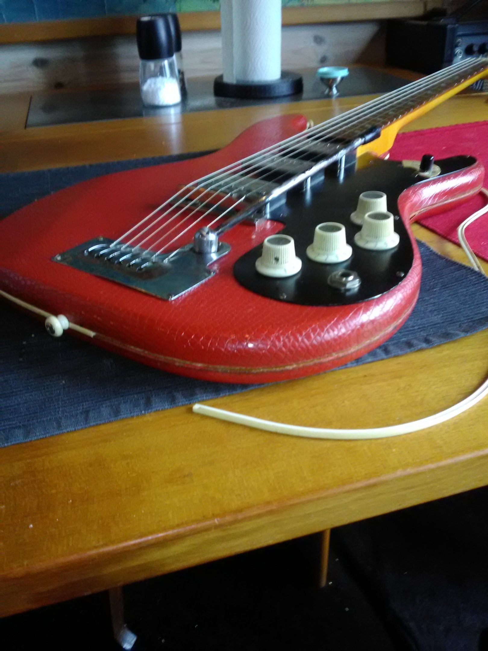

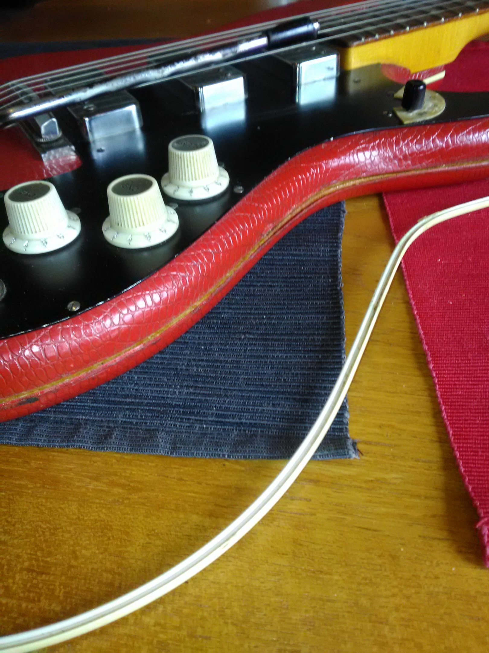

Karltorbj Skrevet 1. september 2025 Skrevet 1. september 2025 Hvilken lim. ville dere brukt til dette prosjektet? Haaper jeg slipper og spenne den inn, med noe, er det er lim alla, kontaktlim, som setter seg, slik som kontaktlim? Kontaktlim kanskje? 😃 Dette maa gjoeres skikkelig, maa vaere sikker paa at jeg ikke odelegger den naa.

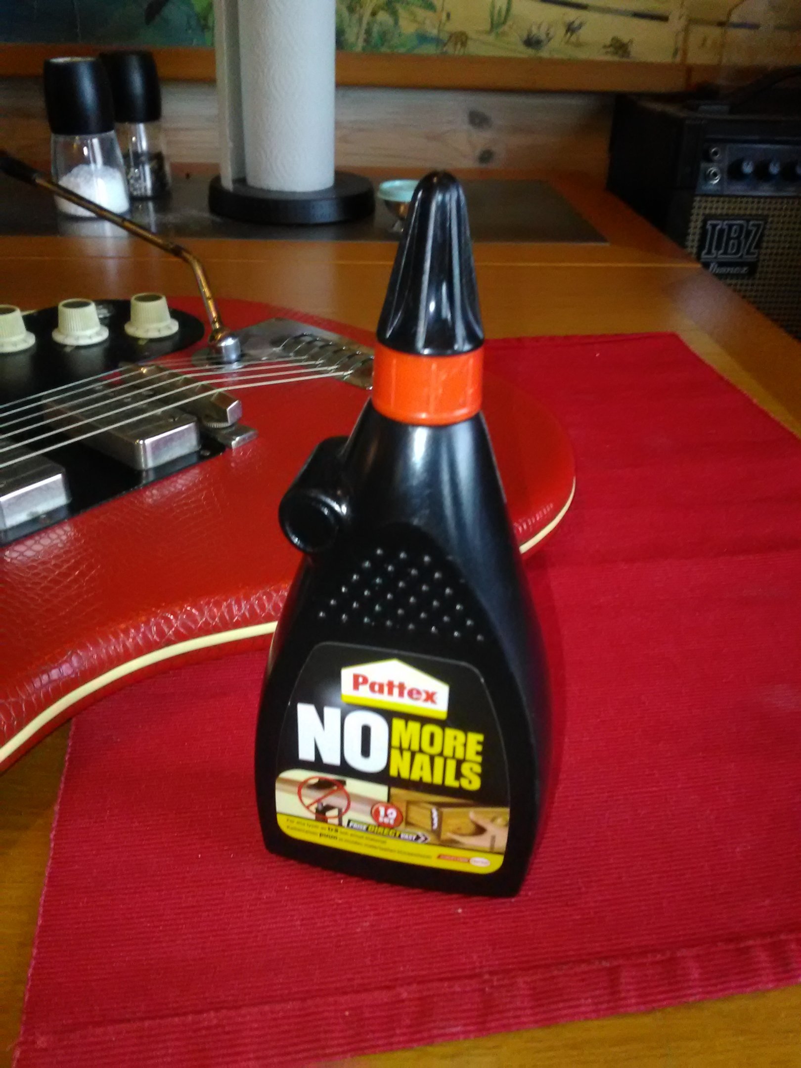

Karltorbj Skrevet 1. september 2025 Forfatter Skrevet 1. september 2025 (endret) Â Â Fant denne. Tror jeg satser paa den. Noen som har erfaring med denne? Endret 1. september 2025 av Karltorbj

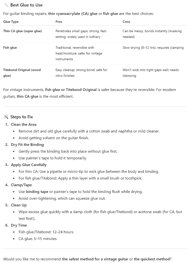

ps5 Skrevet 1. september 2025 Skrevet 1. september 2025 Chatgpt er gratis, flott til slike prosjekt: https://chatgpt.com/

Karltorbj Skrevet 1. september 2025 Forfatter Skrevet 1. september 2025 0laf skrev (22 minutter siden): Er det bare listen som skal limes inn? Jeg tror de fleste gitarfabrikanter bruker Bind-All originalt, men det kan kanskje være litt verre å få tak i Det er listen, som skal limes og dyttes inni igjen. Den limen, er vist veldig sterk og man har 5 til 10 min, aa rette det til igjen, foer den toerker. Kommer en litt for tykk straale ut av tuppen paa den. Soeler jeg litt, saa maa vel en fuktig vannklut, vaere god nok, til aa vaske vekk, det som viser? Bruke Qtips til aa smoere limen ned i renna?
Karltorbj Skrevet 1. september 2025 Forfatter Skrevet 1. september 2025 (endret) Fant denne her, googlet den og tok sjansen. Ser ut for at det gikk bra. Takk for alle innspill. Endret 1. september 2025 av Karltorbj
