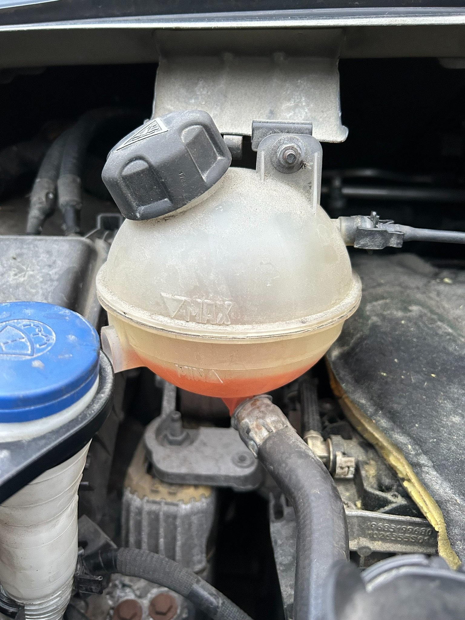

Har en Peugeot Expert 2012. Sjekket kjølevæske istad, og den står nå på "min" streken.
Burde vel ta og fylle på mer kjølevæske da?
Finner ingen informasjon i kjøreboka om hva slags type kjølevæske man bruker, og finner det heller ikke på google.
Noen som kan hjelpe? Regnr er SV32127

Begynn med å se hvilken farge som er i kjølevæskebeholderen. Dersom
- Blå er det sannsynligvis G11
- Rød/Rosa er sannsynligvis G12
- Gul er enten G12 eller G13 (jeg vet ikke om man kan blande)
Fyll evt. på 2 dl rent vann som en nødløsning. Vann fra springen er ikke rent i denne sammenhengen. Noen sier at batterivann kan brukes. Du må da snarest fylle på 2 dl konsentrat av riktig kjølevæske.
Kjølevæske har blitt komplisert. Man kan egentlig ikke lenger identifisere den basert på farge.
