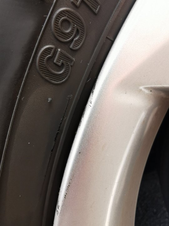

Kjørte på asfaltkant, liten fleng i dekket
Hei, klarte å komme borti en litt høy asfaltkant og ser at det har kommet bitte liten fleng helt inntil felgen, på ene dekket foran(se bilde) . Spørsmålet er om dette bør lappes for å unngå punktering og om dette er noe feks et dekksenter kan ta relativt kjapt? Trenger bilen mye fremover.
Sidevegg på dekk kan ikke lappes. Vanskelig å se hvor dypt det kuttet er, men om kordellene er intakte så kan det hende det går bra. Skulle du velge å kjøre videre med det så ville jeg hevet det dekket på bakakslingen.
Ønsker du ikke risiko for punktering så ville jeg byttet dekket.

Her må du nok bytte dekket.
Dekksenteret kan reparere spikerhull i slitebanen, men flenge i dekksiden er noe annet.

Ok det er bra. Rifte/kuttet er ganske overfladisk, bare maks 1- 2mm dypt vill jeg tro. Hvor tykk er gummien på siden på slike dekk!?

Varierer etter produsent og dimensjon, kan være så lite som 0,5 cm og til over 1,5 cm.
Problemet med kutt i sideveggen er at det medfører ei stor svekking. Kombinasjonen av trykket i dekket og køyrebelastning vil kunne føre til at denne rifta fort blir større. Framdekk er meir utsatt sidan dei dekka også blir brukt til styring og dermed får større belastning i horisontalretning.

Null stress. Bare kjør.
Jeg hadde en ganske dyp fleng, på kanskje 1 cm... Jeg lappa bare sammen med Tek7 og kjørte til neste EU-kontroll. ;P
Når dette skjedde meg, kjørte jeg bare innom et dekkverksted og spurte... 1-2 mm er ingen ting, for det meste kosmetisk. Hadde ikke brydd meg så mye om det.

Kan du se kordellene?
Virker som folk overdriver en del her. Det der ser ut som en veldig tynn rift, og jeg kan ikke helt se hvordan det blir dypt med mindre du har kjørt på en kniv?
Hadde ikke vært bekymret med mindre du skal kjøre over norske fartsgrenser.
Lite vits å spørre Dekksenter om råd, de vil uansett anbefale å bytte pga de ikke vil risikere noe.
Grunnen er fordi et dekk som revner i sideveggen kan være ganske katastrofalt, spesielt på fremakslingen. Trenger ikke fart for å utløse det, alt som skal til er et hull i veibanen. Vil noe skje? Vet ikke. Vil det ha katastrofale følger? Vet ikke. Men jeg vil absolutt ikke avblåse dette som noe som kun er relevant i 150 km/t.
Derfor er det veldig vesentlig at TS finner ut om det er en skade på strukturen til dekket eller om det bare er en overfladisk rift.
Han har jo allerede skrevet at det er en overfladisk rift, er det jeg tok som utgangspunkt.
Er som sagt også vanskelig å forstå hvordan en asfaltkant kan lage en skade som er dyp, med et så tynt snitt.
Regner med TS spør her fordi han vil ha et godt svar. Hva er poenget med å jobbe mot det?
Jeg hadde bytta dekket. Dette kan gi problemer senere. At det ikke er direkte problematisk med en gang, betyr ikke at det ikke er det om uker og måneder. Det blir mye styr av å følge med dette for hver tur og jeg hadde ikke fått peace of mind til å kjøre som normalt.
Et kompromittert dekk kan gjøre at man mister kontrollen over bilen.
Ett dekk kan ikke lappes på utside så det må byttes hull i kjørebanen kan plugges noe jeg har gjort selv i off road dekkene mine

Høyre dekkside bak på pickupen min fikk dyp skade en gang etter ett ublidt møte med en asfaltkant
Kan ikke se noe. I følge faren min så er d helt ufarlig og et område på dekket som er relativt tykt, men han kan så klart ta feil. Riften er så liten at man må vite hvor man skal lete for å se den.
Uansett, dobbeltsjekker med dekksenter på mandag. Trenger egentlig nye dekk uansett, men har egentlig ikke råd. Men kan gå hvis jeg bare bytter 2 dekk(foran eventuelt).
Sideveggene er den delen av dekket som får mest påkjenninger. Om du ikke kan se noen kordeller og skaden ikke er spesielt dyp så kan det godt hende det er mulig å kjøre på det. Ville for sikkerhetsskyld byttet det med et bakhjul.
Om de likevel er modne for å byttes så ville jeg bare fått det gjort så snart du har tid og råd.
