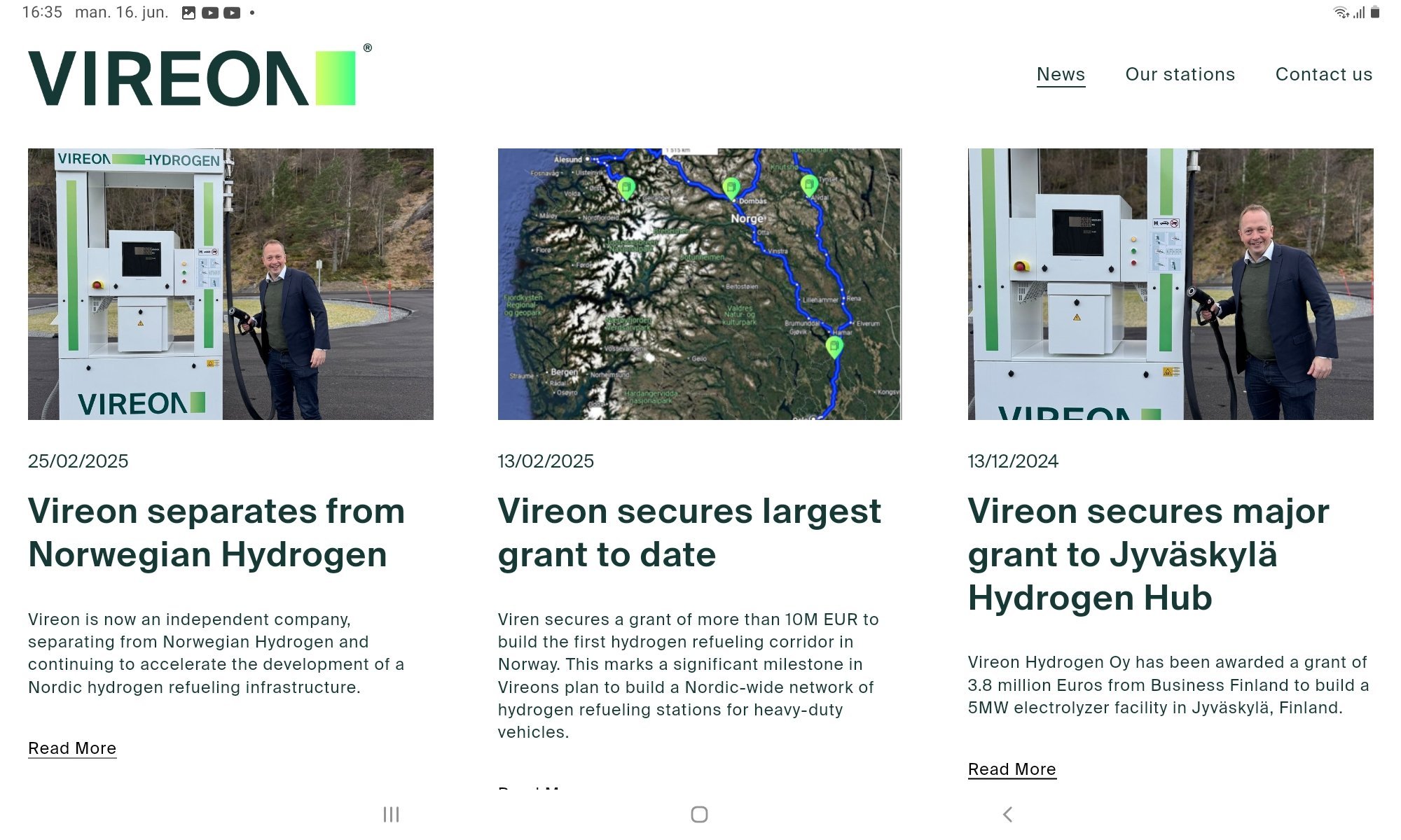

HF- Skrevet 16. juni Skrevet 16. juni Det blir sagt at hydrogen er fremtidens energibærer, og det vil det for alltid være. Det er dyrt, vanskelig og farlig. I 2003 skulle "Hydrogenveien" knytte sammen Oslo og Stavanger, men lite er igjen av den satsinga. Men no kjem Vireon og lover å bygge hydrogen stasjoner for tungtransport i heile Norden. Kan vi tru på dei eller er det berre ny gimmick frå tilkarringsbransjen?
trikola Skrevet 16. juni Skrevet 16. juni Tilkarring - spør du meg. Er det i det hele tatt noen lastebilprodusenter igjen som satser på hydrogen? 4
HF- Skrevet 16. juni Forfatter Skrevet 16. juni MAN skulle bygge 200 hydrogen lastebiler, og levere 100 av dei i Norge i 2025. Usikker på korleis det går med dei.
trikola Skrevet 16. juni Skrevet 16. juni 25 minutes ago, HF- said: MAN skulle bygge 200 hydrogen lastebiler, og levere 100 av dei i Norge i 2025. Usikker på korleis det går med dei. Det var sikkert under forutsetningen at det fantes et større antall fyllestasjoner ... 2

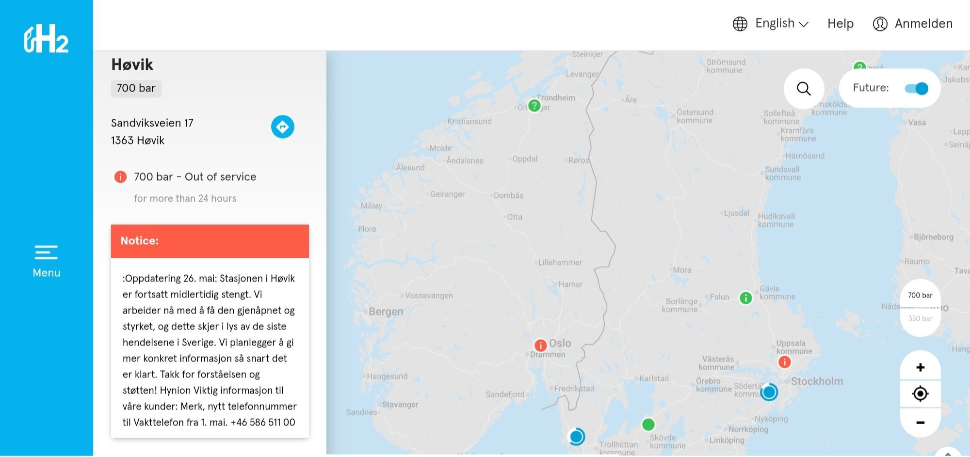

HF- Skrevet 16. juni Forfatter Skrevet 16. juni Imens er det ikkje stritt for dei ca 200 hydrogenbilane i landet. Det ser ut til at hynion sin fyllestasjon på Høvik er ute av drift. 1

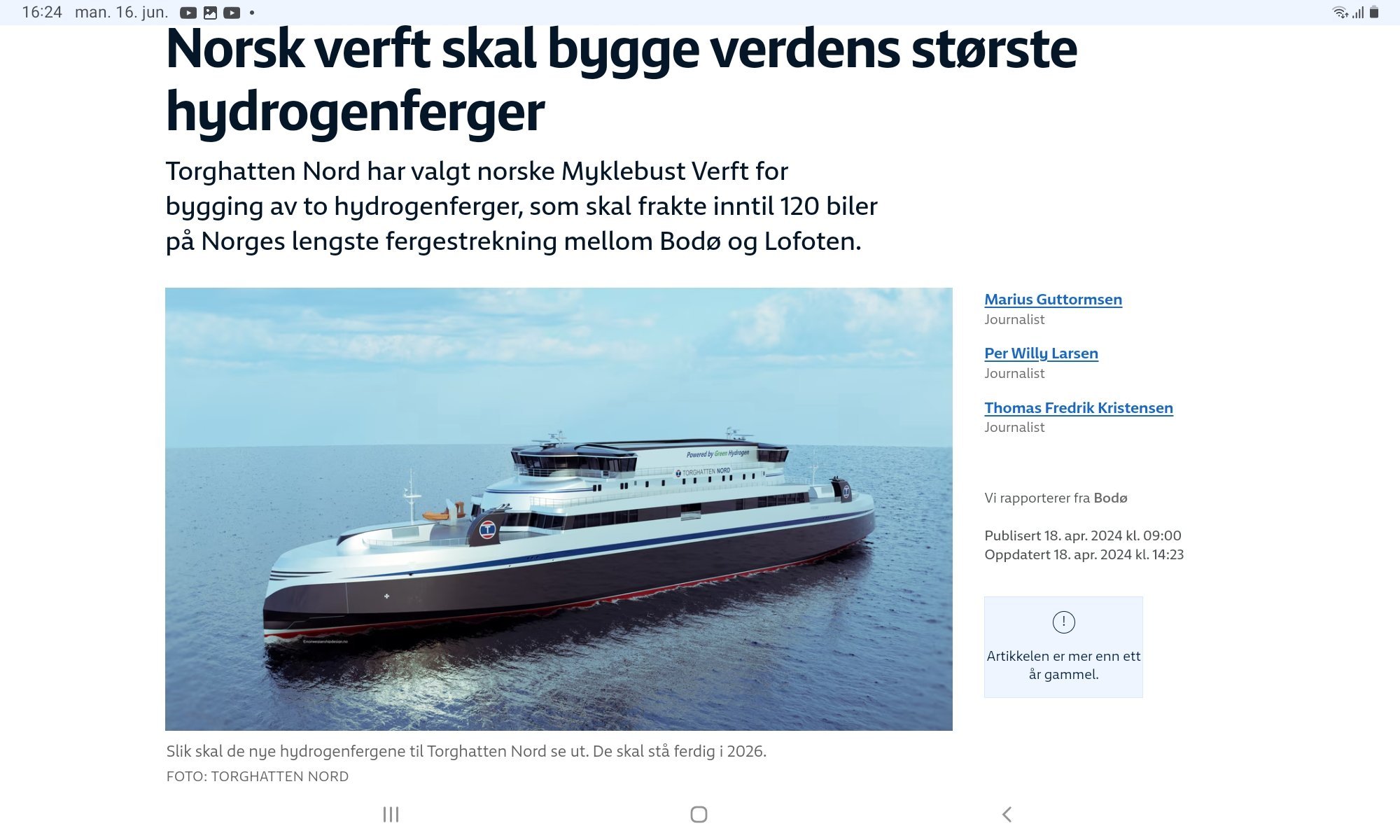

HF- Skrevet 16. juni Forfatter Skrevet 16. juni Ferger som skal gå fra Bodø til Lofoten er under bygging. Dei skal få hydrogen fra et anlegg i Bodø.
The Avatar Skrevet 16. juni Skrevet 16. juni HF- skrev (1 time siden): Ferger som skal gå fra Bodø til Lofoten er under bygging. Dei skal få hydrogen fra et anlegg i Bodø. Hydrogenet blir køyrd på tankbil heile vegen frå Tyskland, så det er nok lite miljøvenleg både når det gjelder produksjon og transport. Det er sjølvsagt planar om å få til norsk hydrogenproduksjon som kan levere, men foreløpig er det mest prøveproduksjon på små anlegg som skjer. 1
HF- Skrevet 17. juni Forfatter Skrevet 17. juni The Avatar skrev (13 timer siden): Hydrogenet blir køyrd på tankbil heile vegen frå Tyskland, så det er nok lite miljøvenleg både når det gjelder produksjon og transport. Det er sjølvsagt planar om å få til norsk hydrogenproduksjon som kan levere, men foreløpig er det mest prøveproduksjon på små anlegg som skjer. Då tenker du nok på mf Hydra som går på flytande hydrogen, som heilt riktig blir kjørt med tankbil fra Tyskland. Fergene på Vestfjorden skal gå på komprimert hydrogen som skal produserast lokalt.
HF- Skrevet 17. juni Forfatter Skrevet 17. juni HF- skrev (1 time siden): Då tenker du nok på mf Hydra som går på flytande hydrogen, som heilt riktig blir kjørt med tankbil fra Tyskland. Fergene på Vestfjorden skal gå på komprimert hydrogen som skal produserast lokalt. Mf Hydra er for øvrig ganske idiotisk. Da den kom trafikkerte den sambandet sitt kun på strøm, alt hydrogen opplegget vart montert i ettertid. Men dei har i kontrakta med vegvesenet at dei skal bruke 50% hydrogen, så det må dei gjere. 2
