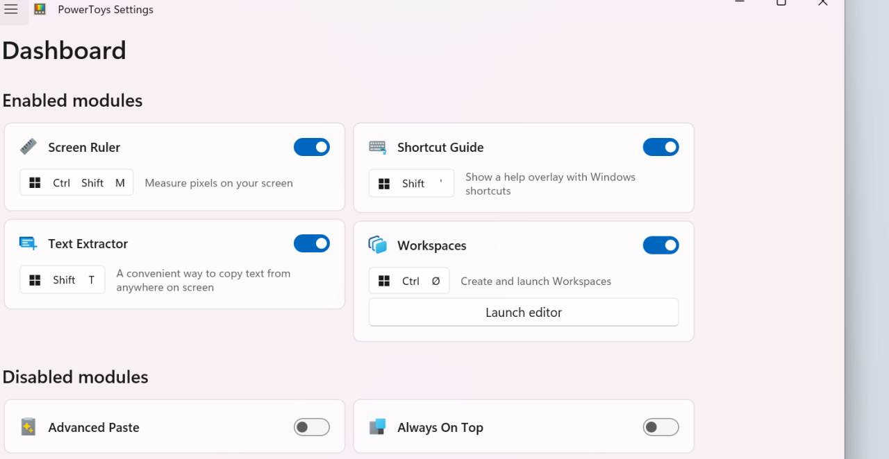

Tok i bruk Microsoft toy box, som har OCR til tekst gjennom å ta bilder.
Claude.ai generert windows powershell script (se nedenfor) henter tekst fra clipboard (copy-paste greier til Windows), og sender det til veldig naturlig språk kalt Jenny i Microsoft Azure(alternativet er Aria); det er noe nye greier, så blir litt slikt.
For å kjøre det, så lagres scriptet i .ps1 fil og kjøres i Windows powershell terminal; en må legge til egen subscription key (er gratis) og region, for å få det kjørt.
Poenget er uansett: Prompting er ikke helt trivielt - det er en skrivekunst.
