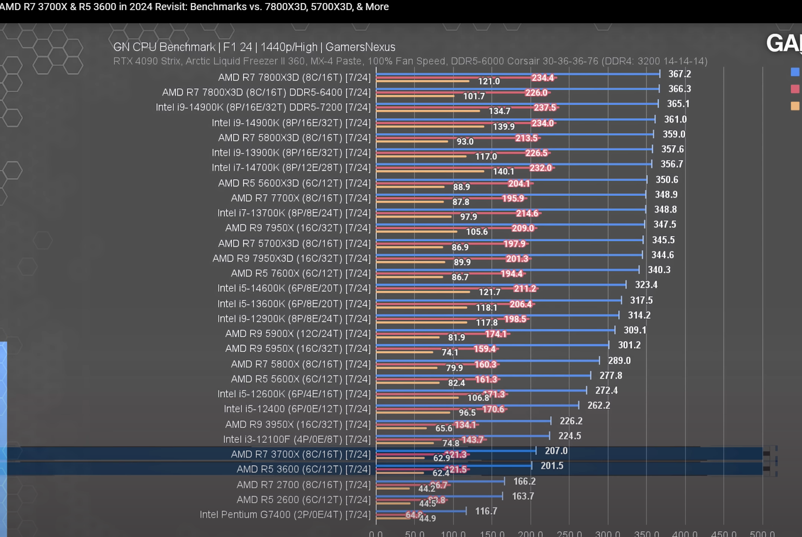

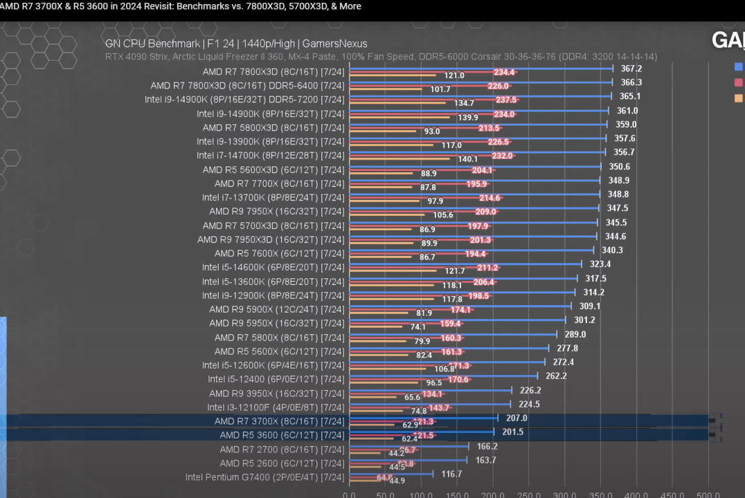

Styrmann Smisk skrev (1 time siden):
Med Ryzen 5 3600 prosessor, er det noe å hente på å bytte RX 6700 XT ut med 9070 XT ?
Først og fremst hvis du oppgraderer cpu.
3600 vil ikke la skjermkortet yte det den klarer, selv i 1440p. Se denne testen fra gamersnexus. Riktignok er dette en test med 4090 (som er et par hestehoder foran 9070 xt), men i prinsippet skal du fortsatt merke god forskjell hvis du oppgraderer cpu til 5700 x3d.
Du kan se hele testen her.
Edit: Hvis 5700x3d/5800x3d ikke er tilgjengelig, hadde jeg vurdert 5800x på bruktmarkedet.
