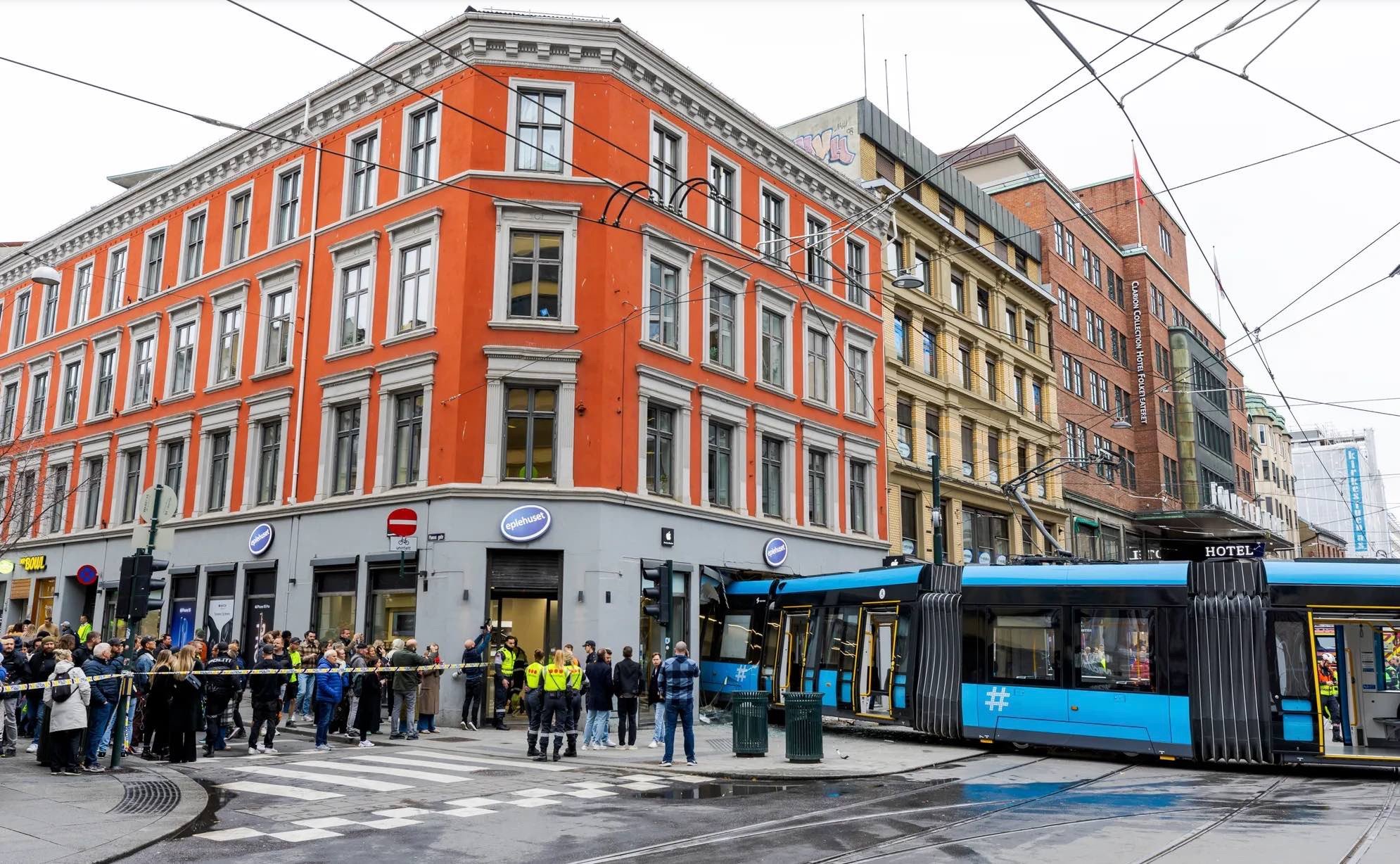

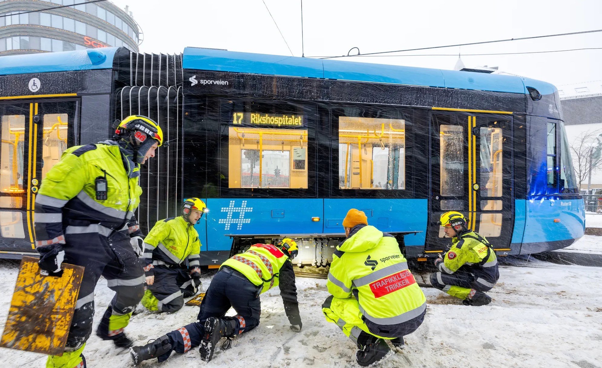

23/1-25: En av de nye trikkene, 50 tonn tung og med en toppfart på 70 km/t, sporte av på Jernbanetorget. Bare flaks at ingen fotgjengere ble skadet. Foto Arash A. Nejad. Har Sporveien vært for mye opptatt av fart, sett bort fra at det er farten som dreper og kjøpt feil type trikk?
7:2-25 kl. 11.35 En av de nye trikkene sporer av på Jernbanetorget. Foto Arash A. Nejad.jpg
Har tidligere fått opplyst at det ikke er trikken det er noe galt med -- men skinnegangen.
Disse trikkene har annerledes hjul-plassering og annen tyngde enn tidligere trikker. Skinnegangen er gammel og slitt, og innimellom bittelite inkompatibel.
Så - ok - gikk den infrastrukturen de faktisk har, så har de vel på sett og vis kjøpt inn feil trikker.
Løsningen er nok å fikse skinnegang. De fleste andre moderne trikker vil slite med eksakt samme problem!

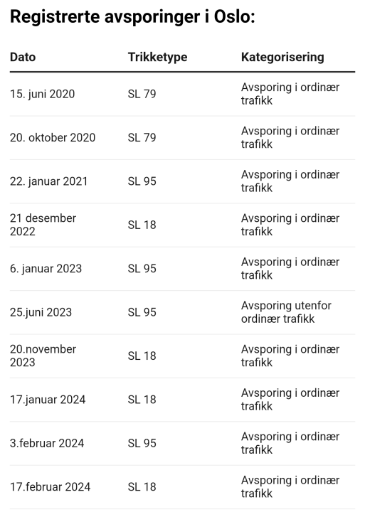

 Spørsmål: Har noen av de gamle trikkene sport av i en pens?
Takk for svar lki !
Det kan tyde på at det er manglende vedlikehold som er hovedproblemet!
Når det gjelder avsporingen i Nygata/Storgata sier imidlertid et øyenvitne til media at trikken gjennom pensen holdt 40. VG melder også: «Vitner forteller til VG at trikken kom i høy fart da ulykken skjedde.»
https://www.nettavisen.no/nyheter/sporveien-trikkeforer-skadd-avsporing-skjedde-i-sporveksel/s/5-95-2097332
Sporveien har tidligere sagt at trikkeførerne er pålagt å holde maks 15 km/t gjennom penser.
Tre spørsmål:
For høy fart er antakelig en viktig grunn til at denne trikken sporte av?
Kan det også være at falsen på hjulene på de nye trikkene er for lav?
Har Sporveien forsømt vedlikeholdet av pensene?
Når det gjelder det generelle vedlikeholdet av skinnegangen i Oslo, kan en her som eksempel vise til et inferno av smelling fra hjulene når trikkene krysser Biskop Gunnerus gate ved Byporten. Og dette gjelder også andre steder i byen.
To viktige spørsmål reiser seg:
Har Sporveien kjøpt nye, tydeligvis sårbare trikker før de har utført nødvendig vedlikehold på skinnegangen?
Er det på bakgrunn av disse problemene, grunn til å stille spørsmål ved Sporveisledelsens tekniske kompetanse?
