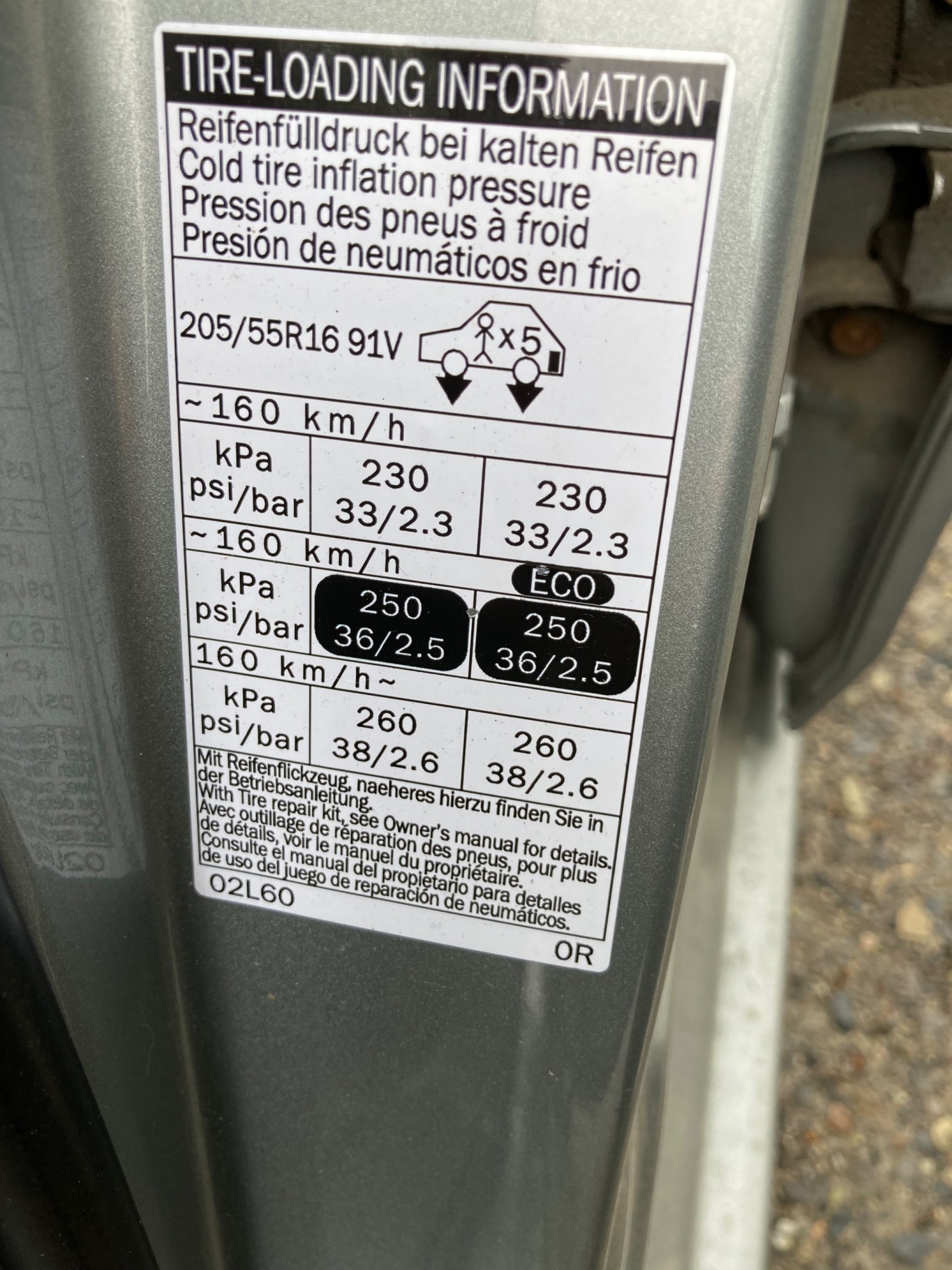

Bambilynn Skrevet 20. juni 2024 Skrevet 20. juni 2024 Hei! Jeg trodde jeg forstod dekktrykk, men etter ei varsellampe og en tur innom verksted sier noe annet. På bilen står det at dekkene skal ha 33/2.5, tror jeg, så jeg har fyllt 33 psi. Når jeg kommer på verkstedet forteller de at nei, det blir jo for lite for å nå 2.5 (usikker på det tallet akkurat nå, men uansett). Så nå trenger jeg litt veiledning, slik at jeg slipper innom verksted hver gang jeg skal ut på langtur. Skal jeg fylle og følge med på bar eller psi?
TAC-2 Skrevet 20. juni 2024 Skrevet 20. juni 2024 Spiller ingen rolle hva man regner i men 33 psi er 2.28 bar, ikke 2.5. Hvis du googler "33 psi i bar" eller motsatt så regner google ut svaret for deg. Mulig du må resette bilens dekktrykkvarsling etter at du har fylt i luft, sjekk instruksjonsboken.
NULL Skrevet 20. juni 2024 Skrevet 20. juni 2024 hm. Snodig hvis slikt er oppgitt. For 2,5 bar er direkte konvertert i overkant av 36 psi. Hvis du i tillegg har fylt mens det var ganske varmt, vil trykket falle noe i lavere temperaturer. 1
Svein M Skrevet 20. juni 2024 Skrevet 20. juni 2024 2.5 bar, 2.6 kg/cm2 og 36 psi er omtrent det samme. Et viktig poeng er at dette er ved ca 20 grader, og ikke når dekkene er varme etter å ha kjørt på motorvei. Når de er varme er trykket mye høyere.
Bambilynn Skrevet 20. juni 2024 Forfatter Skrevet 20. juni 2024 Beklager, nå sjekket jeg lappen i bilen og der står det 33/2.3, men også 36/2.5. Jeg har fyllt etter 33 psi, men da skal jeg fylle etter 36 psi? Jeg forstår ikke helt hva jeg skal følge. Begge står som ~160 km/h.
panzerwolf Skrevet 20. juni 2024 Skrevet 20. juni 2024 Tipper den minste er med nesten tom bil, mens den andre er med full last. 4 1

Svein M Skrevet 20. juni 2024 Skrevet 20. juni 2024 Bambilynn skrev (58 minutter siden): Beklager, nå sjekket jeg lappen i bilen og der står det 33/2.3, men også 36/2.5. Jeg har fyllt etter 33 psi, men da skal jeg fylle etter 36 psi? Jeg forstår ikke helt hva jeg skal følge. Begge står som ~160 km/h. Det er ofte oppgitt trykk både for foran og bak-dekk. Og for lite last og for full lastet bil. Om 2.3 er for lite last og 2.5 er for fullastet bil så ville jeg brukt 2.5 hele tiden, men det går nok fint å bruke 2.4 eller 2.3 også når bilen ikke er fullastet.

toralfb Skrevet 21. juni 2024 Skrevet 21. juni 2024 Bambilynn skrev (21 timer siden): Beklager, nå sjekket jeg lappen i bilen og der står det 33/2.3, men også 36/2.5. Jeg har fyllt etter 33 psi, men da skal jeg fylle etter 36 psi? Jeg forstår ikke helt hva jeg skal følge. Begge står som ~160 km/h. Ta bilde av merket i bilen, så vil det nok bli avklart hva som menes. 😀 Som flere skriver, det kan være ulikt fremme og bak, eller ved ulik last, og ulike profil på dekk. 1
Bambilynn Skrevet 21. juni 2024 Forfatter Skrevet 21. juni 2024 RRhoads skrev (På 20.6.2024 den 10:05 AM): Varsellampa sier fra når trykket minsker fra trykket i dekket. Har du akkurat skiftet dekk? Slettet-fsaSP0zV skrev (På 20.6.2024 den 10:27 AM): Har du resatt TPMS etter å ha byttet hjul? Bilen er ny, sommerdekkene har stått på en god stund, og har kjørt bilen i en måned uten noe problem. Men TPMS ble resatt av verkstedet og de ordnet rett dekktrykk. Jeg bare forstod ikke hvorfor det var feil å ha fylt 33 psi når det var det som sto på merket i bilen. toralfb skrev (12 timer siden): Ta bilde av merket i bilen, så vil det nok bli avklart hva som menes. 😀 Som flere skriver, det kan være ulikt fremme og bak, eller ved ulik last, og ulike profil på dekk. Legger ved bildet her.
Svein M Skrevet 21. juni 2024 Skrevet 21. juni 2024 (endret) For under 160 km/t: 33 psi Om en vil spare drivstoff (ECO), så kan en øke til 36 psi. Om en skal kjøre over 160 km/t så kan en bruke 38 psi. edit: Det fremkommer ikke på tegningen om det er forskjell på lite og mye last. Så om ikke manual sier noe om det så er det samme trykk uavhengig av last. Endret 21. juni 2024 av Svein M 1
Svein M Skrevet 21. juni 2024 Skrevet 21. juni 2024 (endret) Om verksted har resatt TPMS på 36 psi, så kan du vel ikke gå ned på 33 uten å risikere å få feilmelding. edit: Jeg vet ikke hvordan dette virker. Du kan prøve 33 eller litt mer å se om det går om du ønsker det. Men om det er slik at systemet husker 36 psi, så kan det bli lettere å få feilmelding. Endret 21. juni 2024 av Svein M 1
