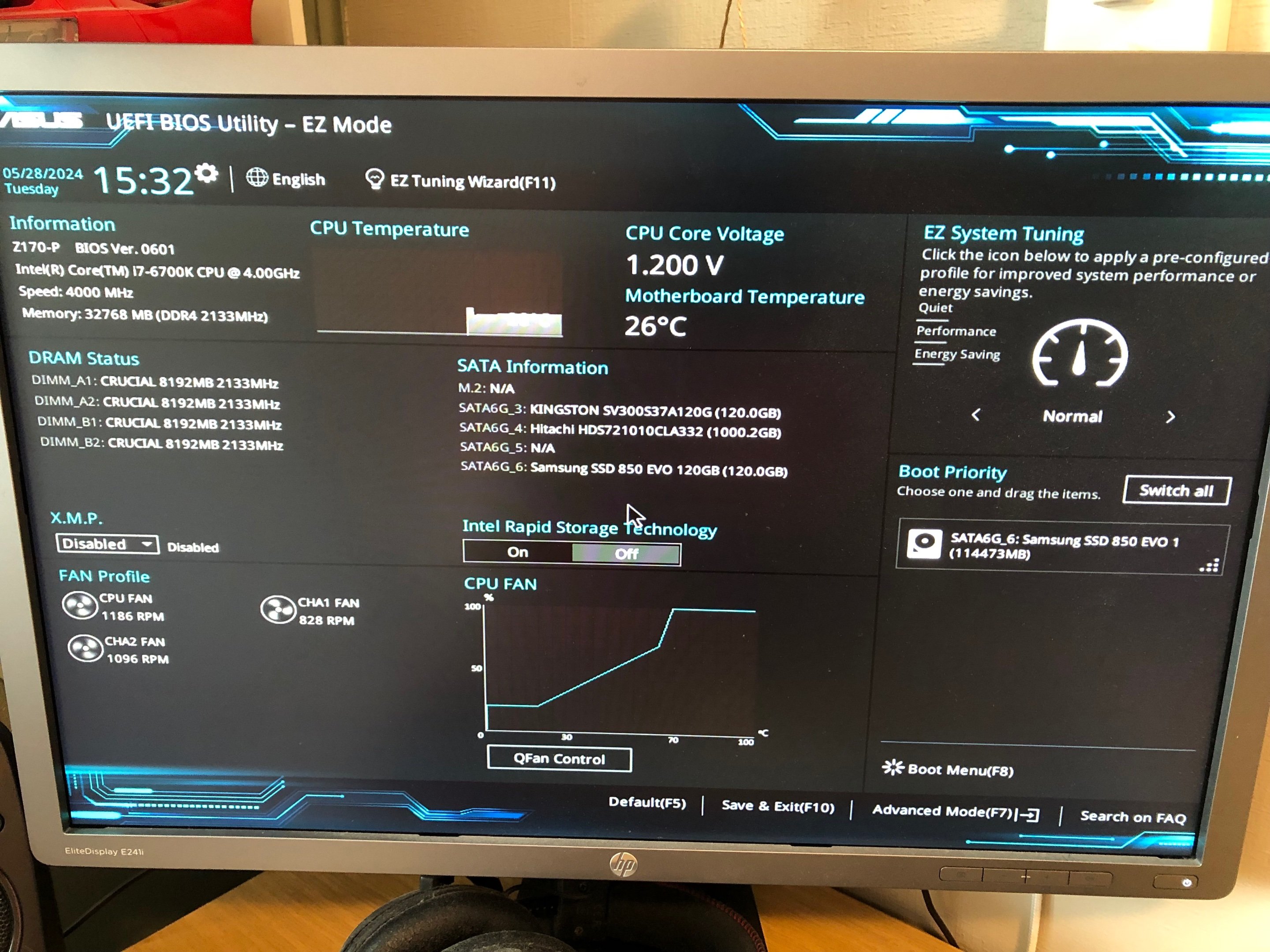

Har prøvd nå å type inn de kommandoene som har blitt nevnt over i tillegg til de som har blitt lenket til, men det er null respons fra operativ systemet! 😑 Jeg kommer meg inn på bios’en, er det eventuelt noe jeg kan gjøre der inne? 🤔 In worst case vil en kammerat av meg komme med en USB og boote Manjaro gjennom den og fixe feila.

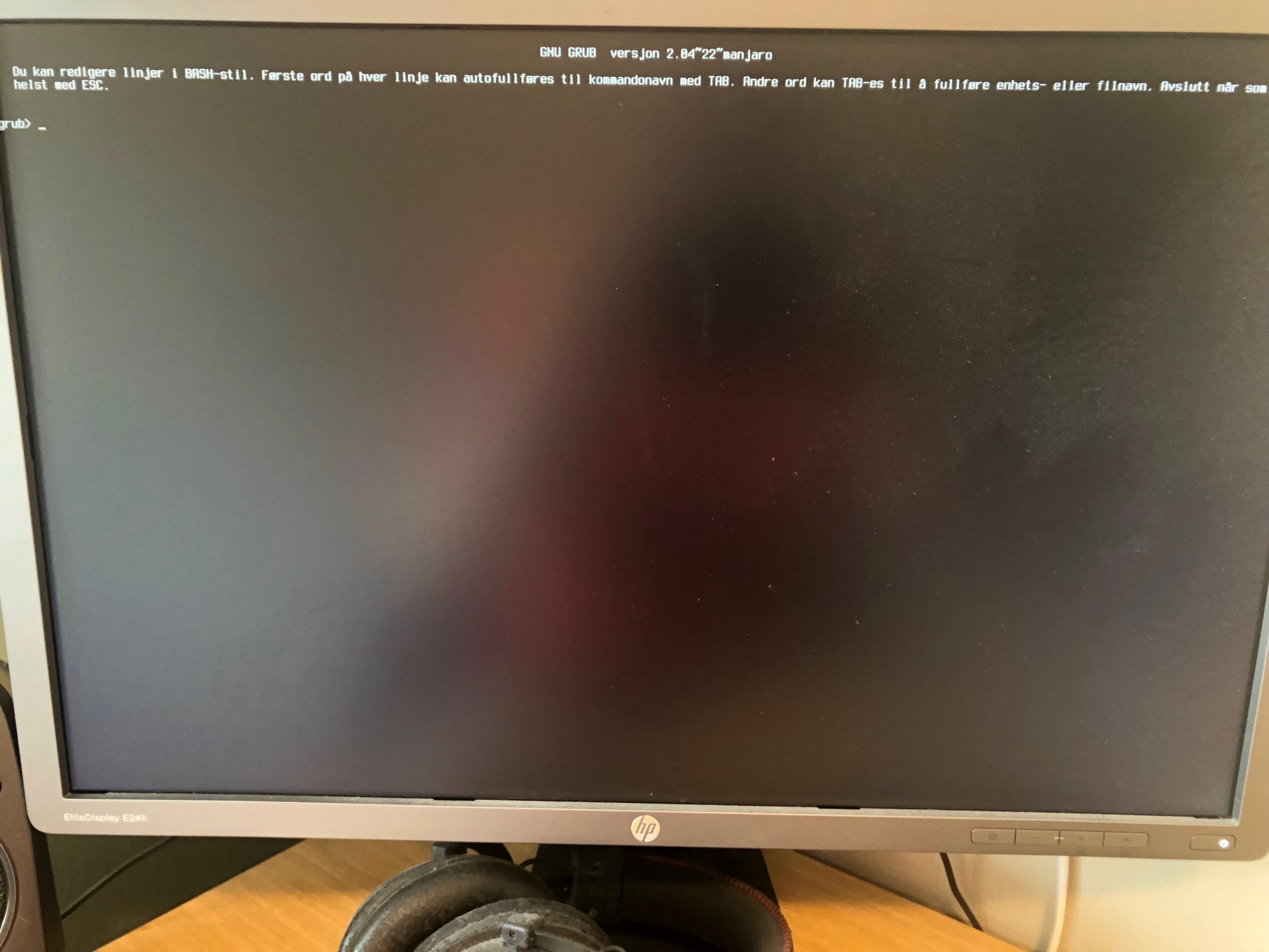

Prøvd, men jeg kom meg inn til noe her fra den Manjaro «meny’en» når jeg trykte på ESC, kan dette være noe?? 🤔
Grub på Norsk faktisk. Intressant.
Du bør fyre opp Manjaro Live mediet og kjøre chroot på installasjonen din derifra. Da kan du se om du får retta opp i installasjonen din.
GRUB brukes bare for å boote systemet, og det er nok pent lite den kan hjelpe deg med.
Du kommer såpass langt i boot-prosessen at problemet ditt ligger etter den funksjonen GRUB gjør.
