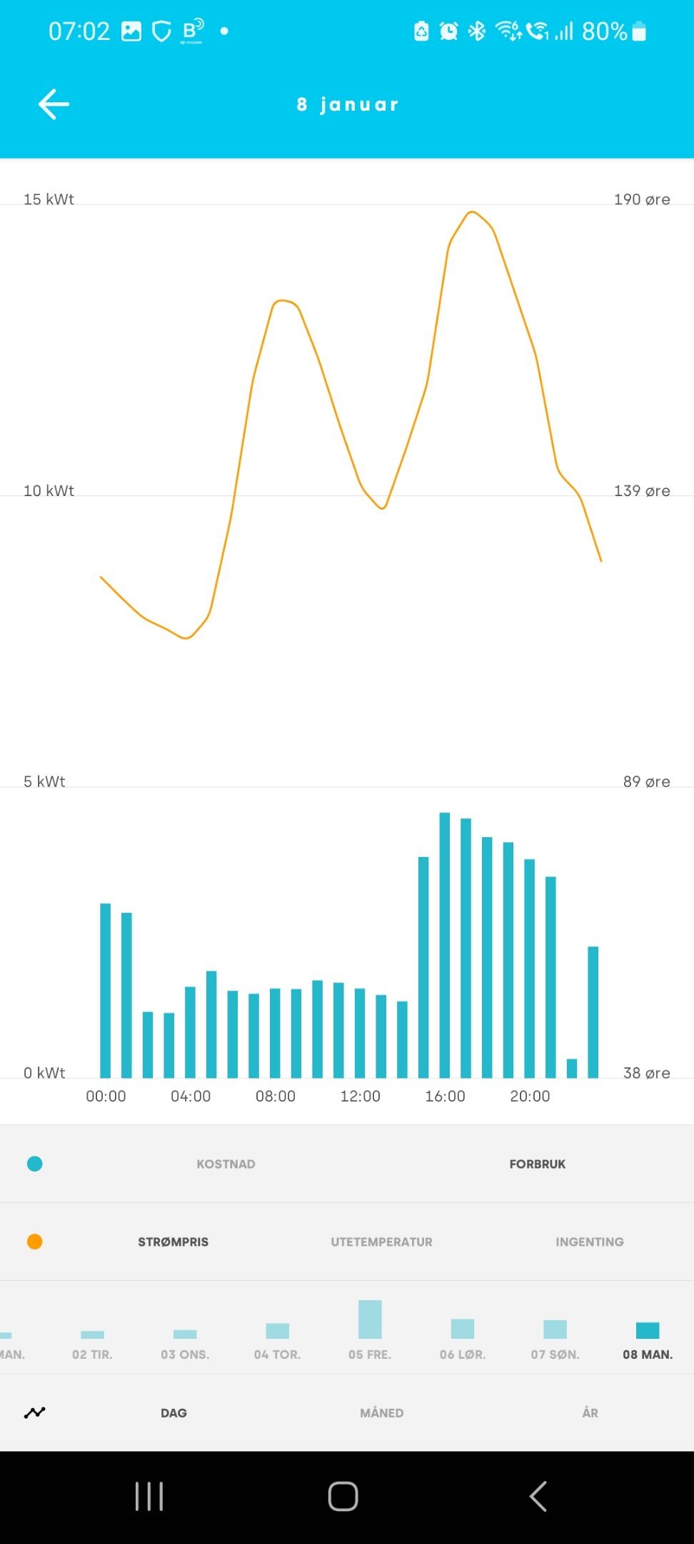

AndersT2 Skrevet 9. januar Rapporter Del Skrevet 9. januar Kan legge til forbruket hos meg det siste døgnet, samt fra lørdag Har automatisk hev og senk av temperaturen i en 78kvm treleilighet bygget i 1998. Kun ett bad med varmekabler, kun nabo under og til den ene siden. Skrur kun på varmen i badet om morgenen for å få litt lunk i gulvet der før jeg drar på jobb, ellers så er det på fra kl 15 til 21.30. VVB er peaken som vises midt fra midnatt, da jeg kun har den på om natten, fra kl 01 til 06. Lørdag så starter varmen kl 8 og går til kl 01 på natten. Den ene høye peaken mandag er 7 minutter med airfryer. Resten av huset er satt til 16 grader i sparemodus, og 22 grader i komfort. Da kan de som ønsker regne på om det lønner seg eller ikke Lenke til kommentar
