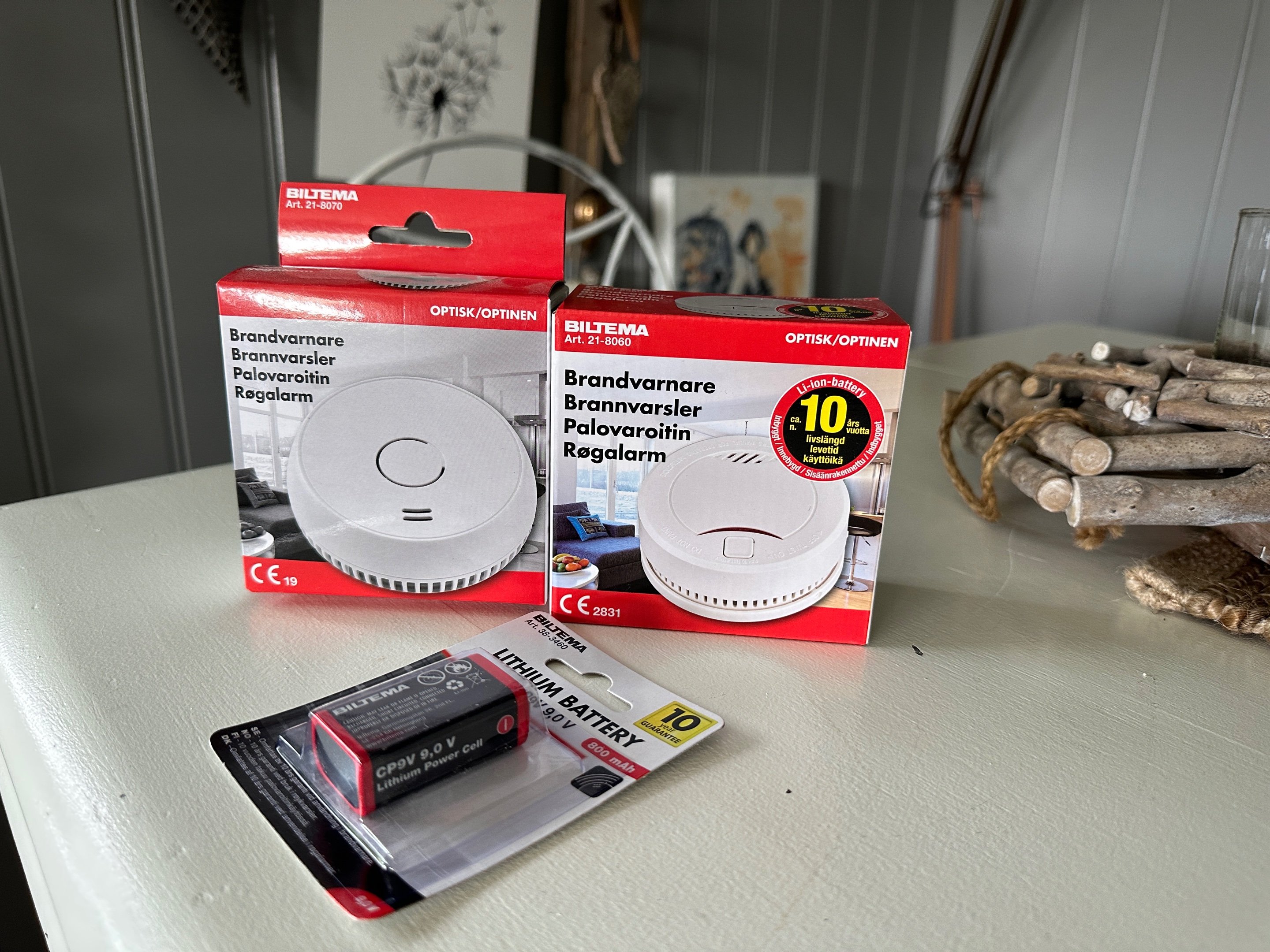

Var en tur på det blå varehuset i dag. Der hadde dem tre forskjellige røykvarslere. Den billigste er en vanlig optisk røykvarsler som bruker 9V batteri og den dyreste var en wifi variant som brukte 2x1.5V AA batterier. Den midt i mellom var en røyvarsler med innebygget lithium batteri som skulle vare i 10 år.
WiFi varianten er ikke interesant for min del, men jeg kjøpte den billigste og den med innebygget batteri. har planer om å åpne den med innebygget batteri for å sjekke hvor stort batteri denne faltisk har.
Jeg kjøpte også 9V Lithium batteriet for å forsikre rundt spenningen dette gir.

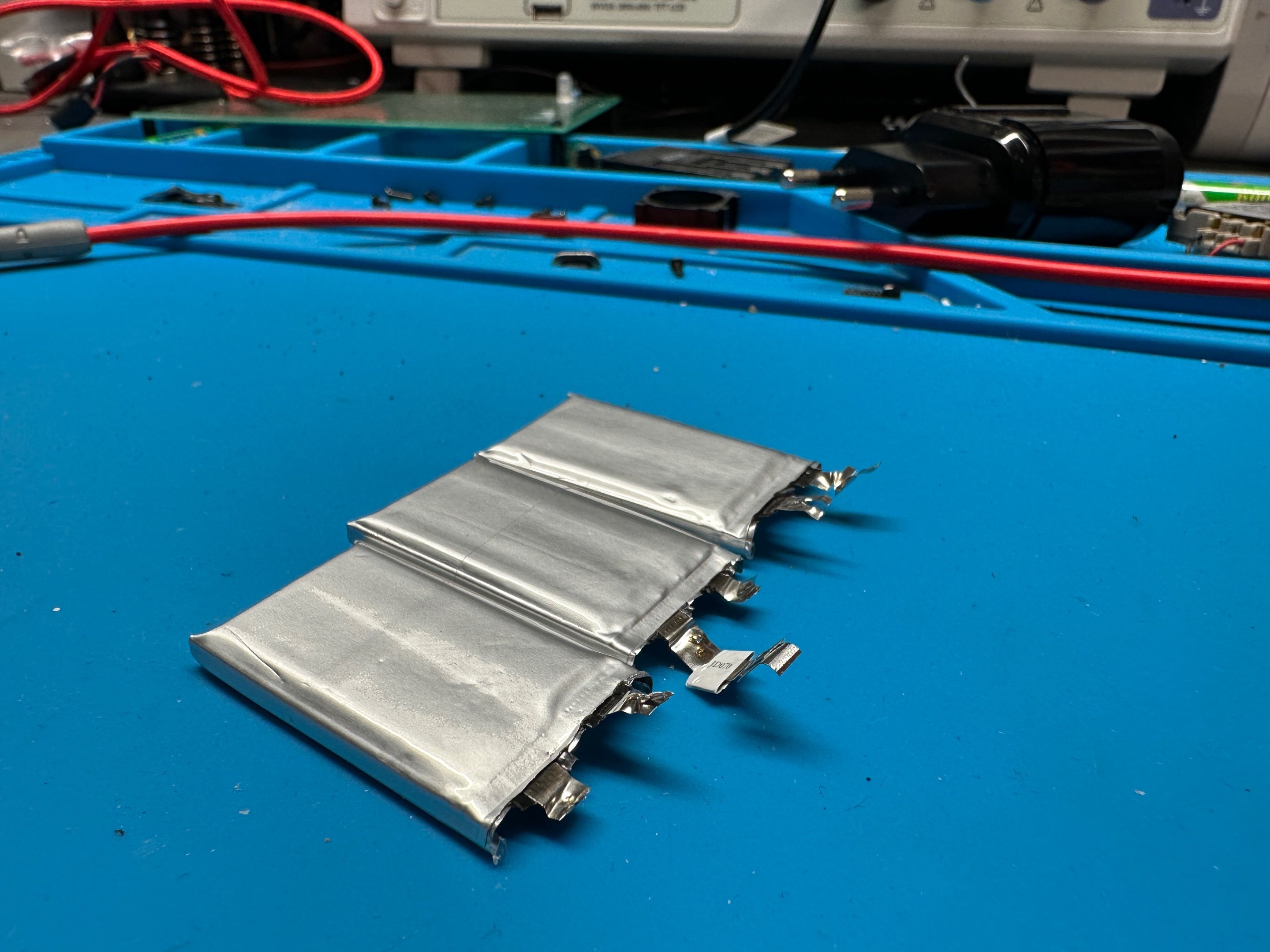

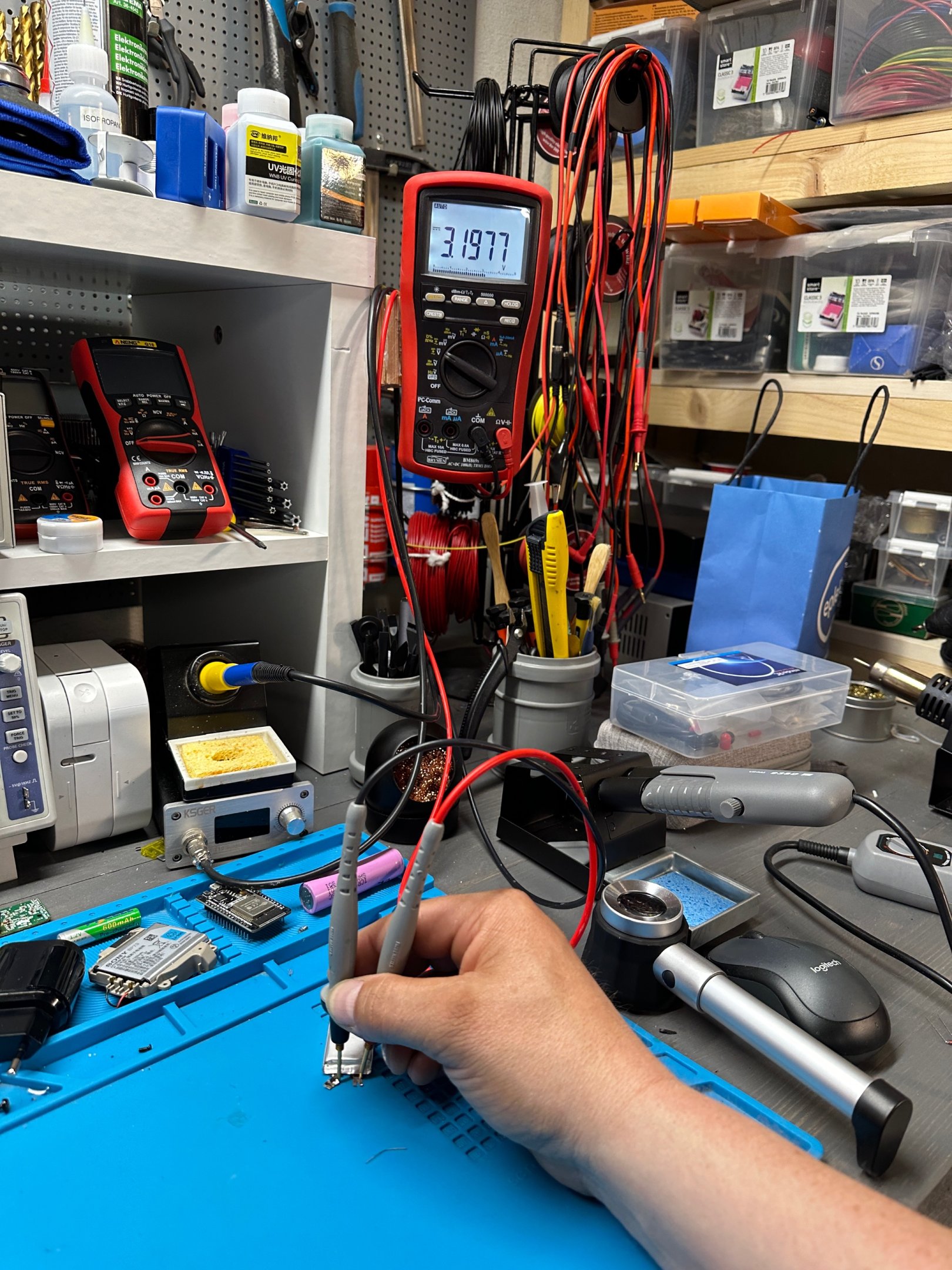

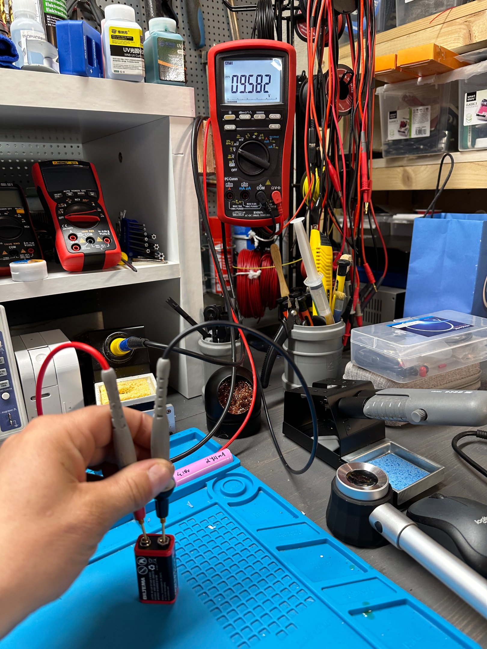

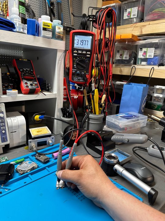

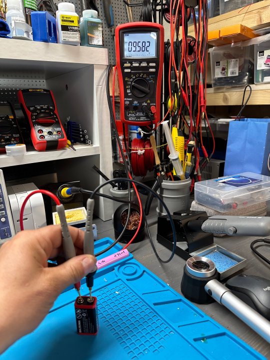

Startet med å åpne 9V lithium batteriet som man får kjøpt på Biltema. Dette viste seg å ha en spenning på 9.58V, å når jeg åpnet batteriet og tok ut innmaten fant jeg tre celler som hadde en spenning på rundt 3.15V hver seg som var koblet i serie.
Jeg fant ingen motstander eller på andre måter noe som regulerte spenningen inne i disse cellene, så disse battericellene må være custom laget for nettopp bruk i 9V batterier.
De oppladbare versjonene av dette batteriet vet jeg har en nominell spenning på 7.2-7.4V så disse bruker nok vanlige standard celler med en nominell spenning på 3.6-3.7V pr. Celle og jeg vet også (i følge Youtube) at de oppladbare lithium 9V batteriene bruker kun to celler i serie ogbhar da en noe lavere spenning enn 9V lithium batteriet som ikke er oppladbart.
Det store spørsmålet blir om man kan bruke oppladbare 9V lithium batterier i røykvarslere som i utgangspunktet bruker 9V batterier... ?
Jeg kunne heller ikke finne noe beskyttelses krets over hodet. Kanskje ikke jeg gravde dypt nok? Jeg tok av den ytterste beskyttelsen og kikket rundt der polene kom ut på hver celle, men det var ingen krets der. Så kanskje det er et krav om at alle enheter som bruker 9V batteri har en beskyttelse, soik at batteriene i seg selv ikke trenger dette?

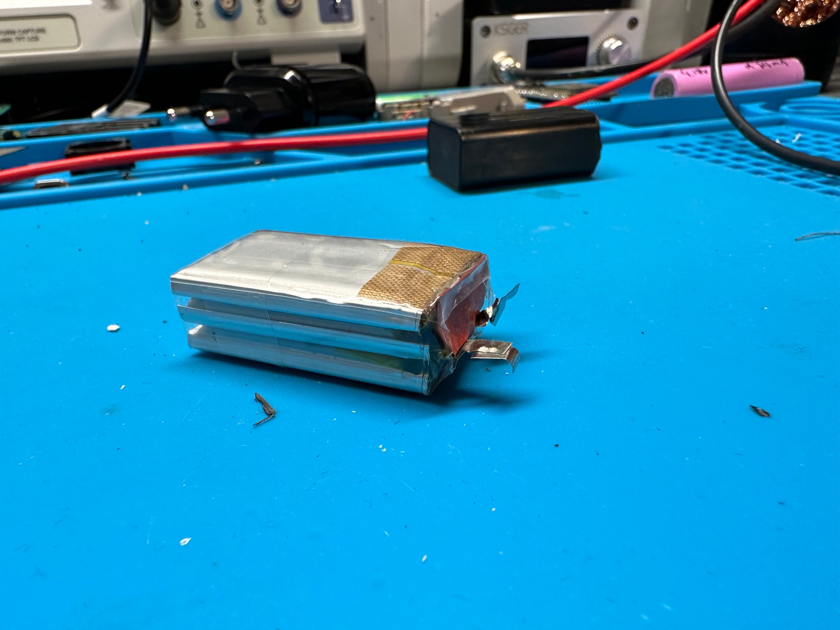

Derimot har jeg mer tro på den røyvarsleren jeg kjøpte med innebygget lithium batteri. Dette er nok en del større (mer kapasitet) enn disse ordinære 9V batteriene og da blir det noe annet. Men jeg skal åpne denne også og sjekke hvilket batteri som sitter i denne.
Men denne er trolig forseglet, så den må ødelegges. Men hva gjør man ikke for vitenskapen 😅
