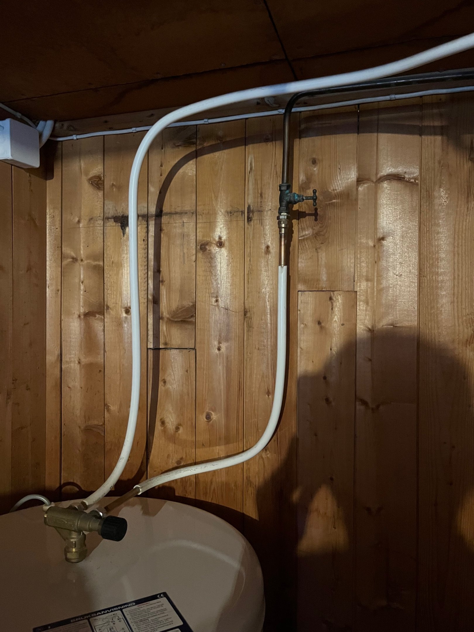

KGN Skrevet 4. juni 2023 Skrevet 4. juni 2023 Vi skrudde av vannet i forbindelse med montering av dusjkabinett og skrudde da også av varmtvannet ved a vri blandeventilen på berederen til (-). Etter at vi skrudde på vannet igjen, og stilte blandeventil tilbake mot (+) har vi hatt store problemer med trykk og temperatur på varmtvannet. Nå en uke senere har vi knapt trykk og knapt varmt vann. (Uavhengig av hvilken kran vi åpner). Rørene fra berederen er varme, det samme er blandeventilen. Har noen vært borti tilsvarende? Hva bør vi gjøre?

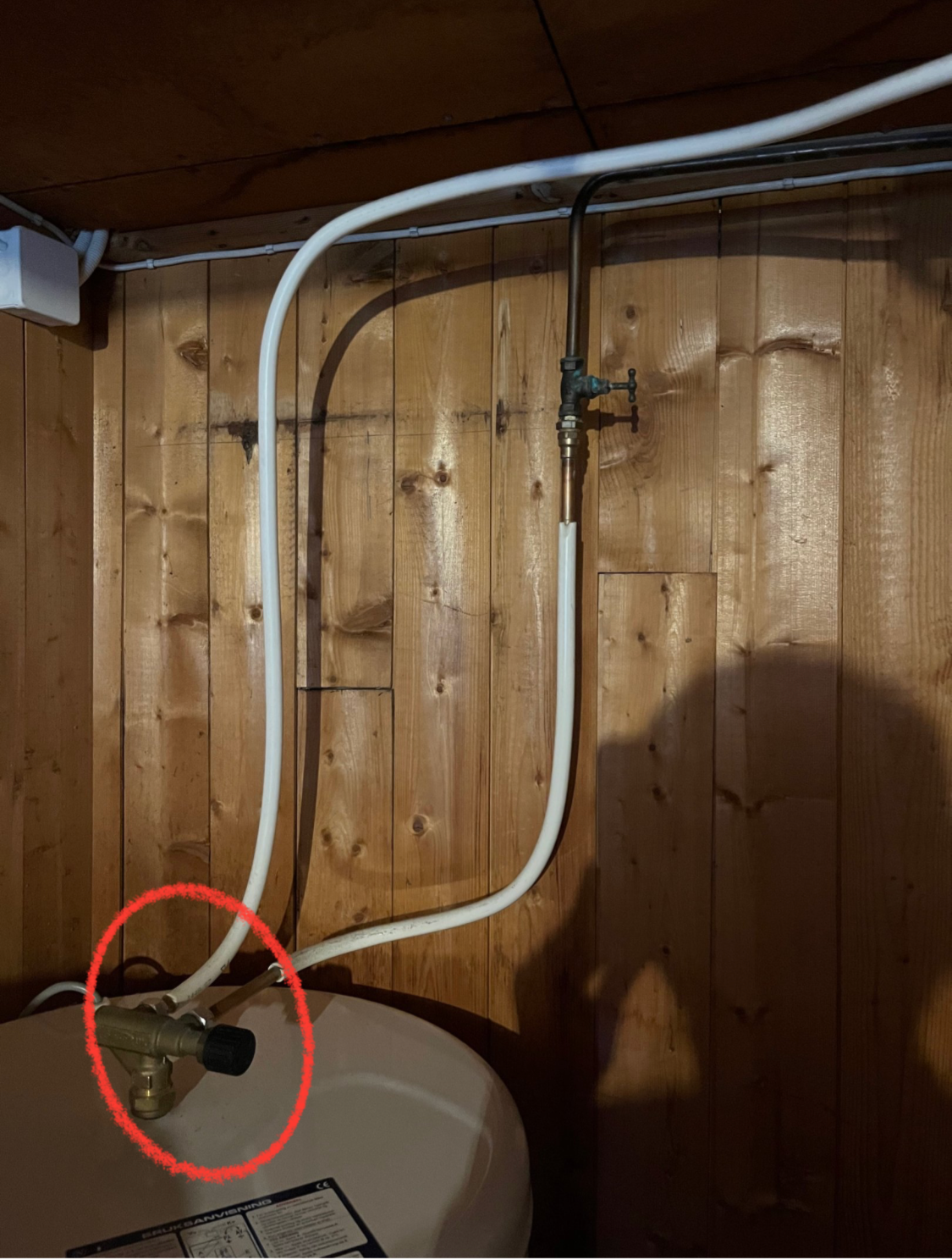

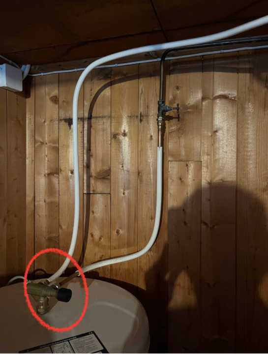

NoBo Skrevet 4. juni 2023 Skrevet 4. juni 2023 Dere skrudde kun på den jeg har ringet rundt? Som @3l33t3 skriver så kan slike ventiler henge seg opp og da gjerne når man skrur dem igjen /motsatt av det som er normal posisjon. Den gamle varianten oppe mot veggen har jeg ikke opplevd at henger seg opp. 1

zorry Skrevet 4. juni 2023 Skrevet 4. juni 2023 KGN skrev (2 timer siden): Innen nå har vi selvsagt skrudd frem og tilbake på både den ene og den andre.. 🙈 Vi har varmt vann, men kun i tynn stråle og det tar lengre tid før det kommer enn hva det pleide å gjøre. Hjelper ingenting å skru frem og tilbake på den svarte på blandeventilen, verken temperatur eller trykk endrer seg (før helt gjenskrudd til minus, da stopper det fullstendig) Og du er helt sikker på at ikke den svarte delen slurer på akselen inni? Går det an å ta av den svarte delen og vri akselen i ventilen rundt med en tang?
KGN Skrevet 4. juni 2023 Forfatter Skrevet 4. juni 2023 zorry skrev (17 minutter siden): Og du er helt sikker på at ikke den svarte delen slurer på akselen inni? Går det an å ta av den svarte delen og vri akselen i ventilen rundt med en tang? Takk for tips! Vi har ikke testet å ta av den svarte delen. Skal absolutt teste det!
