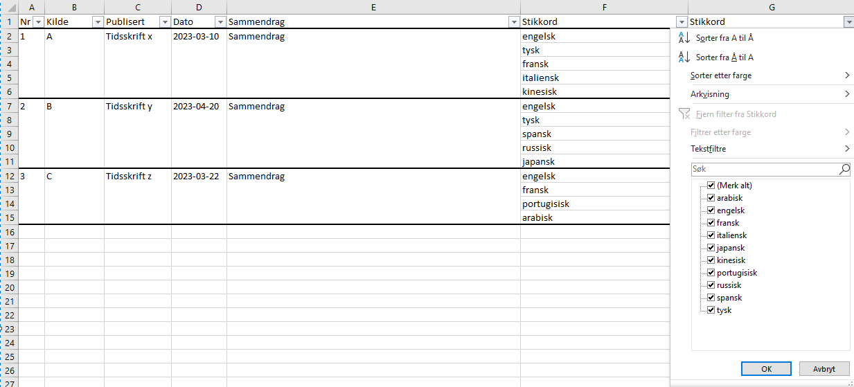

Aldrack Skrevet 26. april 2023 Skrevet 26. april 2023 (endret) Jeg har en database der hver oppføring har flere stikkord. Jeg trenger å kunne filtrere basert på innholdet i alle stikkordene. Det jeg er ute etter er å få opp én filter-liste som inneholder alle oppføringene i kolonne D-G. Er det mulig, eller kan databasen bygges opp annerledes slik at jeg får ett filter som henter informasjon fra alle stikkord-oppføringene? Endret 26. april 2023 av Aldrack Skrivefeil
ilpostino Skrevet 26. april 2023 Skrevet 26. april 2023 Så hvis noen velger stikkordet "bananer" skal data fra hele linjen hentes?

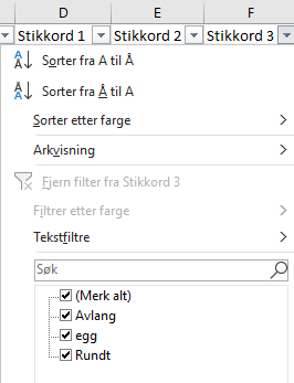

Aldrack Skrevet 26. april 2023 Forfatter Skrevet 26. april 2023 (endret) Takk for forslag! Det blir ikke helt slik. Det jeg ønsker er egentlig en kolonne med filter som henter alle oppføringene fra kolonne D til G. Alternativt at jeg kan legge inn stikkordene på en annen måte som gjør dem mer egnet for filtrering. Edit: Formålet er at jeg skal kunne se alle stikkordene datasettet inneholder uten å åpne filteret for både stikkord 1, 2, 3 og 4. Først når jeg ser alle stikkordene samlet vet jeg hva det er aktuelt å filtrere på. Edit 2: Her har jeg åpnet filter for kolonne F, og da kommer (naturlig nok) kun oppføringene i denne kolonnen opp som alternativ. Det er i denne listen jeg gjerne skulle sett oppføringene fra de andre "stikkord-kolonnene" også. Endret 26. april 2023 av Aldrack

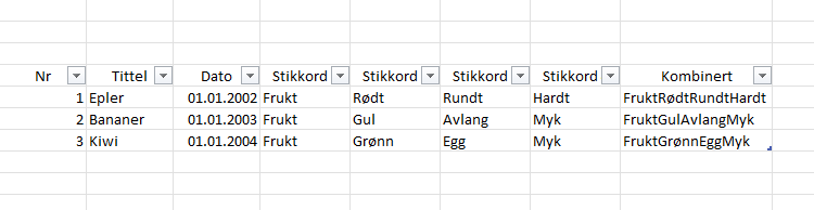

geir__hk Skrevet 26. april 2023 Skrevet 26. april 2023 (endret) Ser også vanskeligheten ved å forstå eksakt hva trådstarter ønsker å oppnå, men gjør et forsøk. La meg anta at trådstarter er ute etter en eller-funksjon som - for hver enkelt kolonne er sånn at hvis ett eller flere stikkord matcher et søkekriterie, så vil filteret gi visning av kolonna. Eksempel: hvis rad 5 inneholder "banan" som stikkord 1, og rad 6 inneholder "banan" som stikkord 3, og hvis trådstarter er ute etter å få filteret til å vise alle oppføringer der minst ett stikkord inneholder "banan" - så finnes det iallefall én mulig løsning. Det er ikke enn rask løsning, men bør fungere ganske bra på små datasett. Ok gjør slik: Sett av kolonne H (eller hva som nå blir neste ledige) og bruk funksjonen concenate() (tror det er slå.sammen() elns. på norsk - dette må du nesten slå opp da jeg ikke har norsk excel på maskinen min her og nå). Slå sammen innholdet fra alle stikkordene - gjerne med mellomrom som separator. Etterpå kan du bruke denne kolonna til å filtrere innhold - f.ex i filterdialogen så søker du f.ex. etter "banan". [edit] lagde et enkelt eksempel for små datasett. frukt-plukk.xlsx Endret 26. april 2023 av geir__hk se eksempelfil

Aldrack Skrevet 27. april 2023 Forfatter Skrevet 27. april 2023 Ja det fungerer vel strengt tatt bare sånn passe. Filtreringen fungerer, men fordi noen celler er sammenslått og andre ikke, så fungerer ikke sortering. Tar fortsatt gjerne imot innspill på andre måter å gjøre dette på

Aldrack Skrevet 27. april 2023 Forfatter Skrevet 27. april 2023 Du har helt rett. Filen ble ikke lastet ned (er notorisk skeptisk til filnedlasting generelt). Jeg gjorde imidlertid det du skrev (funksjonen heter kjede.sammen på norsk), men da fikk jeg veldig lange oppføringer i filter-listen. Jeg kan ikke basere meg på å søke, fordi jeg vet ikke hva alle stikkordene er. Derfor må jeg kunne bla nedover i filter-listen og lese dem hver for seg.

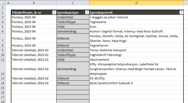

a_aa Skrevet 28. april 2023 Skrevet 28. april 2023 Et annen tilnærming - som jeg er usikker på om har noe for seg her - er å flytte kolonneoverskrifter inn som innholdet i én kolonne (C), og deretter angi verdiene i kolonnen ved siden av (D). Dette er svært fleksibelt fordi man da kan opprette de "kolonnene" (som nå er rader) man trenger for hvert tidsskrift. Tror det er nødvendig å ha en entydig identifisering av hvert tidsskrifteksemplar som registreres i kolonne B dersom dette skal gi mening, derfor har jeg satt navnet sammen med årstall og nr i samme kolonne. Når du filtrerer i kolonne D (og du kan filtrere først i kolonne C for bare å filtrere på utvalgte Egenskapstyper), kan du deretter velge de tidsskrift du vil se nærmere på i filteret på kolonne B, for så å slå av filtrene i kolonne C og D - da får du listet alle registreringer på de valgte tidsskrifter. Er litt tvilende til at det er til hjelp - men kanskje kan det trigge noen ideer?

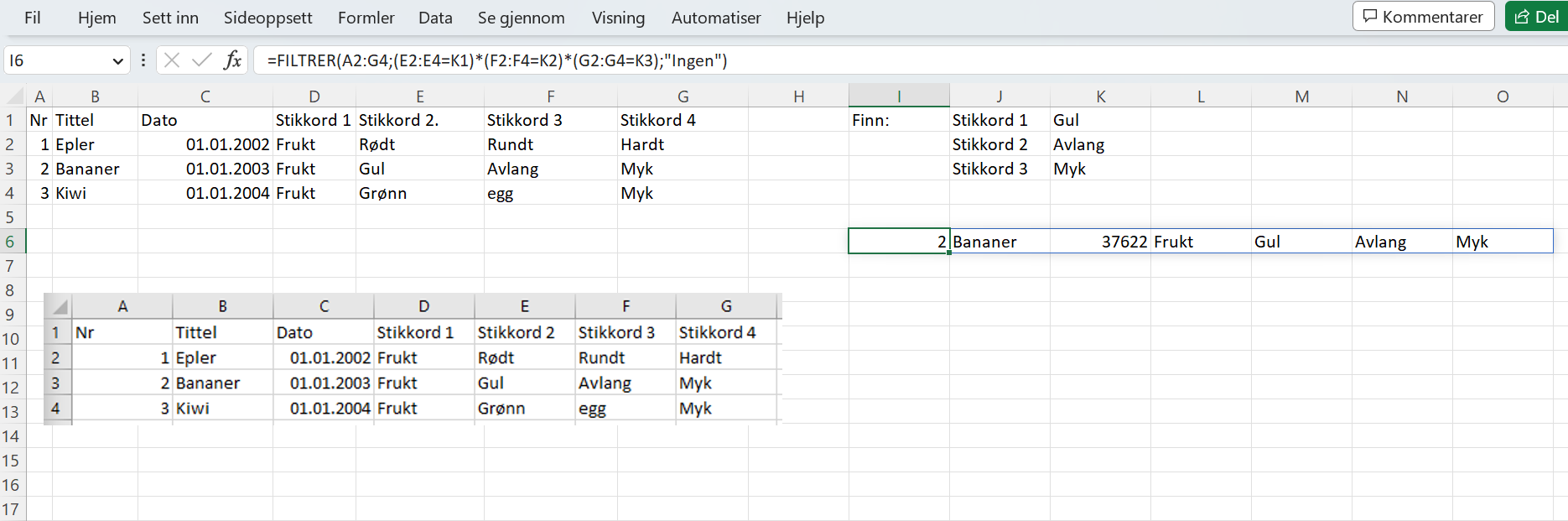

Hogstad Rådgivning Skrevet 4. mai 2023 Skrevet 4. mai 2023 Bruk Filtrer med bolsk logikk på inkluder delen =FILTRER(A2:G4;(E2:E4=K1)*(F2:F4=K2)*(G2:G4=K3);"Ingen") Hver parentes gir 1 eller 0. 1 om testen stemmer.

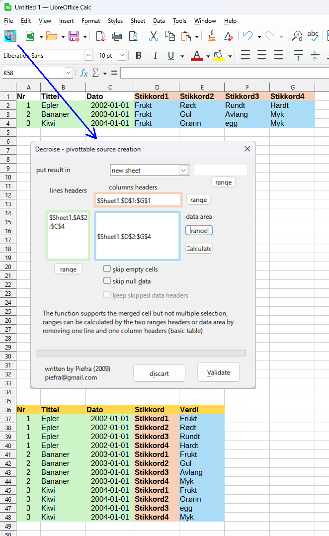

toiota Skrevet 23. mars 2024 Skrevet 23. mars 2024 (endret) Nytt løsningsforslag, som også denne gang ikke er i Excel, men det nærmer seg ... :-) - Programvare: Calc, LibreOffice_24.2.1_Win_x86-64.msi - LibreOffice Extension: Decroise v.1.8.5 (fra 2009/2010 !!!) Lastet den ned fra LibreOffice Calc: Tools > Extensions... > lenken "Get more extensions online..." > Søk: decroise Resultattabellen mangler kolonneoverskrifter, så de må legges inn manuelt (gulorange bakgrunnfarge) Kolonne "Verdi" i resultattabellen kan nå filtreres, eller du kan laste resultattabellen inn i en database, og jobbe videre med den der. Den følgende skjermdumpen viser at "decroise" også håndterer doble rad- og kolonnenavn. Endret 25. mars 2024 av toiota Setningsomskriving; skjermdumper: Lagt til ei pil; Endret rad- og kolonnenavn: [ C ][ C ] --> [ C ], osv.
