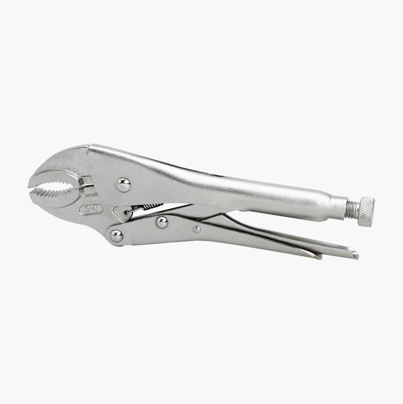

NoBo Skrevet 10. april 2023 Skrevet 10. april 2023 En Visegrip (kalt sveisetang hos Biltema, Jula) har hjulpet meg mange ganger hvor jeg har hatt behov for å virkelig holde fast noe for å løsne noe. En god rustløser er også greit å ha, tror det er forløperen til WD-40 PENETRANT jeg har i garasjen; litt kraftige rustløser enn vanlig WD-40/CRC 5-56.

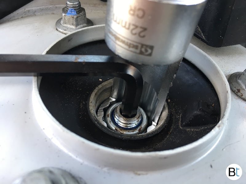

sedsberg Skrevet 10. april 2023 Skrevet 10. april 2023 (endret) Er det her man holder igjen i toppen med en umbrako eller torx og skrur løs mutteren med en fastnøkkel? Endret 10. april 2023 av sedsberg

L/\R~ Skrevet 10. april 2023 Skrevet 10. april 2023 sedsberg skrev (2 timer siden): Er det her man holder igjen i toppen med en umbrako eller torx og skrur løs mutteren med en fastnøkkel? Har du noen fornuftige nettbutikker hvor man får tak i sånn åpen pipe? Trenger 22mm selv, den første jeg prøvde var for tjukk.
kremt Skrevet 10. april 2023 Skrevet 10. april 2023 Kan være vanskelig å finne. Vet biltema selger sett med åpne piper, men tror de er ganske dyre. Når jeg gjorde dette selv brukte jeg bare vinkelsliper på en gammel pipe og pusset den så jeg fikk tak med fastnøkkel eller skiftenøkkel på utsiden. 1
