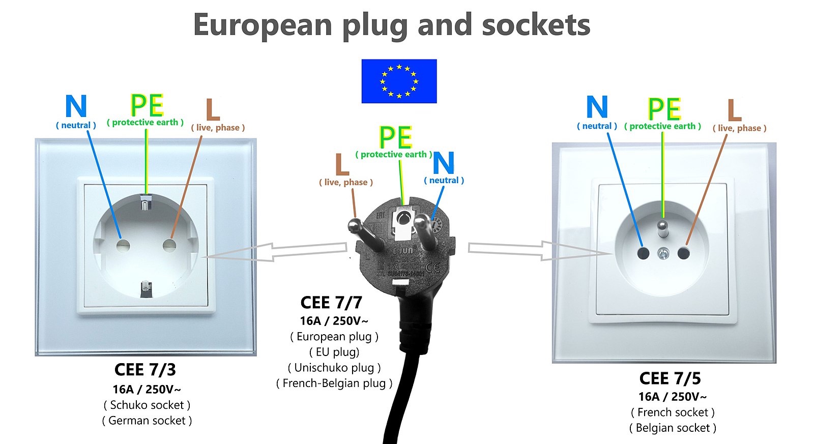

Gouldfan Skrevet 20. mars 2023 Forfatter Skrevet 20. mars 2023 Smule8o skrev (53 minutter siden): Hva skal eventuelt være høyre og vestre på et standard jordet støpsel? Ganske symmetrisk spør du meg. Gleder dette også for norske IT-nett hvor man har fase i begge ledere? Og det du beskriver nederst der er et apparat som ikke er i orden. Om det dobbeltisolert (altså uten jordet støpsel) skal man ikke ha noe som helst spenningspotensiale av betydning i chassis. Om det er jordet støpsel skal chassis også være jordet og det du kjenner er i så fall en jordfeil I Fransk Euro Schuko så er dette enkelt… hullet det «franske» er øverst Alle EU godkjente er av dette slaget…

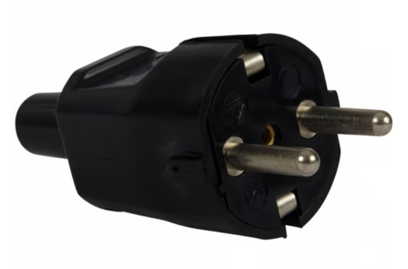

Smule8o Skrevet 20. mars 2023 Skrevet 20. mars 2023 17 minutes ago, Gouldfan said: I Fransk Euro Schuko så er dette enkelt… hullet det «franske» er øverst Alle EU godkjente er av dette slaget… Støpselet på bildet mitt er selges i Norge og er CE-merket. Dessuten er vel det aller meste av "dingser" dobbeltisolert uansett og har dermed Euro-støpsel: 1
