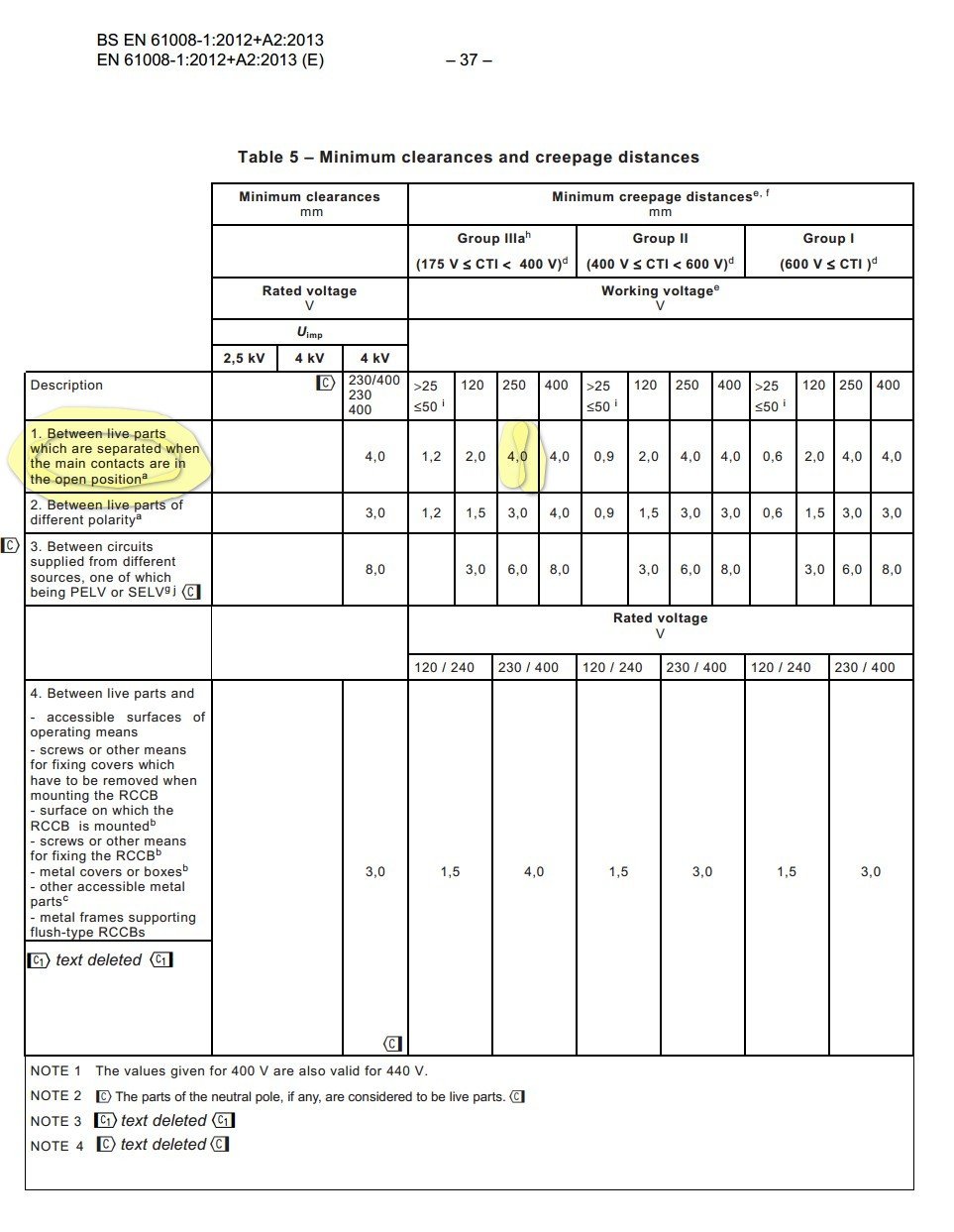

2 hours ago, 2N1711 said:
Tabell 5 i EN 61008-1 som krever 4 mm avstand.
2 hours ago, Salvesen. said:
Men bryteavstanden, her har de store problemer.

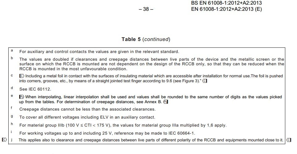

Hva er dette, "a For auxiliary and control contacts the values are given in the relevant standard."?
Det er nok ment å dekke kontakter som ikke er koplet til lasten direkte. Kalles gjerne "hjelpekontakter" på norsk. For jordfeilbrytere kan man ha separate kontakter som brukes i et system for å vise om den er innkoplet eller utløst. De kontaktene påvirkes ikke på samme måte som de som bryter lasten.
