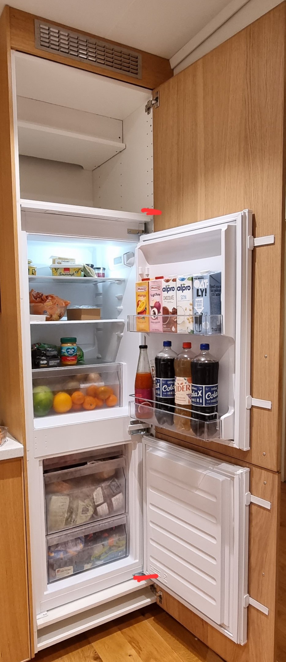

meatbag Skrevet 9. november 2022 Skrevet 9. november 2022 Eg har eit integrert kombiskap som fulgte med leiligheten når eg flytta inn og eit økende behov for å oppgradere litt i størrelse. Har ikkje plass til vanlig kombiskap på kjøkkenet uten å rive ut deler av kjøkkeninnredningen. Er det noen enkel måte å finne ut volum på kjøledel og frysedel på det kombiskapet eg har nå? Der nåværende kombiskap står så er det ei vifte/luftuttak (?) heilt øverst like under taket, deretter er det ca 35 cm åpent rom ned til ei 2 cm tjukk hylleplate som er lagt oppå kombiskapet. Må det være litt åpent lufterom mellom den viftedelen heilt øverst og selve kombiskapet, eller kan eg fint kjøpe eit nytt kombiskap som er høyere uten å tenke så mye på det? Er forresten eit likt luftuttak heilt nede på bunnen også, like ved gulvet, kommer kald luft ut der, og selve kombiskapet står på ei hylle som er skrudd fast ca 8-10 cm over den nedre vifta.

Mr D Skrevet 9. november 2022 Skrevet 9. november 2022 meatbag skrev (7 minutter siden): Dette er bare ca 159 cm høyt Det var en særdeles ukurant høyde på et integrert skap. Sikker på at du har målt riktig? Hvor høye er dørfrontene? Kan du legge ut bilde som viser hvordan dørfrontene er montert på kombiskapet?
meatbag Skrevet 9. november 2022 Forfatter Skrevet 9. november 2022 Mr D skrev (3 minutter siden): Det var en særdeles ukurant høyde på et integrert skap. Sikker på at du har målt riktig? Hvor høye er dørfrontene? Kan du legge ut bilde som viser hvordan dørfrontene er montert på kombiskapet? Har målt fra toppen på hylla som er lagt oppå selve kombiskapet og ned til den hylla det står på, så det er kanskje 2-3 cm mindre enn det eg skreiv (markert med rødt på bilde hvor eg har målt). Skapfronten på kjøledelen av kombiskapet er mye større enn selve kjøledelen er, og det er glideskinner.
kremt Skrevet 9. november 2022 Skrevet 9. november 2022 Oi, det var helt klart en hylle for lite. Ser ut som ca 20-30 cm lavere enn standard kombiskap.
meatbag Skrevet 9. november 2022 Forfatter Skrevet 9. november 2022 kremt skrev (Akkurat nå): Oi, det var helt klart en hylle for lite. Ser ut som ca 20-30 cm lavere enn standard kombiskap. Ja, det blir for lite og ender med å bli overfylt, så vil ha noe som er litt større. Er så jysla irriterert over frysedelen og den teite poengløse babyskuffen som kun har plass til isbitbrett eller pinneis 😂
Mr D Skrevet 9. november 2022 Skrevet 9. november 2022 Dette var en sær løsning. Tror ikke det finnes skap i den størrelsen å kjøpe i Norge nå. Men selve skroget og dørfrontene ser ganske normale ut. Det er godt mulig at det kan settes inn et vanlig integrert kombiskap. Da må hylle som skapet nå står på fjernes så det nye kombiskapet settes på bunnen av skapet. Det eneste kritiske er om høyden på dørfronten til frysen er passe høy (ca 70 cm).
meatbag Skrevet 9. november 2022 Forfatter Skrevet 9. november 2022 Mr D skrev (15 minutter siden): Dette var en sær løsning. Tror ikke det finnes skap i den størrelsen å kjøpe i Norge nå. Men selve skroget og dørfrontene ser ganske normale ut. Det er godt mulig at det kan settes inn et vanlig integrert kombiskap. Da må hylle som skapet nå står på fjernes så det nye kombiskapet settes på bunnen av skapet. Det eneste kritiske er om høyden på dørfronten til frysen er passe høy (ca 70 cm). Lurer på om kombiskapet kanskje er fra Ikea. Vil det gå greit å la kombiskapet stå direkte oppå ventilasjonsanlegget da? 🤔 For akkurat nå så er det sånn 10 cm mellom det og toppen av hylleplata kombiskapet står på. Dørfrontene er forresten 140 cm oppe og 80 cm nede.
Mr D Skrevet 9. november 2022 Skrevet 9. november 2022 meatbag skrev (11 minutter siden): Lurer på om kombiskapet kanskje er fra Ikea. Vil det gå greit å la kombiskapet stå direkte oppå ventilasjonsanlegget da? 🤔 For akkurat nå så er det sånn 10 cm mellom det og toppen av hylleplata kombiskapet står på. Dørfrontene er forresten 140 cm oppe og 80 cm nede. Ja, fant nå at Ikea har slikt skap i denne høyden. Det er vel ikke så mye ventilasjon mellom bunnen og hylla? Det ser ut som det blir ganske tett når døra lukkes. Vanligvis er det ventilasjonsrist i sokkelen for å få lufting. Når nedre dørfront er 80 cm så har du mange muligheter hvis du vil ha et nytt, større kombiskap. Mulig at det da også passer best ved å beholde hylla i bunnen.

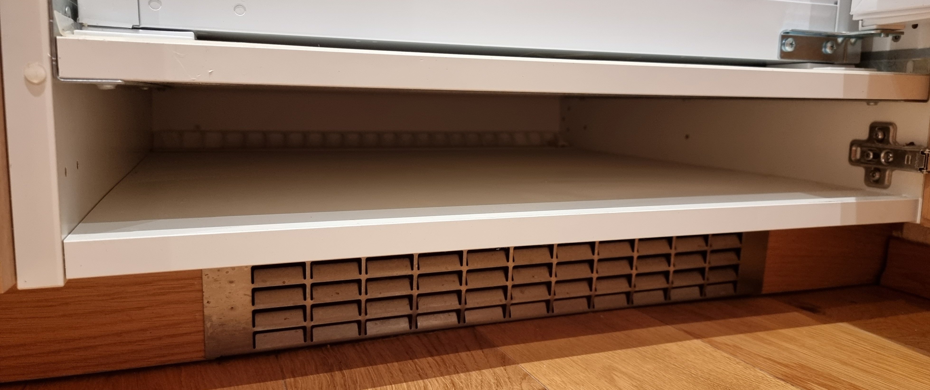

meatbag Skrevet 9. november 2022 Forfatter Skrevet 9. november 2022 Mr D skrev (1 time siden): Ja, fant nå at Ikea har slikt skap i denne høyden. Det er vel ikke så mye ventilasjon mellom bunnen og hylla? Det ser ut som det blir ganske tett når døra lukkes. Vanligvis er det ventilasjonsrist i sokkelen for å få lufting. Når nedre dørfront er 80 cm så har du mange muligheter hvis du vil ha et nytt, større kombiskap. Mulig at det da også passer best ved å beholde hylla i bunnen. Sånn ser det ut heilt nederst, er sånn rille eller noe heilt bakerst som kombiskapet da ville stått oppå dersom den hylla blir tatt vekk. Regnet liksom med at grunnen til at den hylla var satt inn var så det var litt mellomrom, men eg har null peiling på integrerte hvitevarer.
mobile999 Skrevet 9. november 2022 Skrevet 9. november 2022 meatbag skrev (40 minutter siden): Regnet liksom med at grunnen til at den hylla var satt inn var så det var litt mellomrom Hylla må være der for å justere kombiskapet i forhold til frontene, ellers hadde det gått galt. Hva er det bak kassa øverst i skapet?

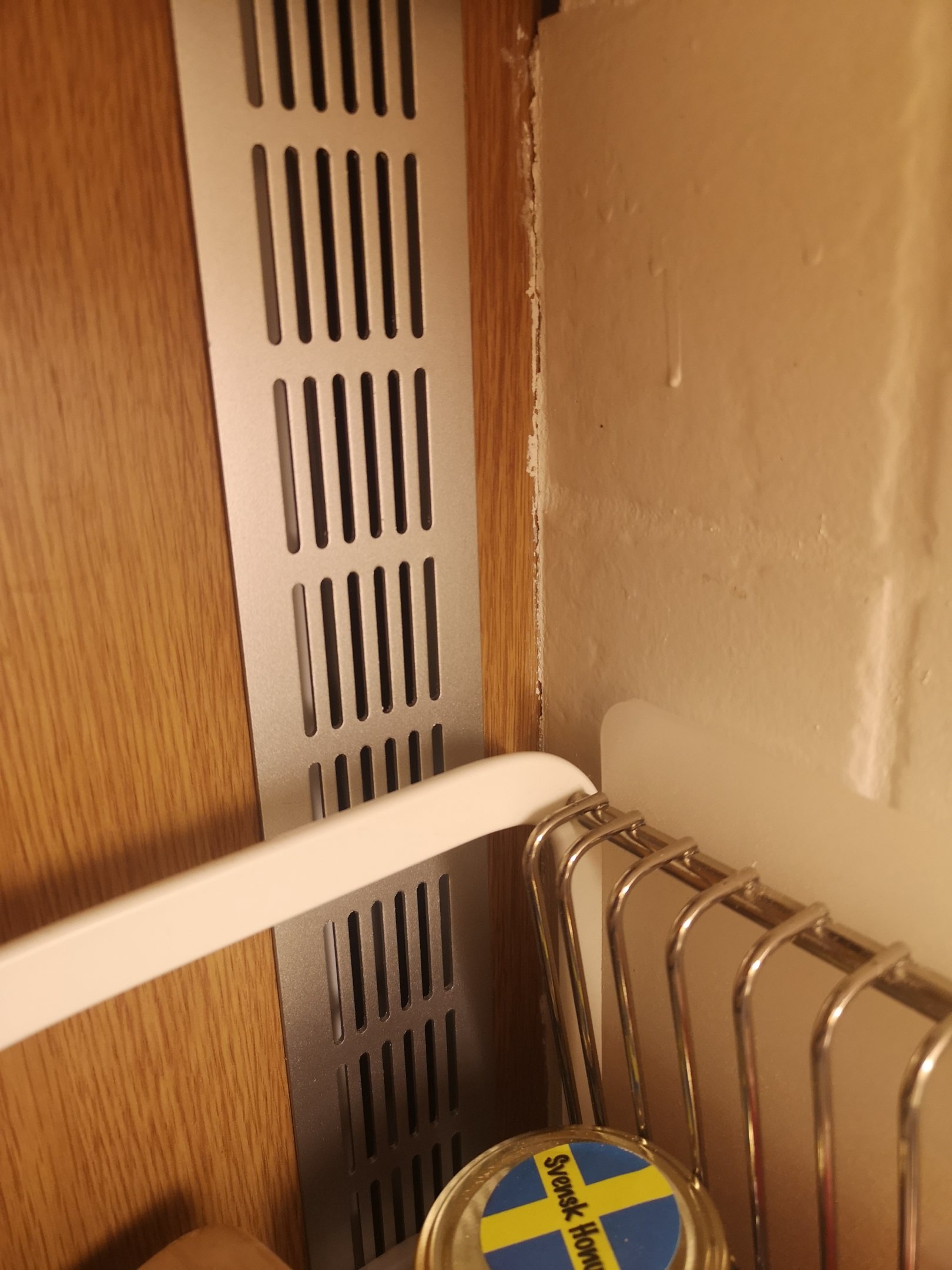

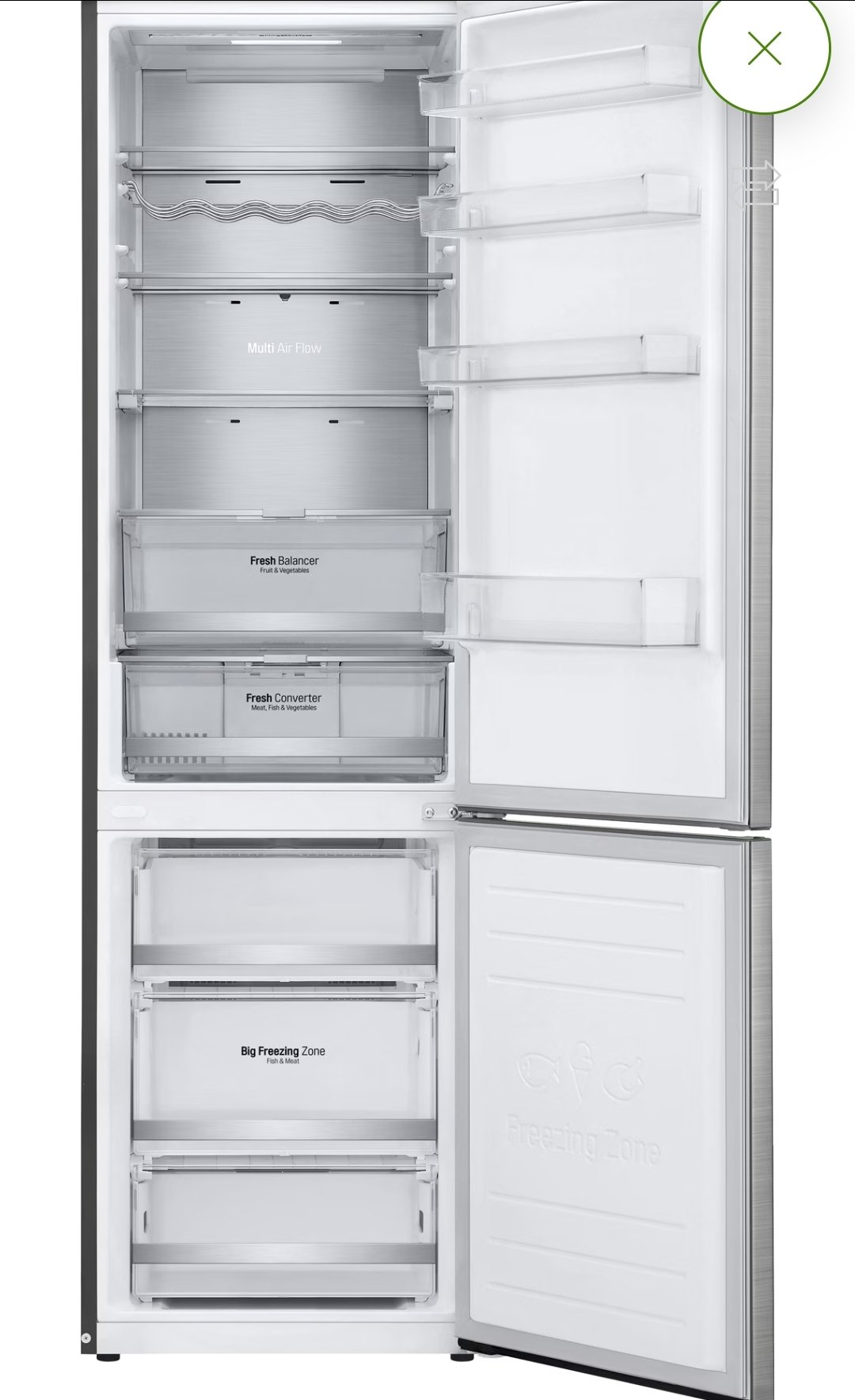

plankeby Skrevet 9. november 2022 Skrevet 9. november 2022 (endret) Ta ut alt og kjøpt et kombiskap på 210. Som settes på gulvet. Behold bare de ytre sideplatene (alt det hvite tas ut). Blås i å ha det integrert (er det så viktig??) . Det er jo veldig lite skap der nå. Regnermed det er 60 cm bredde. Mange fine skap på 210. Vi havnet på LG skap. Vi beholdt bare sideplaten inntil benken og tok bort det inntil vegg... Trådstarter har veldig likt løsning vi hadde, unntatt så lite skap inne i skapet... På den ene sideplaten kjærer du ut til en rist inntil veggen ( 100 kr Megsflis) Da får du nok sirkulasjon bak skap. Skapet under har vi nå 😊 Endret 9. november 2022 av plankeby
