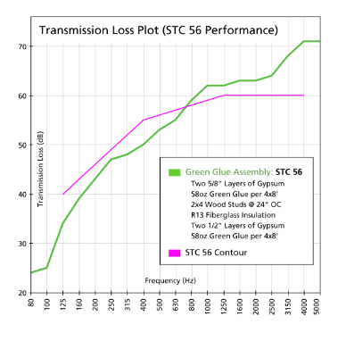

BadCat Skrevet 18. oktober 2022 Skrevet 18. oktober 2022 Det finnes spesielle gipsplater med polymer i midten som absorberer lyd meget godt. Polymer har kjedeformede molekyler med stor masse og sammen med doble lag med gips gjør dette en god jobb. Kanskje du kan senke taket noen cm og ha plater og absorberende masse over der igjen.

knutinh Skrevet 18. oktober 2022 Skrevet 18. oktober 2022 (endret) BadCat skrev (1 time siden): Det finnes spesielle gipsplater med polymer i midten som absorberer lyd meget godt. Polymer har kjedeformede molekyler med stor masse og sammen med doble lag med gips gjør dette en god jobb. Kanskje du kan senke taket noen cm og ha plater og absorberende masse over der igjen. Hvilket produkt er dette, og hvor mange dB demper de i oktaven sentrert rundt 65Hz når de henger noen cm fra et betongtak? Forenklet så kan man vel tenke seg slike støyproblemer som en parallell-kobling. Rent strukturbåret støy (subwoofer som dirrer på gulvet, harde sko som går over gulvet,…), rent luft-båret (sprekker i vegger, dører, luftekanaler…) og ymse mellomting (fra luft til struktur til luft…). Identifiser den verste synderen. Gjør tiltak som drar den ned til den ikke er verst lengre (videre tiltak på den bidrar ikke lengre særlig til total-problemet). Fokuser videre på den gjenværende verste synderen. Fortsett til budsjettet eller tålmodigheten er brukt opp. -k Endret 18. oktober 2022 av knutinh

BadCat Skrevet 18. oktober 2022 Skrevet 18. oktober 2022 (endret) STC-rangering dekker 125-4000 Hz, så det er ikke godt å si. En del plater er rangert STC 56, men selv ved kun 10-30 dB demping i lave frekvenser vil det være en betydelig forbedring og i frekvenser over 125 Hz kan man få 30-70 dB demping. 10dB demping er halvering av problemet så det er ikke meningsløst. Best mulig demping >= STC 76 er nok bare mulig i nybygg og ved totalrenovering da både gulvet over og taket må behandles og adskilles, men STC 52 eller 56 skal være mulig på eksisterende tak. Endret 18. oktober 2022 av BadCat 1
