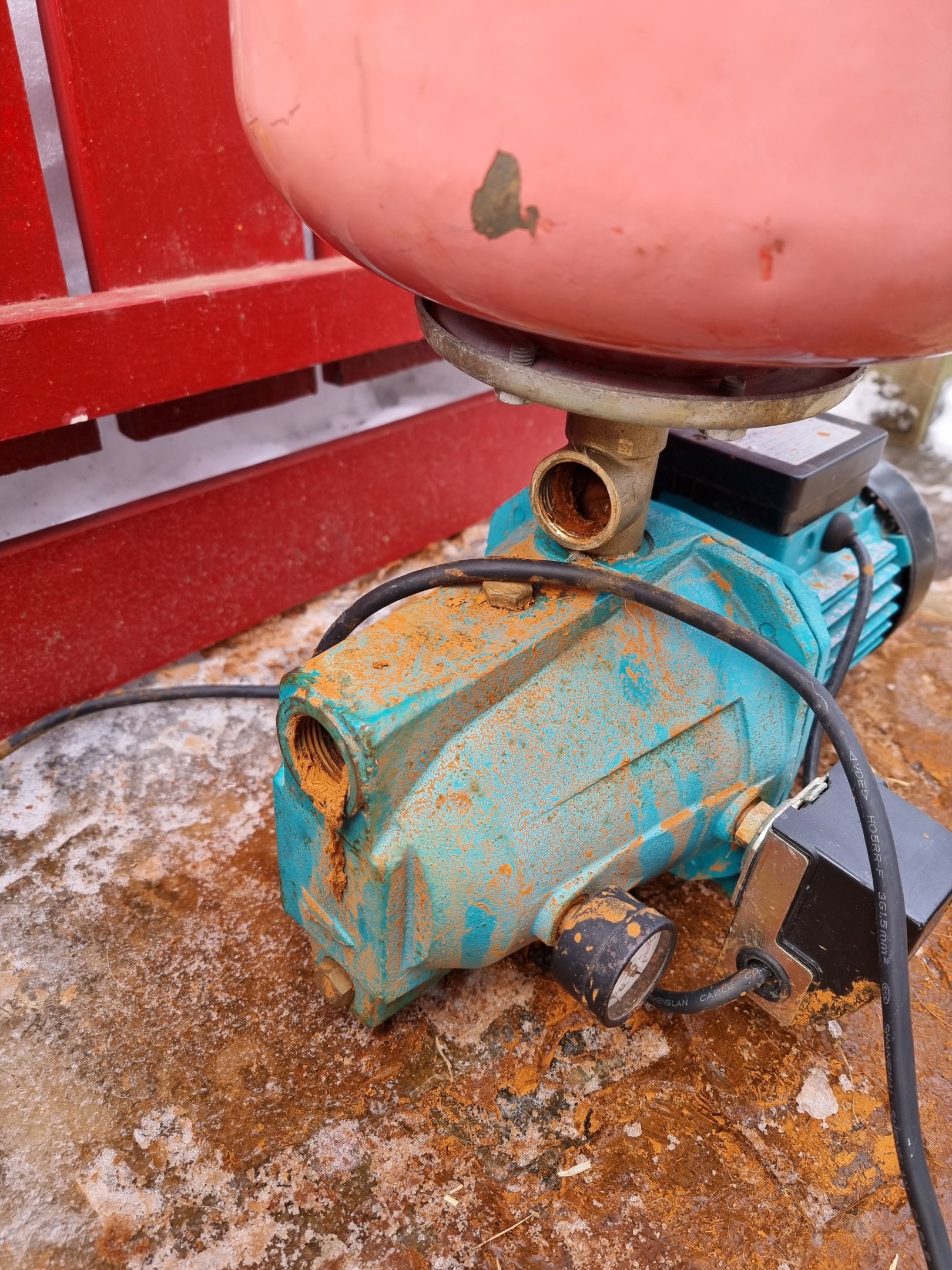

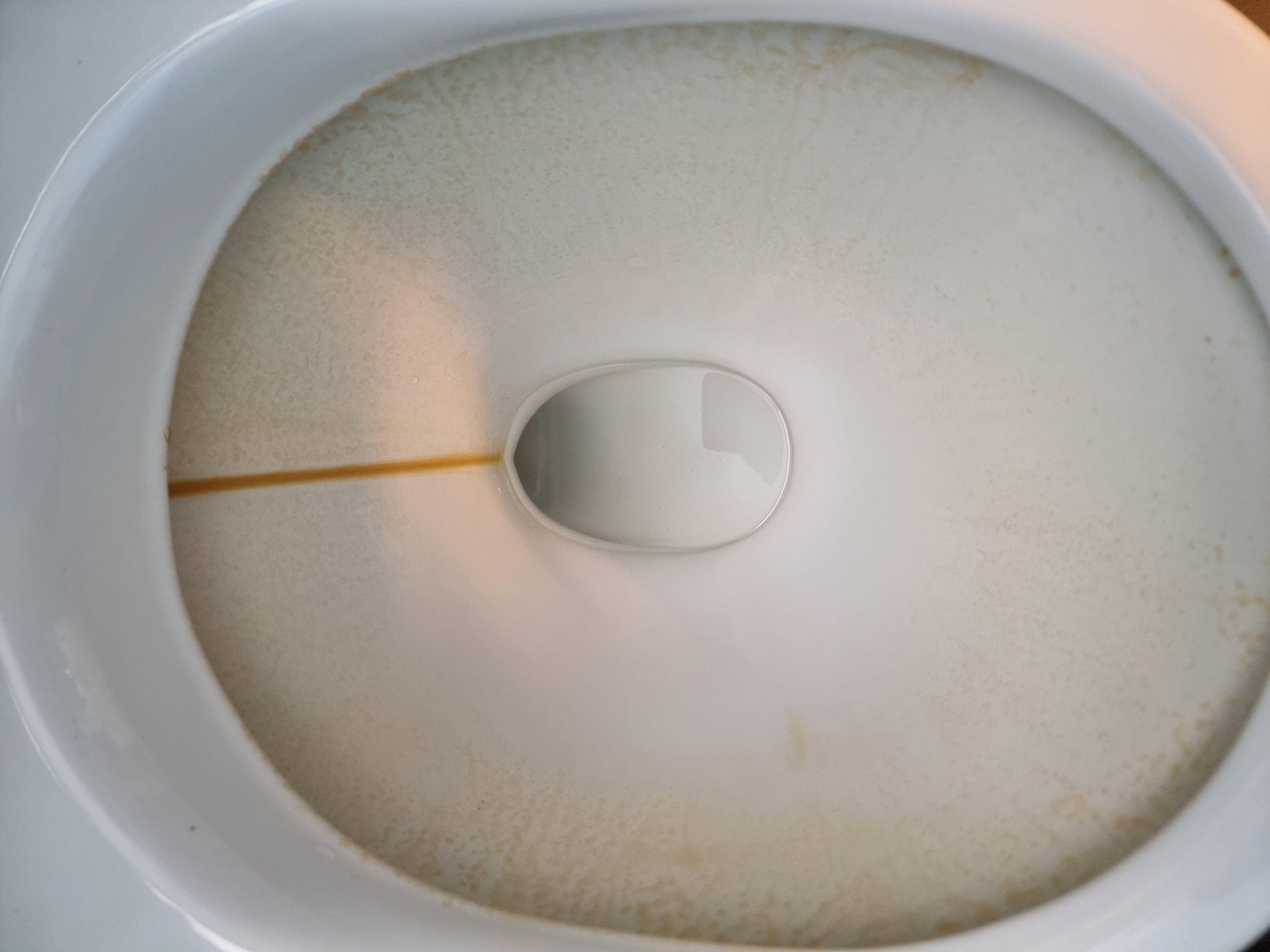

britney65 Skrevet 31. mars Rapporter Del Skrevet 31. mars (endret) På jakt etter tips for å fjerne misfarging etter rust i doskåla havnet jeg her. Sannsynligheten er kanskje liten for at rust er årsaken for brunt belegg, men den finnes! Feks hvis du bruker en vannpumpe som har stått demontert i noen år og begynt å ruste inni uten at du er klar over det. Funket feilfritt ellers og det kom bare periodevis brunt vann fra springen, og lot jeg det renne det litt så var det klart igjen. Så jeg trodde jo at det var enten fra ledninger eller noe avleiring i brønnen min som ble virvlet opp når det regnet mye/ ved snøsmelte. Brukte den i to år uten å ane at det var rust som kom derfra. Never say never 😉 Endret 31. mars av britney65 1 Siter Lenke til kommentar
