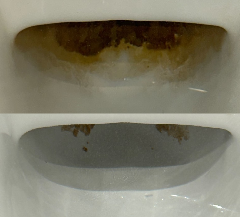

Resultat etter første runde. Eg kunne sikkert fått vekk meir med svampen, men fekk ikkje tid til meir.
Tømte først skåla for vatn og tømte oppi eit par dl 35% eddik, pluss eit par dl kokande vatn med ein oppløyst oppvasktablett. Det fekk jobbe 2-3 timar før eg skrubba med den grove sida av ein svamp. Fungerte veldig bra. Nøkkelen er definitivt å ha noko godstoff som løyser det opp, så skrubbe til slutt. Tar ein ny runde for å få vekk resten ein anna dag.

Som KarvaBlad foreslo på forrige side, hell en halv flaske Klorin (ca. 4 - 5 dl.) i dovannet og gi det en times tid (det holder ofte med et kvarter).  Hell det pent i uten å sprute på klærne, for det tar fargen.
Null knesitting, null svamp, null kokende vann, null eddik, null skuring og kort virketid. Dét er min erfaring.

Prøvde ein time med klorin, og ser ingen forskjell.
Får ta ein ny runde med eddik.

Det var synd men da ville jeg økt dosen til en flaske klorin (20kr.) og latt det virke over natten. Jeg vet ikke nøyaktig hvor mye vann det er i vannlåsen på skåla men vil anslå 1,5l., så da blir blandingsforholdet sånn ca. 50/50.
Hvis du likevel må skure så kan en oppvaskbørste være et alternativ til skuresvamp. Er busta for myk kan du klippe av én cm. (i en bærepose) for å kunne bruke mer kraft uten at busta går i spagat.
(Ut fra bildet ser det ut som et ganske tykt flak-lag som for alt vi vet kan ha bygget seg opp gjennom flere år og blitt innkapslet i kalk fra hardt vann over tid.)
Om du ikke blir fornøyd med resultatet kan en batteridrill og dobørste med liten omkrets (du har smal skålåpning) og fleksibelt rundt skaft (ikke over 10mm. i diameter for å passe i drillen) du kapper håndtaket av, gjøre susen.

Det har bygd seg opp over mange år, det er heilt sikkert.
Skuresvamp fungerte godt nok så eg brukar nok det igjen. Som sagt kunne eg fått vekk meir, men hadde ikkje tid. Det blir nok meir liggande igjen lengre opp i skåla, men når du er forbi punktet der ting er synleg så brukar eg nok ikkje så veldig mykje krefter på å fjerna det.

Brukte 35% eddik, lot det stå noen timer og så toalettbørste. Noen dager senere brukte jeg WC-gel (type Klorin), lot det stå og ny runde med børsten. Med eddiken passet jeg på å ‘pumpe’ med toalettbørsten ned i vannet for å tømme/skyve ut mesteparten av vannet i vannlåsen for å unngå å vanne ut eddiken.
Årsak til problemet? Ganske sikker på at det er fordi vannmengden som brukes ved standard skylling når man trykker på knappen er for liten; etter at jeg passet på å skylle litt ekstra (holdt inne spyle-knappen), har problemet ikke kommet tilbake.
