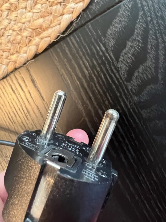

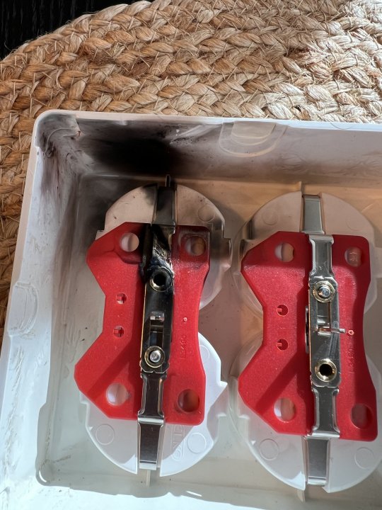

Jeg mener at det er støpselet du har satt i som er feilkilde. For meg ser det ut som det har gått strøm mellom L-leder og jord, og da via støpselet siden metallet som støpsel-pinnen går ned i er brent, og det er også svart rundt jord pinnen.

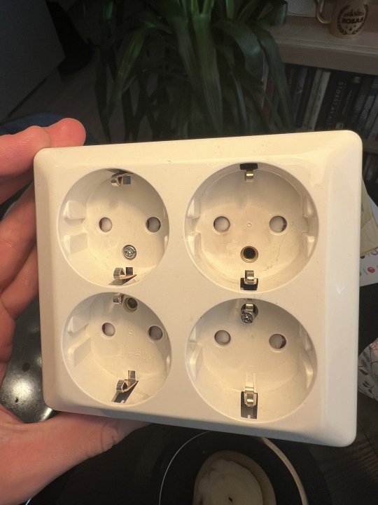

Korleis ser støpselet og framsida av stikkontakten ut?

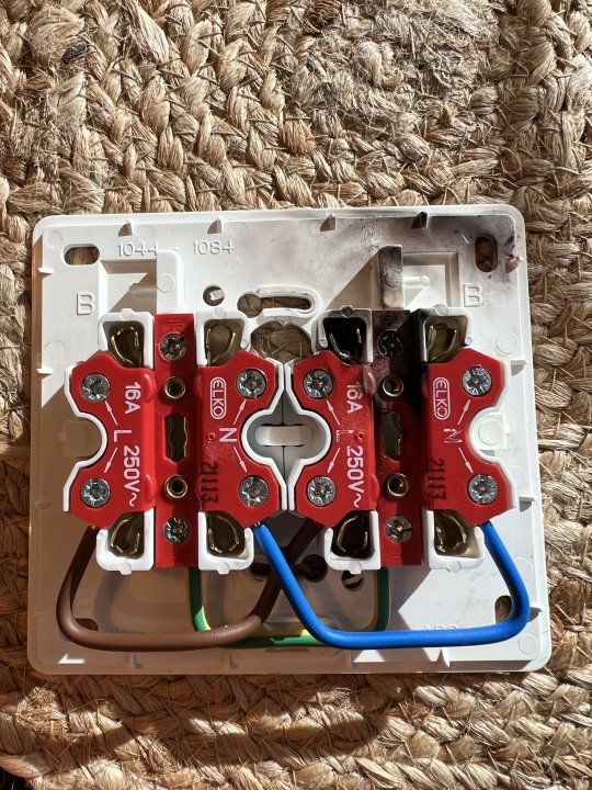

Eg har mest tru på at stikkontakten var årsaken basert på bileta. Med mindre støpselet er skada så er det to enkle pinnar som skal inn i stikkontakten. Stikkontakten har jord nær ved pinnane og fleire delar.

Svein M skrev (12 timer siden):
Kan hende jeg tok feil her. Det kan være at det svarte kommer fra kortslutning nedi i stikkontakten. Så ikke så lett å vite ut fra bildene hva som har skjedd. Jeg finner det litt rart om det skal være støpselet også om det ser helt å fint ut, og ingen tegn til brent, eller noe som er løst. Og når det virker nå så er det vel lite trolig at det er det som det er feil på. Men en kan bytte støpselet også om en vil.
Endret av Svein M
På eit eller anna vis har det blitt overslag inni stikkontakten. Støpselet har kun to pinnar og den eine ser ikkje ut til å ha bidratt stort. Tippar det er eit TN-anlegg med høg jordfeilstraum og at det har oppstått overslag til jord pga. eit eller anna feil inni stikkontakten. Produksjonsfeil, skade eller monteringsfeil.

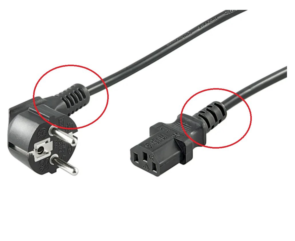

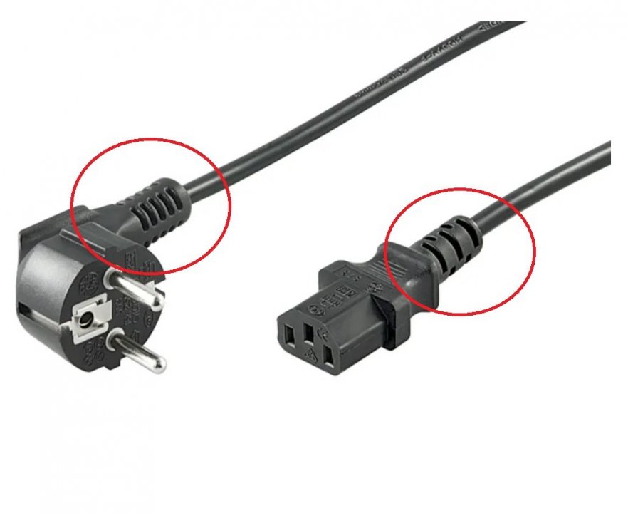

Er det en slik kabel som den nedenfor, så er det ett svakt punkt der som jeg har ringet rundt, her kan kablene knekke og komme borti hverandre, noe som fører til kortslutting.
Har vært borti tilfeller der kabel er smeltet i dette punktet.
Egentlig så er disse kablene farlige etter mitt syn.
Tok elektrikervakta bilder av stikkontakten med en gang han tok av dekselet?
Det skal alltid gjøres for å kunne bevise feil i ettertid. Sjeldent at det er problem med Elko stikkontaktene, vi får varsler hvis det oppdages produksjonsfeil, og får beskjed om å kontakte kunder de er montert hos, får da dekket kosten fra Elko.
Mest sannsynlig koblingsfeil av de som monterte. Kan ha ligget en kordel eller noe slikt fra jord lederen eller faselederen. Men ville trengt bilder fra før demonteringen som bevis for å komme noen vei.
