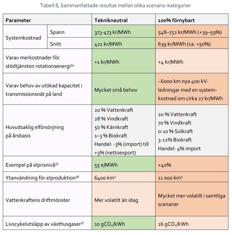

1 hour ago, Sjørøver said:
Svenskt Näringsliv har publisert en rapport som sammenligner ulike nullutslippscenarioer for 2050. Både 100 % fornybart (uten ) og teknologinøytralt ( er lov).
Verdt en titt.
En løsning basert på 70% vindkraft  er neppe mulig uten betydelig mer balansekraft enn det som vises her. Så de må ha utelatt  "batteri"-løsninger innenlands eller utenlands . Selv 28% vindkraft er vanskelig å utnytte, hvis 50% skal være fast kjernekraft.  En god løsning kan være at Norge bytter variabel vannkraft mot fast kjernekraft. Hvis kraftunderskuddet i NO1 hadde blitt dekket med en fastavtale om svensk (eller norsk)  kjernekraft, så hadde vi fått en mye bedre kraftsituasjon.

Twitter et et drittmedie, så jeg kopierer heller tabellen hit og linker rapporten. Tabellen finnes på side 64.

J-Å skrev (2 timer siden):
Norge kan teoretisk komme opp i så mye med full utbygging av de to feltene med havvind.

2 hours ago, Sjørøver said:
Nå kuttet du halve setningen når du siterte meg. Det jeg skrev var at 28% vindkraft kan være vanskelig å utnytte hvis 50% skal være kjernekraft. For da vil jo bare 22% være regulerbar kraft.  Men i Norge vil jo en langt større andel være regulerbar vannkraft, så da tåler vi fint 28% vindkraft.  Et pessimistisk anslag er at vindkraft leverer full effekt 40% av tiden. Litt forenklet kan vi da si at for å oppnå 28% årsgjennomsnitt må vi kunne takle 70% vindkrafteffekt når det blåser. Altså må vi kunne regulere annen kraft ned til 30% effekt. Eller lagre vindkraft, f.eks. med pumping.
