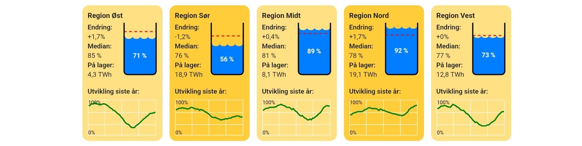

Kun no3 og no4 som har over median fyllingsgrad, egentlig kun no4 som ikkje har grunn for å importere.

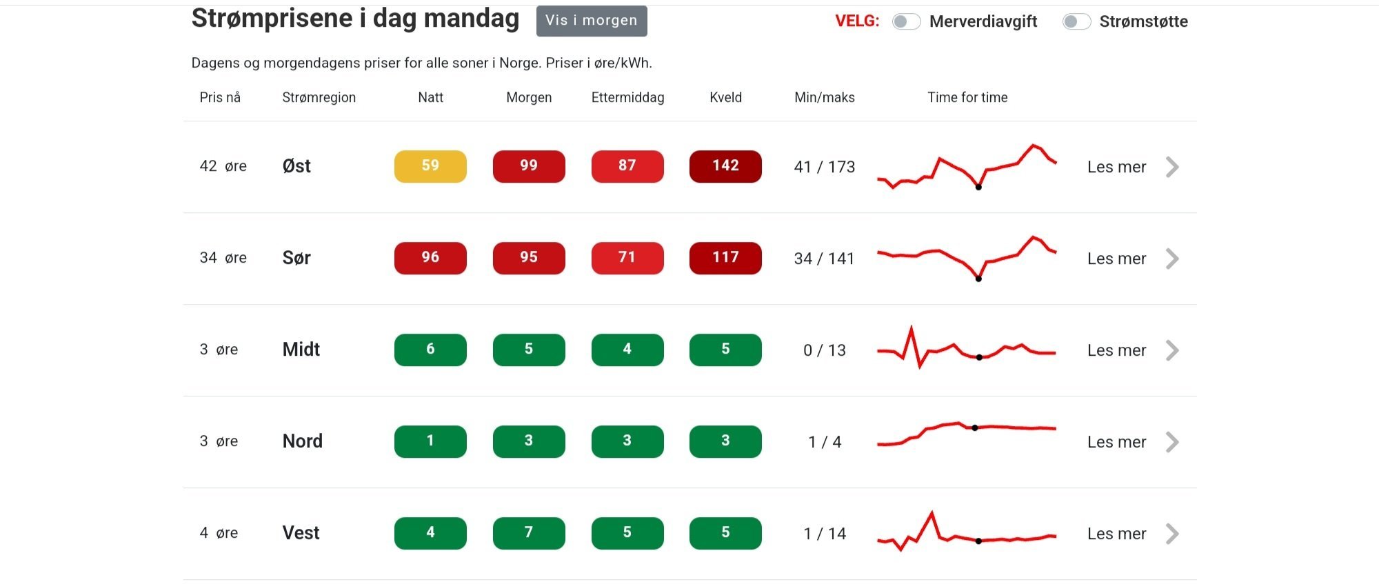

Fornuftige priser akkurat no men det blir svinedyrt i kveld

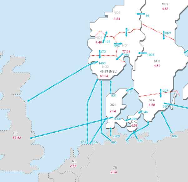

Jeg satt opp et regnskap over hva vi betaler for krafta vi importerer og hva vi får betalt for den vi eksporterer og det ser nå ut til å gå godt i pluss både økonomisk og på kraftbalanse så den sarkasmen faller på steingrunn i dette øyeblikksbildet. Hva er budskapet ditt? Synes du vi burde kjøpt mer eller mindre kraft til disse prisene? Sette opp prisen fra 48,83 €/MWh for å senke eksportvolumet?

Jeg satt opp et regnskap over hva vi betaler for krafta vi importerer og hva vi får betalt for den vi eksporterer og det ser nå ut til å gå godt i pluss både økonomisk og på kraftbalanse så den sarkasmen faller på steingrunn i dette øyeblikksbildet. Hva er budskapet ditt? Synes du vi burde kjøpt mer eller mindre kraft til disse prisene? Eksportert mindre når vi "bare" får 48,83 €/MWh?
Mykje inntekt til Statnett frå flaskehalsinntektene også
