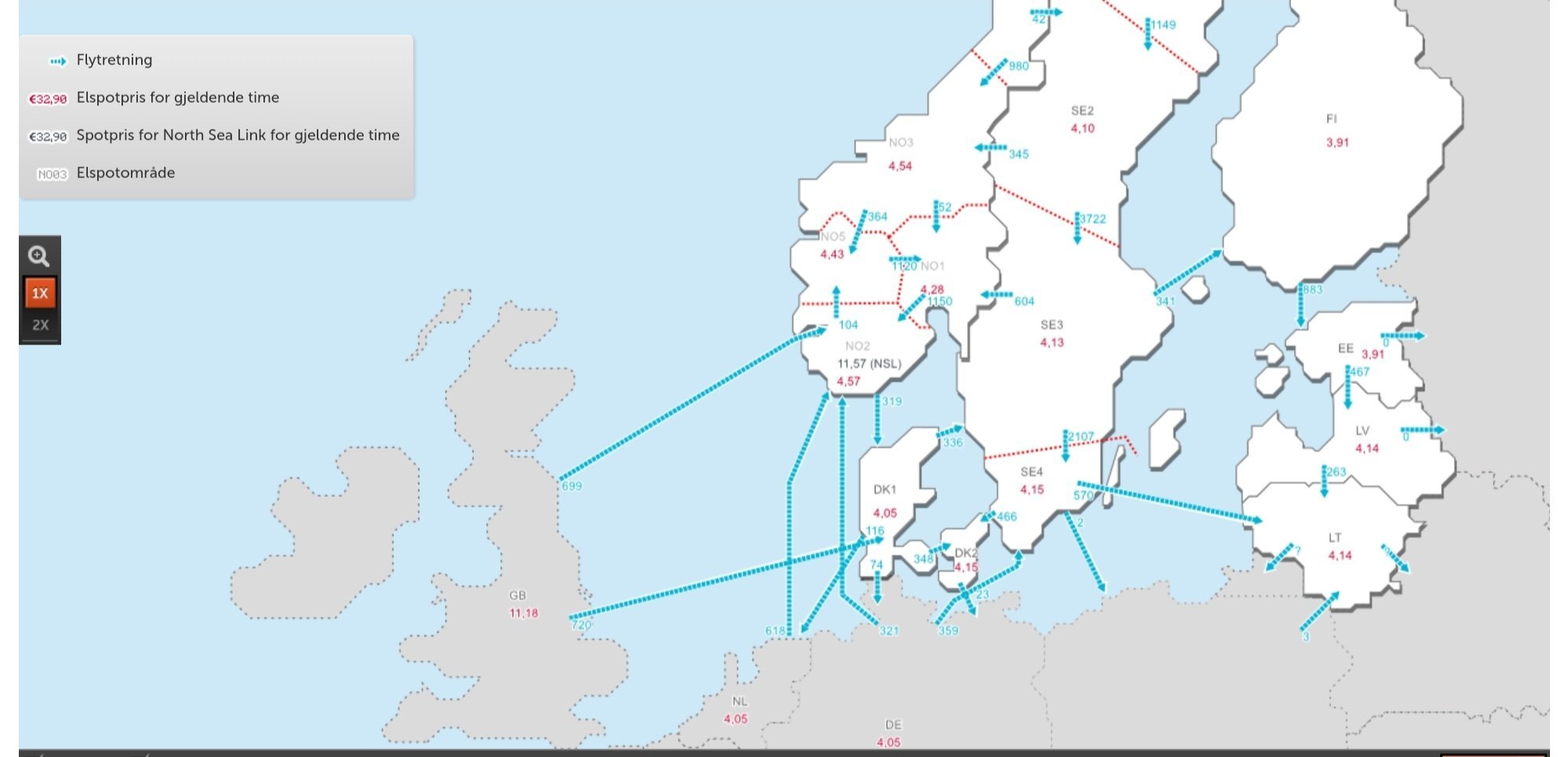

5 minutes ago, HF- said:
Kvifor ikkje sette prisane slik at vi får import som monner? Burde importere 6000 MW, minst
Er vel bare å by på kontinentalstrøm med høy pris - da kommer den strømmende. Men var det høy pris du ønsker?
trikola skrev (8 minutter siden):
Eg ønsker fornuftig pris, både no og til vinteren. Dvs ca 35 øre/kWh. Med 10 øre ville importen skutt fart dag
De lave priserna nu tror jag beror på regnet som gir en hel del elvekraft som ikke kan lagres och gissar att det också blåser en hel del.
Er nog ingen poäng med import då vi har nok själva.

HF- skrev (29 minutter siden):
Ved moderat / fornuftig pris så får vi mindre import enn ved høyere pris. Beklager at jeg tar rollen som budbringer på hvordan dette henger sammen.
Hvor mye mer import vi får om vi priser oss til 35 øre/kWh i stedet for ca 5 øre kl 13-16 i dag vet jeg ikke, for jeg har ikke tatt meg tid til å dypdykke i pris-volum grafene. Men du har sikkert rett i at det vil øke importen. Siste tall fra kl 14 importerte vi 1595 MW.

Simen1 skrev (17 minutter siden):
Er så typisk dette her, når vi importerer er det 1000-2000MW.
Når vi eksporterer er det 3000-6000MW
