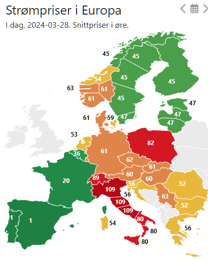

14 hours ago, oldboy said:
Strømprishopp i morgen
Norske politikere sin løsning er selvsagt å bygge mer vindkraft.
