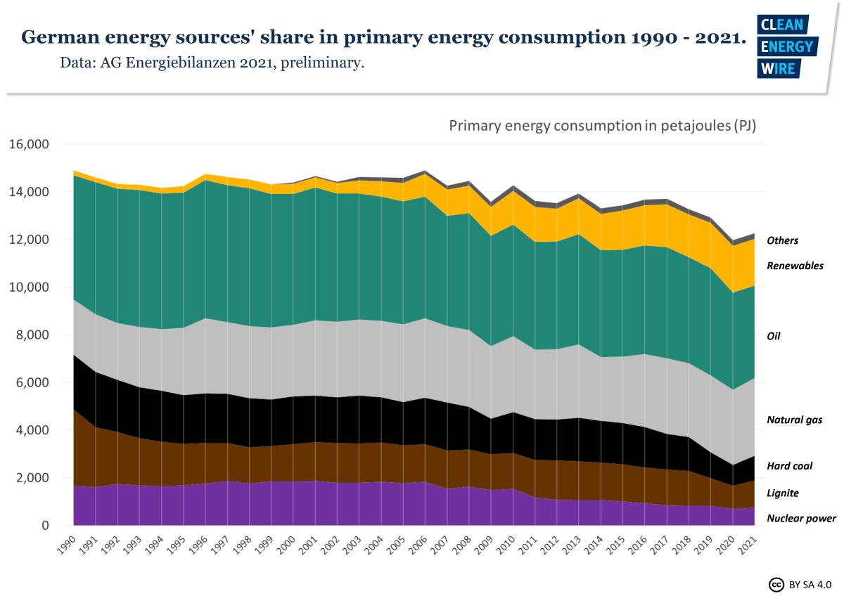

fig9-german-energy-sources-share-primary-energy-consumption-1990-2021.thumb.png.68efcd64cac825d32c9353bb18db7967.png
Regner vi at all russisk gass bortfaller, altså 40% av den delen som er naturgass i dette diagrammet, så må Tyskland redusere sin primærenergi-bruk med 15%. Regner vi at de får halvparten av dette erstattet av importert LNG, økt kullkraft m.m. så må de ned ca 7,5% i primærenergibruk. Det blir ikke en behagelig reise, men de kommer seg nok gjennom det. Det kan ta 1-3 år å øke den fornybare kraftproduksjonen så mye at de kommer tilbake til 2021-nivå, normale priser, stenge kullkraft på nytt og dempe LNG-importen. Men det er ikke sikkert de skal eller trenger å øke primærenergiproduksjonen så høyt som til 2021-nivå. ENØK og mer energieffektive energikjeder kan gjøre at de normaliserer priser og produksjon på 7,5% under 2021-nivå eller noe rundt der.
