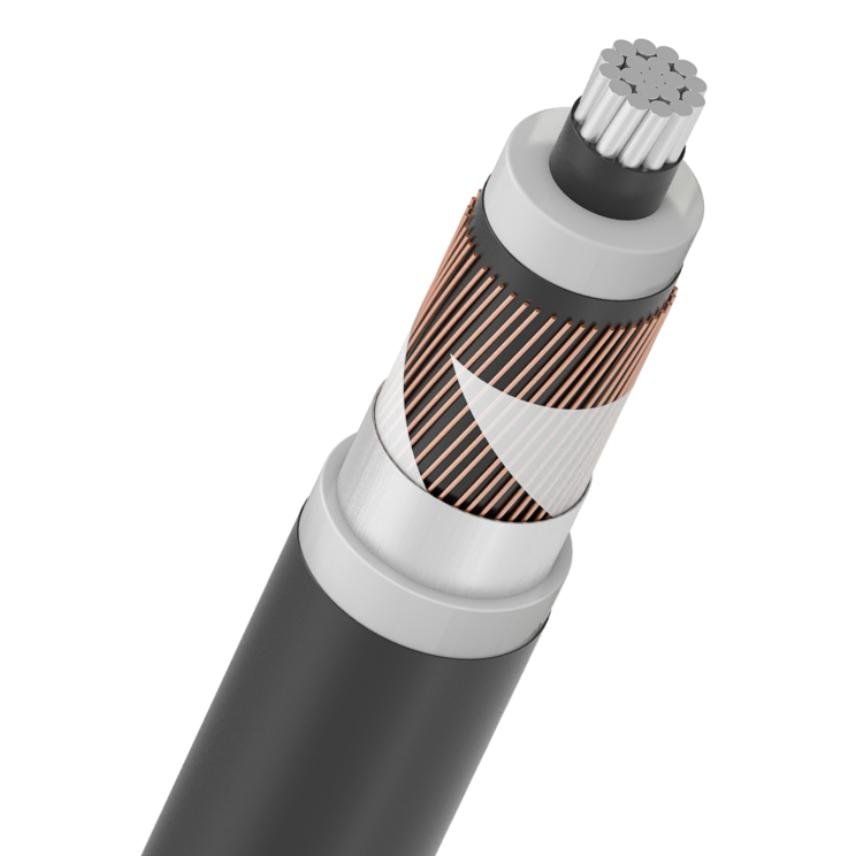

Gazer75 Skrevet 5. august 2022 Skrevet 5. august 2022 (endret) 1 hour ago, Mr.M said: hvorfor kan man ikke legge de omtalte overføringskablene nord-sør, langs E6 og jernbanetraseen? Der er det jo gjerne opparbeidet areal endel meter ut på hver side, hele veien. Da slipper man store diskusjoner om naturinngrep skjemmende master, naturvern/inngrep, osv. Fordi kabel på det nivået kostar 5-10 gongar meir. Først fordi jordkabel er dyrt og for det andre fordi det vil krevje stasjonar for å redusere reaktiv effekt om eg ikkje tek heilt feil. Desse vil ta ein del plass. Oppgradering av kablar over Oslofjorden ved Filtvet kosta over 1 milliard. Dei er kun 1,8km og 2,7km lange. No var nok kostnaden for nye muffestasjonar på kvar side ein stor del av dette men det visar uansett kor dyrt det er. https://openinframap.org/#14.05/59.58506/10.63538 Så har ein oppgradering av Øygardskabelen frå 300 til 420kV. 15km kabel til mellom 610 og 990 millionar. https://openinframap.org/#12.45/60.48924/4.9203 For å samanlikne så kosta heile oppgraderinga av "vestre korridor" 6,6 milliardar. Det var for oppgradering av 270km 300kV linjer til 420kV, 250km nye 420kV linjer og 8 nye stasjonsanlegg. Desse er ny Kvinesdal trafostasjon, Ertsmyra stasjon ved Tonstad som også har NordLink stasjonen, Tjørhom koblingsstasjon, utvidelse av Lyse, Saurdal og Sauda trafostasjonar og ny koblingsstasjon for Hylen. Endret 5. august 2022 av Gazer75 3

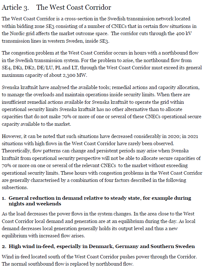

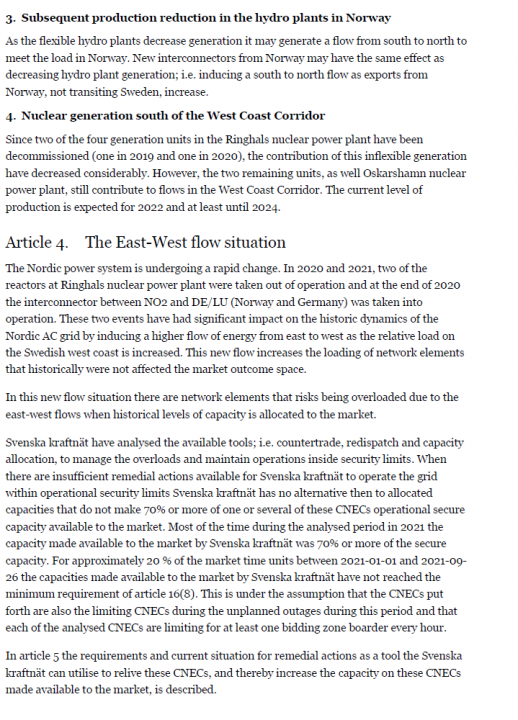

sk0yern Skrevet 5. august 2022 Skrevet 5. august 2022 sk0yern skrev (På 4.8.2022 den 9.57): Det er forsåvidt interessant å se at det ser ut til at svenskene fortsatt struper kabelen mellom NO1 og SE3 Svenskene er noen luringer. https://www.dn.no/innlegg/kraftmarkedet/strompris/energi/innlegg-kan-acer-lose-opp-knuten-pa-stromkablene-i-norden/2-1-1108311 Smartere å sende strømmen enda lenger sør, og så selge dyrere til f.eks Danmark. Detaljer rundt strupingen fra SE3: Spoiler Slik jeg leser dette, så har den nye forbindelsen vår til Tyskland, faktisk ført til mindre overføringskapasitet mellom NO1 og SE3. Genialt. I skrivende stund er prisen i NO1 10x prisen i SE3. I natt var forskjellen opp i 150x.

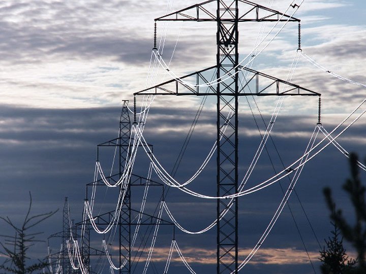

Gazer75 Skrevet 5. august 2022 Skrevet 5. august 2022 7 hours ago, keramikklampe said: Hehe, ja, vel, jeg var ikke klar over hva som gjorde kabel såpass mye dyrere enn kraftlinjer og master.. Trodde at det var nettopp arbeidet som gjorde det dyrere, og ikke selve kabelen. Ville trodd at det var billigere med en bakke kabel, enn 3 slike kraftlinjer. Kabel er jo også beskyttet fra omgivelsene, så kanskje billigere vedlikehold kostnader også? Så bare for meg at boring krevde mindre arbeid kostnader enn graving, og evt mindre kostnader i forbindelse med inngrep i terrenget. Er egentlig på tynn is her, så ikke slakt meg for å lufte korttenkte tanker Er nok meir komplisert enn som så. Ei kraftlinje for vekselstraum består av 3 faselinjer (med få unntak som jernbanen). Ved høgare spenningsnivå og overføringskapasitet så blir det brukt 2-3 kablar per fase. Alle 420kV linjer med nokre få unntak har minst 2 kablar per fase. I ein tidlegare post her så samanlikna eg pris for nokre kabel prosjekt. Dei to linjene over Oslofjorden som eg snakka om der har f.eks. 7 kablar kvar. 2 per fase og 1 reserve. Lenger sør så har vi Hasle-Rød linja som går over fjorden sør for Horten/Moss som har 9 kablar + reserve. Kablar har også lågare overføringskapasitet enn luftlinjer sidan ein ikkje får kvitta seg med varmen i tråden/kabelen. For å komme nær same kapasitet med kabel som duplex luftlinje så måtte ein nok ha 3-4 kablar per fase. Samtidig som det krev reaktiv kompensering. Difor er kablar på dette nivået kun brukt der det ikkje er alternativ. Til og med for 132kV regionale linjer skal det ein del til før kabel blir nytta. F.eks. i Oslo er det 2 sett 300kV kablar som bind saman Sogn, Smestad og Ulven. https://openinframap.org/#12.7/59.94283/10.74191 (NB! Kabeltraseane i Oslo er nok neppe rett då dei er tekne frå eit gammalt 1:100k kart) Desse gamle papirisloerte og oljefylte kablane er frå 50-talet og blir i desse dagar bytta ut med nye 420kV kablar som blir lagt i tunnel i staden for å vere gravd ned i bakken. Det gir litt større kapasitet sidan dei er i friluft og enklare vedlikehald. Luftlinjer er faktisk perfekt for oss sidan dei har meir kapasitet på vinteren når det er kaldt og vi brukar mest. 3
keramikklampe Skrevet 6. august 2022 Skrevet 6. august 2022 Gazer75 skrev (4 timer siden): Er nok meir komplisert enn som så. Ei kraftlinje for vekselstraum består av 3 faselinjer (med få unntak som jernbanen). Ved høgare spenningsnivå og overføringskapasitet så blir det brukt 2-3 kablar per fase. Alle 420kV linjer med nokre få unntak har minst 2 kablar per fase. I ein tidlegare post her så samanlikna eg pris for nokre kabel prosjekt. Dei to linjene over Oslofjorden som eg snakka om der har f.eks. 7 kablar kvar. 2 per fase og 1 reserve. Lenger sør så har vi Hasle-Rød linja som går over fjorden sør for Horten/Moss som har 9 kablar + reserve. Kablar har også lågare overføringskapasitet enn luftlinjer sidan ein ikkje får kvitta seg med varmen i tråden/kabelen. For å komme nær same kapasitet med kabel som duplex luftlinje så måtte ein nok ha 3-4 kablar per fase. Samtidig som det krev reaktiv kompensering. Difor er kablar på dette nivået kun brukt der det ikkje er alternativ. Til og med for 132kV regionale linjer skal det ein del til før kabel blir nytta. F.eks. i Oslo er det 2 sett 300kV kablar som bind saman Sogn, Smestad og Ulven. https://openinframap.org/#12.7/59.94283/10.74191 (NB! Kabeltraseane i Oslo er nok neppe rett då dei er tekne frå eit gammalt 1:100k kart) Desse gamle papirisloerte og oljefylte kablane er frå 50-talet og blir i desse dagar bytta ut med nye 420kV kablar som blir lagt i tunnel i staden for å vere gravd ned i bakken. Det gir litt større kapasitet sidan dei er i friluft og enklare vedlikehald. Luftlinjer er faktisk perfekt for oss sidan dei har meir kapasitet på vinteren når det er kaldt og vi brukar mest. Takker meget for detaljert forklaring (selv om du indirekte klarte å forklare hvor tåpelig ideen min var ), men, til mitt forsvar, så hadde jeg ikke kunnskapen og uten den virket det som ett godt forslag.. I mitt hode var det at en HVDC kabel hadde tilsvarende kapasitet som ei typisk HVAC kraftlinje. Temperaturen under bakken er relativt forutsigbar så en enklere kunne kalkulere nødvendig kjøling, kanskje også, ved behov, ha aktivt væske kjøling ved bruk av sirkulasjon pumper. Hadde også fokus på å skåne miljøet for "monster master", men forstår jo nå at aktivistene mot disse mastene egentlig ikke prøvde å varsle om natur inngrep, men heller den belastende kostnaden innbyggerne kom til bli påført. Jaja, en gang må tullete ideer treffe, men ikke denne gang. 1
sk0yern Skrevet 6. august 2022 Skrevet 6. august 2022 sk0yern skrev (På 5.8.2022 den 12.14): Detaljer rundt strupingen fra SE3: Vis skjult innhold Slik jeg leser dette, så har den nye forbindelsen vår til Tyskland, faktisk ført til mindre overføringskapasitet mellom NO1 og SE3. Genialt. I skrivende stund er prisen i NO1 10x prisen i SE3. I natt var forskjellen opp i 150x. Plutselig var det fart i SE3-NO1 kabelen, og prisene synker markant i NO1: Fantastisk at de nye kablene mot UK og DE har klart å begrense importen vår fra Sverige. Jaggu sa jeg forsyningssikkerhet
