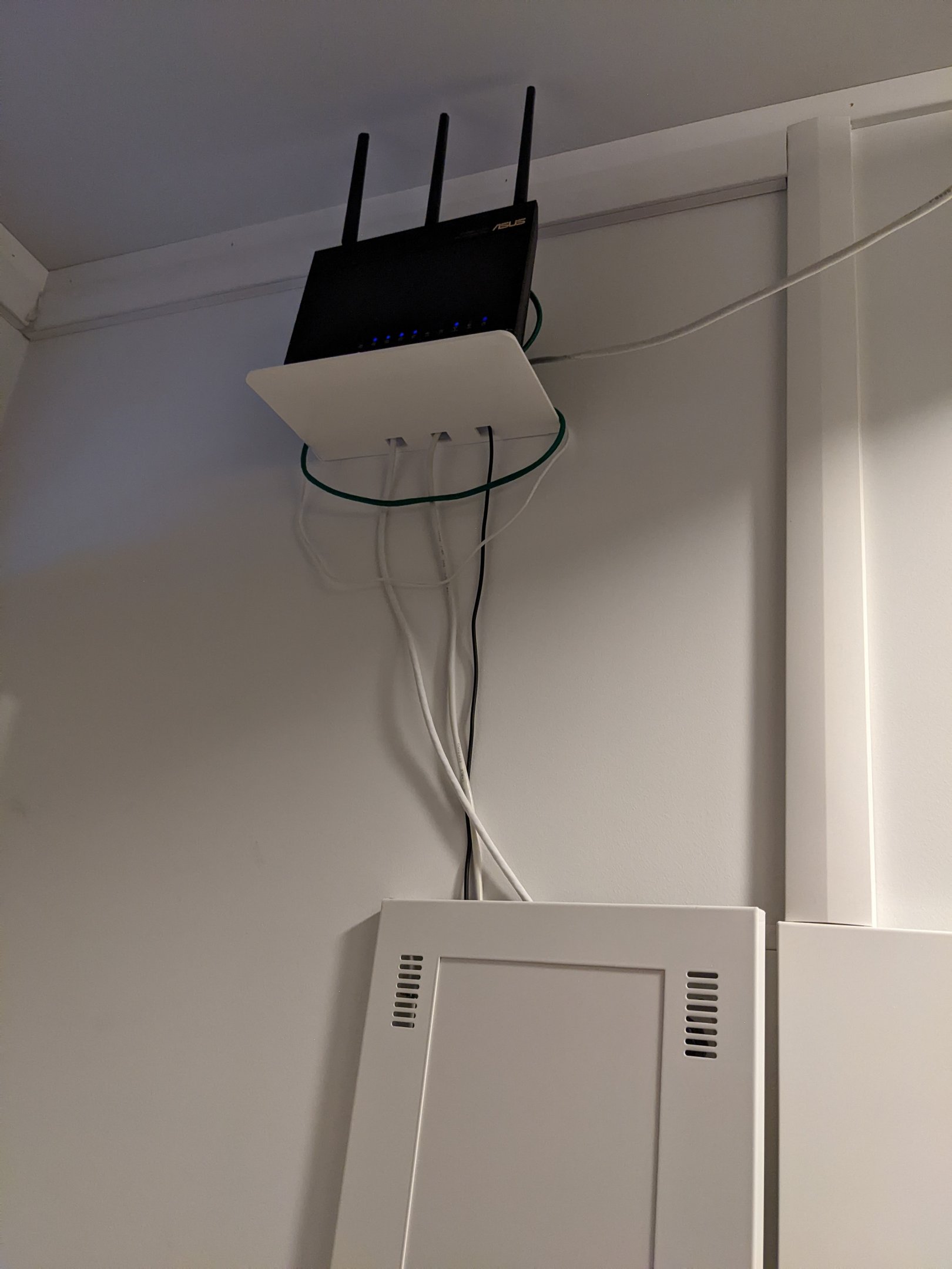

Complexity Skrevet 22. juli 2022 Skrevet 22. juli 2022 (endret) Har samme løsing i mitt rekkehus på 2 etasjer. Plasserte bare en router oppunder taket på teknisk rom i første etasje og da har jeg wifi i hele huset. Du må ikke ha en router inni selve skapet da det er i metall og vil ødelegge rekkevidden totalt. I andre etasje har jeg en switch hvor jeg fordeler kablet nettverk til kontor og tv stue hvor jeg har alt som krevet kablet nettverk inni ett skap i tv benken. Ditt hus er sikkert helt anneledes bygget men dette funker knall i mitt hus iallefall. Slenger ved ett bilde. Ikke det peneste oppsettet da jeg aldri ble ferdig (som med det meste av mine prosjekter. Så snart det fungerer som det skal blir det glemt) Går en kabel videre der til å styre flexit ventilasjonen som jeg antar du kanskje også har om rekkehuset er nytt. Endret 22. juli 2022 av Complexity 1
MrJavalava Skrevet 22. juli 2022 Forfatter Skrevet 22. juli 2022 (endret) Behovet er Til hjemmekontor og surfing i 1 etasje Onlinespilling på konsoll og Pc i 2 etasje Strømming av film. Skal svare mer utfyllende når jeg har en pc fremfor en mobil foran meg Edit: Har en kabel til et ventilasjonsanlegg ja. Ikke Flexit, det er Swegon Casa. Sikringsskapet med fiber, er i entrén, så samme løsning med masse kabler der, vil nok passe særdeles dårlig. Hadde det vært i boden, da kunne det gått. Endret 23. juli 2022 av MrJavalava
Complexity Skrevet 23. juli 2022 Skrevet 23. juli 2022 12 hours ago, MrJavalava said: Behovet er Til hjemmekontor og surfing i 1 etasje Onlinespilling på konsoll og Pc i 2 etasje Strømming av film. Skal svare mer utfyllende når jeg har en pc fremfor en mobil foran meg Edit: Har en kabel til et ventilasjonsanlegg ja. Ikke Flexit, det er Swegon Casa. Sikringsskapet med fiber, er i entrén, så samme løsning med masse kabler der, vil nok passe særdeles dårlig. Hadde det vært i boden, da kunne det gått. Om skapet er i entreen er det vel ikke så mange muligheter der ute at det blir stygt. Da ville jeg satset på å ha alt koblet til oppe og eventuelt noe mesh løsning om det ikke fungerer bra nok. Jeg har dog tilgode å høre om noen som ikke er plaget med sitt mesh oppsett, og det var litt av grunnen til at jeg heller bare prøvde dette med min gamle router.. Men det går nok sikkert ant å få det til å fungere.
