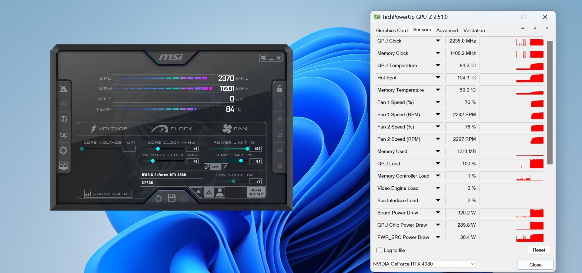

Splitter Skrevet 28. desember 2022 Skrevet 28. desember 2022 Flere som har problemer med varme og viftestøy? Fikk endelig mitt Inno3D RTX 4080 iChill X3 i dag, men kortet blir veldig varmt, og støyer derfor voldsomt. Leste flere tester av dette kortet før kjøpet, og ingen nevnte noe om at dette var et problem. Kan det være noe feil på mitt kort, eller er dette normalt?

Evil-Duck Skrevet 28. desember 2022 Skrevet 28. desember 2022 Splitter skrev (17 minutter siden): Flere som har problemer med varme og viftestøy? Fikk endelig mitt Inno3D RTX 4080 iChill X3 i dag, men kortet blir veldig varmt, og støyer derfor voldsomt. Leste flere tester av dette kortet før kjøpet, og ingen nevnte noe om at dette var et problem. Kan det være noe feil på mitt kort, eller er dette normalt? Virket veldig høyt dette her ja, mistenker at det dreier seg om dårlig kjøle pasta påføring, å pushe 84 grader med 78% fanspeed på 300 ish watt power draw er litt krise. Om du er komfortabel med å demontere kjøleren kan du kanskje fikse dette selv, ellers ville jeg nok sendt dette i retur.

Splitter Skrevet 28. desember 2022 Skrevet 28. desember 2022 (endret) Evil-Duck skrev (37 minutter siden): Virket veldig høyt dette her ja, mistenker at det dreier seg om dårlig kjøle pasta påføring, å pushe 84 grader med 78% fanspeed på 300 ish watt power draw er litt krise. Om du er komfortabel med å demontere kjøleren kan du kanskje fikse dette selv, ellers ville jeg nok sendt dette i retur. Problemet er bare at jeg allerede har sendt tilbake et kort som oppførte seg akkurat på samme måten. Det kan jo ikke være mulig at jeg skal få tilsendt to kort med akkurat det samme problemet? Skjermkortet er foreløpig i et åpent kabinett, så det skal heller ikke være noe i veien med luftflyten. Jeg står rett og slett fullstendig fast, og skjønner egentlig ingenting nå. Endret 28. desember 2022 av Splitter
magnusavr Skrevet 29. desember 2022 Skrevet 29. desember 2022 8 hours ago, Splitter said: Problemet er bare at jeg allerede har sendt tilbake et kort som oppførte seg akkurat på samme måten. Det kan jo ikke være mulig at jeg skal få tilsendt to kort med akkurat det samme problemet? Skjermkortet er foreløpig i et åpent kabinett, så det skal heller ikke være noe i veien med luftflyten. Jeg står rett og slett fullstendig fast, og skjønner egentlig ingenting nå. Samme merke og modell? Kanskje en dårlig batch med montering av kjøler? Hvis du er komfortabel med å demontere kortet og ha på ny pasta så kan det nok hjelpe. Ellers er det vel bare å sende det i retur hvis ikke.

samye83 Skrevet 29. desember 2022 Skrevet 29. desember 2022 Det er et kjent problem, mitt 3080 Strix OC tåler heller ikke å stå vertikalt. Måtte snu kabinettet rundt slik at kortet lå vannrett. Varmen stiger opp i varme-rørene, og da får man ikke utnyttet kjølingen til den nederste vifta. 2
