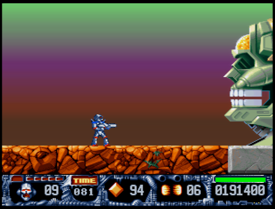

BadCat Skrevet 22. desember 2022 Skrevet 22. desember 2022 (endret) RTX er oppskrytt. Turrican II AGA ble sluppet i går 31 år senere. ❤️ 256 farger er i alle fall et løft fra 16 4090 selges billig J/K Hvis noen vil ha litt gratis moro i den ellers så materialistiske jula. https://sonicslothgames.itch.io/turrican2aga Endret 22. desember 2022 av BadCat 6 1
