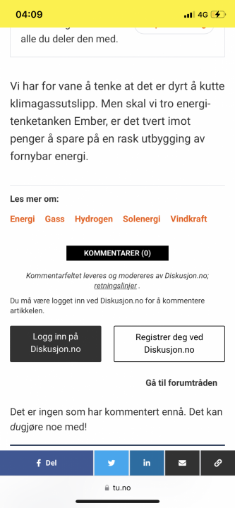

Memento scientiam skrev (4 timer siden):
Gidder dere å rette den feilen som fører til at bare første avsnitt lastes inn? Jeg må gjeninnlaste nettsiden før hele artikkelen dukker opp. Det har skjedd i lang tid, nå. I begynnelsen visste jeg ikke om det, og gikk glipp av et par artikler.
Det kan hjelpe om du sender hvilken mobil, OS versjon og nettleserversjon du har. Og at du sender det på epost til redaksjonen.
