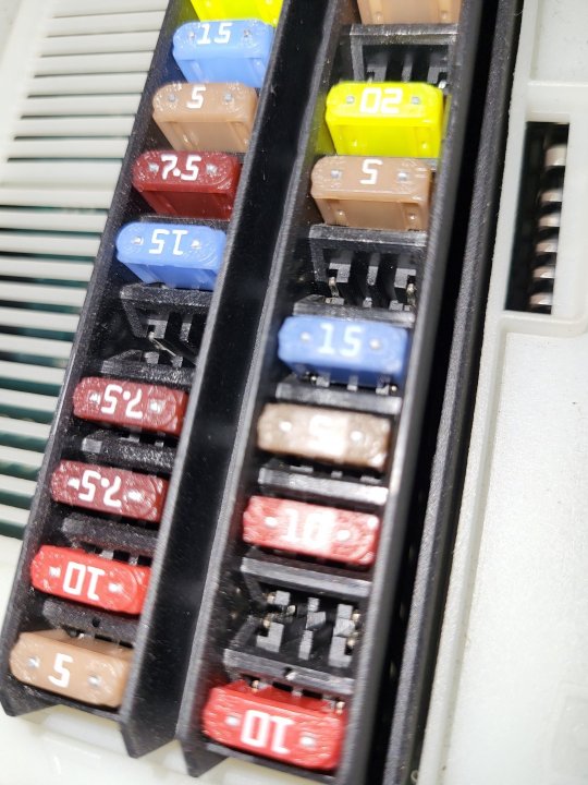

Jeg dro frem sikringsboksen i går, men kunne ikke se noen måte å endre posisjon eller plassering til sikringen på. Se vedlagte bilde - det er den blå 15-ampere sikringen på høyre side som går på sigarettenneren. Det er litt trangt der, men ut fra hva jeg kunne se finnes det ingen annen plassering eller posisjon til sikringen. Er det noe jeg overser kanskje?

Er jo ledig i sporet over. Prøv å flytt den dit.
Du har ikke tatt ut riktig sikring om tilkoblet utstyr står på, selv om du tar ut sikringen.
I følge side 175 i instruksjonsboken er ikke dette sporet i bruk. Å flytte sikringen dit vil vel i praksis si at jeg ikke lenger har noen sikring på sigaretttenneren, som nok ikke er det jeg ønsker.
Aha! Du har en Volvo ja (Mondeo Mk4)
Ifølge google ser ikke ut som de har løsningen for å velge dette der nei. Må nok ordne deg ett rele.
