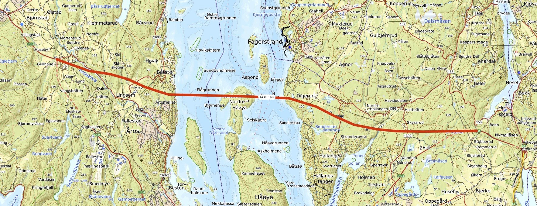

Ja dessverre så bestemmer vi ikkje mykje over korleis vi skal gjere ting lenger...
Den der 5% grensa vart nok sett kun fordi 99% av hovudvegnettet i Europa var innafor.
Fordyrar vegbygging her i Norge heilt enormt faktisk.
Er jo bra at det er grenser når folk ikkje kan halde køyretøya sine i god stand. Men det er jo berre eit tiltak som ikkje gjer noko med hovudproblemet.
Ei bru over Oslofjorden hadde klart vore det beste. Som f.eks. slik eg har teikna i biletet.301617107_BruoverOslofjorden.thumb.jpg.c7975e9a05da7ea74ef6c3d0e0af0a20.jpg
Det er et veldig godt forslag. Jeg liker traseen du har valgt på grunn av svært god tilknytning til veisystemene rundt. Men det gir noen lange bruspenn som kan gjøre det dyrt. Mens kortere bruspenn sparer penger så øker det lengden på tilknytningsveiene så det er vanskelig å finne et godt kompromiss. Jeg synes de burde lage minst 3 forslag og invitere til debatt.
