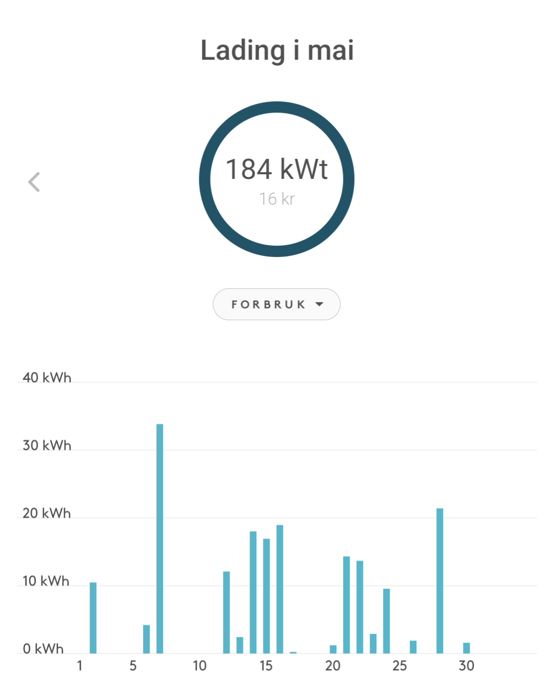

Complexity Skrevet 30. mai 2022 Skrevet 30. mai 2022 (endret) Hvilken strømleverandør har dere og hvilken bil er det snakk om? Noen trenger ikke smart ladeboks for å få lest av bilens forbruk. Du trenger bare å legge bilen inn i appen til strømselskapet så logger den alt forbruket på hjemmelading. Jeg har Tesla og bruker Tibber som strømselskap. Selv om jeg lader med stikkontakt blir det registrert så lenge bilen er utenfor huset. Du må selvfølgelig huske å plusse på nettleien. Endret 30. mai 2022 av Complexity 1

Geitetveiten Skrevet 30. mai 2022 Forfatter Skrevet 30. mai 2022 Complexity skrev (3 timer siden): Hvilken strømleverandør har dere og hvilken bil er det snakk om? Noen trenger ikke smart ladeboks for å få lest av bilens forbruk. Du trenger bare å legge bilen inn i appen til strømselskapet så logger den alt forbruket på hjemmelading. Jeg har Tesla og bruker Tibber som strømselskap. Selv om jeg lader med stikkontakt blir det registrert så lenge bilen er utenfor huset. Du må selvfølgelig huske å plusse på nettleien. Takk, skal sjekke ut dette

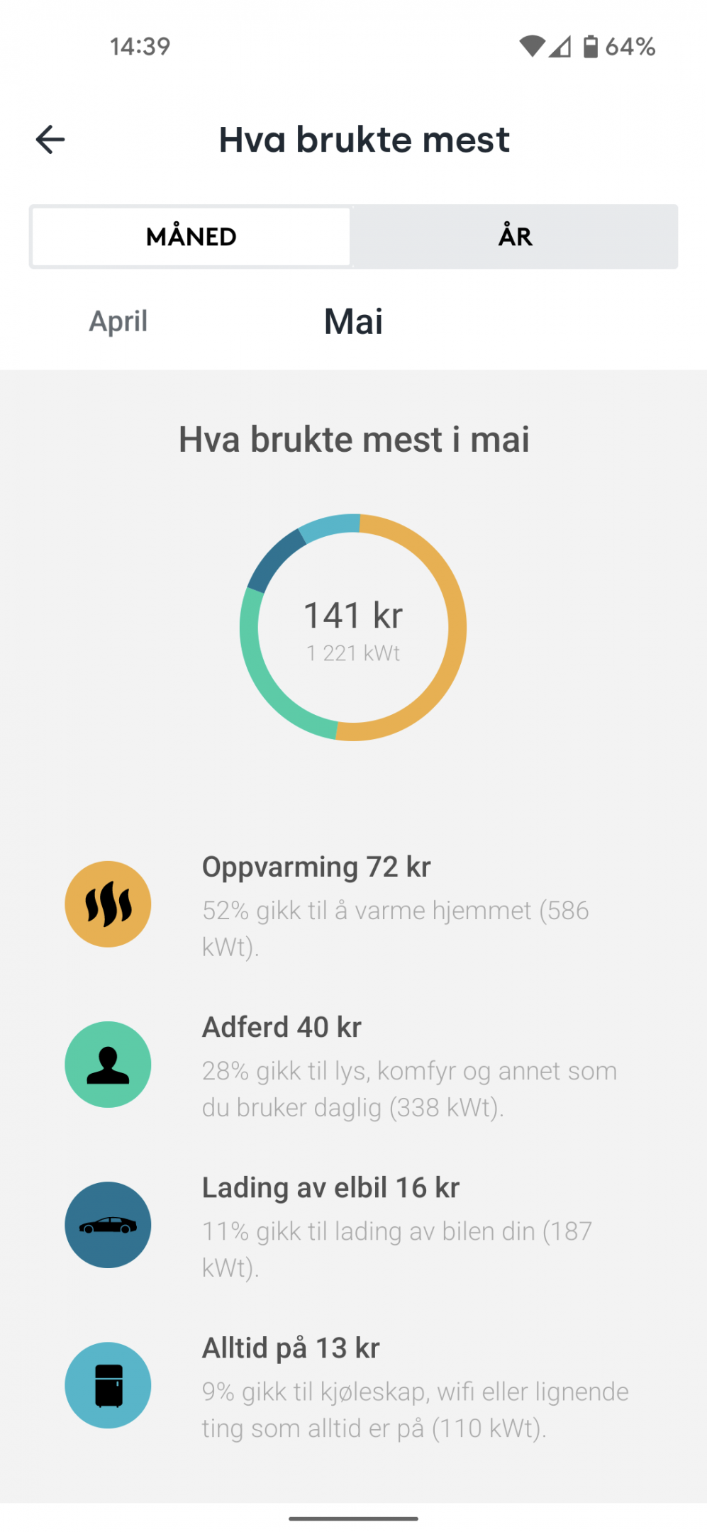

MegaMann2 Skrevet 30. mai 2022 Skrevet 30. mai 2022 5 hours ago, Complexity said: Hvilken strømleverandør har dere og hvilken bil er det snakk om? Noen trenger ikke smart ladeboks for å få lest av bilens forbruk. Du trenger bare å legge bilen inn i appen til strømselskapet så logger den alt forbruket på hjemmelading. Jeg har Tesla og bruker Tibber som strømselskap. Selv om jeg lader med stikkontakt blir det registrert så lenge bilen er utenfor huset. Du må selvfølgelig huske å plusse på nettleien. OBS, dette er bare stipuleringer. Tibber kan ikke vite dette. 1
Complexity Skrevet 30. mai 2022 Skrevet 30. mai 2022 (endret) 3 minutes ago, MegaMann2 said: OBS, dette er bare stipuleringer. Tibber kan ikke vite dette. Hvorfor kan ikke tibber vite dette? Er tibber som styrer ladingen av bilen og passer på det lades når prisen er lavest. Og den viser jo hver dag hvor mye man har ladet. Endret 30. mai 2022 av Complexity 1
MegaMann2 Skrevet 30. mai 2022 Skrevet 30. mai 2022 Uten at Tibber har tilgang til en eller fler av disse to punktene så kan de ikke vite, men bare gjette sånn ca. Det gjør de også med alle de andre tingene som du viser. Feks "Oppvarming 72 kr" og "Adferd 40 kr". 1) Egen måler på kontakten som det lades fra. 2) Integrasjon med kjøretøy som tilgjengeligjør ladedata. Mulig noen kjøretøy-integrasjoner gir den dataen som trengs, men det vil jeg (basert på appene jeg har sett) være unntaket og ikke regelen. Min elbil har ikke det selv om jeg kan styre av og på lading.

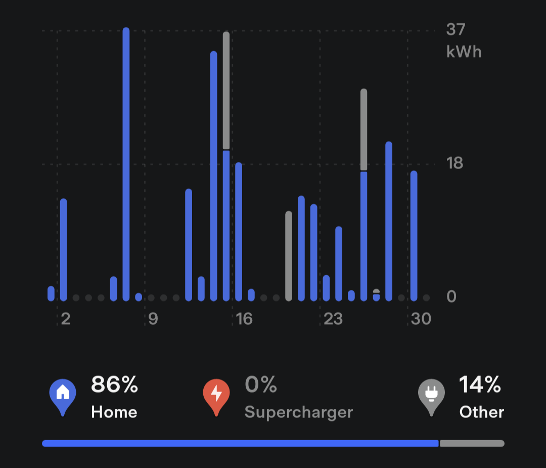

Complexity Skrevet 31. mai 2022 Skrevet 31. mai 2022 (endret) 7 hours ago, MegaMann2 said: Uten at Tibber har tilgang til en eller fler av disse to punktene så kan de ikke vite, men bare gjette sånn ca. Det gjør de også med alle de andre tingene som du viser. Feks "Oppvarming 72 kr" og "Adferd 40 kr". 1) Egen måler på kontakten som det lades fra. 2) Integrasjon med kjøretøy som tilgjengeligjør ladedata. Mulig noen kjøretøy-integrasjoner gir den dataen som trengs, men det vil jeg (basert på appene jeg har sett) være unntaket og ikke regelen. Min elbil har ikke det selv om jeg kan styre av og på lading. Oppvarming og adferd er nok litt estimert ja. Jeg har en annen elbil som lader på bare 3.3kW og den registreres som oppvarming av Tibber. Jeg har en avleser plugget i strømmåleren som gir live strømdata som tibber analyserer, men det blir nok litt gjetting. Bilens app viser og forbruk lignende det tibber gjør: Det er dog ikke helt likt. Bilen påstår jeg har ladet mere kWt hjemme 14 mai f.eks enn hva tibber påstår, så jeg vet ikke hva det er tibber benytter. Uansett vil jeg tro en denne estimering er bra nok i massevis for å blidgjøre resten av kollektivet. Man kan jo egentlig kun se på bilens data omså å regne greit estimat på hva man må betale ekstra. Det er litt skremmende om det er unntaket og ikke regelen at bilen rapporterer slik. Men er ikke overasket da det vel selges nye elbiler uten app i det heletatt.. Om man har en "dum" bil må man vel kansje ha en eease ladeboks eller så for å registrere dette. Endret 31. mai 2022 av Complexity 2
