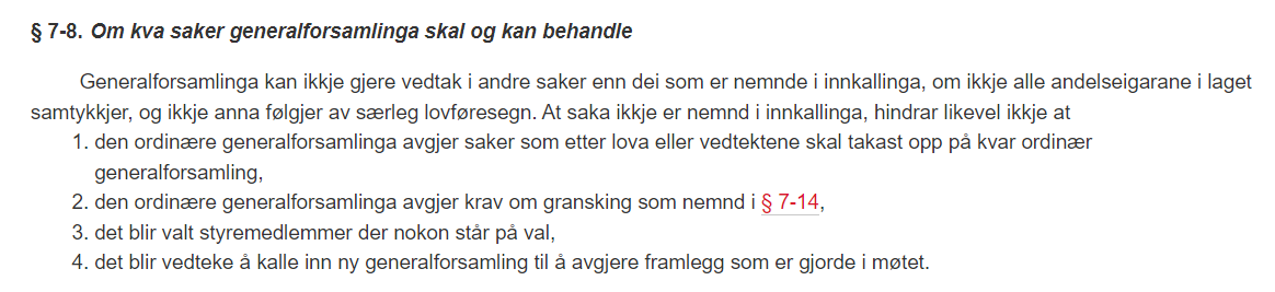

krikkert Skrevet 5. mai 2025 Skrevet 5. mai 2025 Generalforsamlingen kan bare behandle de saker som er nevnt i innkallingen. Dette er en regel som er satt av hensyn til eierne - man skal ikke bli overrumplet, man skal få tid til å forberede seg, og man skal ta en informert beslutning om eventuelt å ikke møte. Den avholdte generalforsamlingen blir ikke ugyldig som følge av at en sak som skulle vært nevnt ikke er nevnt i innkallingen. Her går hensynet til de øvrige andelseierne foran hensynet til den enkelte. I praksis skjer dette ved at generalforsamlingen godkjenner innkallingen. Man kan altså ikke under konstitueringen kreve at saken settes på dagsordenen med mindre alle andelseierne (ikke bare de som er til stede) samtykker. Generalforsamlingen kan vedta at det skal kalles inn til ny generalforsamling for å behandle saken. Det rettskravet en andelseier har er at man kan kreve at styret kaller inn på nytt for å avholde en ny generalforsamling med den utelatte saken. Gjør styret ikke dette kan man kreve at tingretten gjør det etter burettslagslova § 7-6 annet ledd. 1 1
