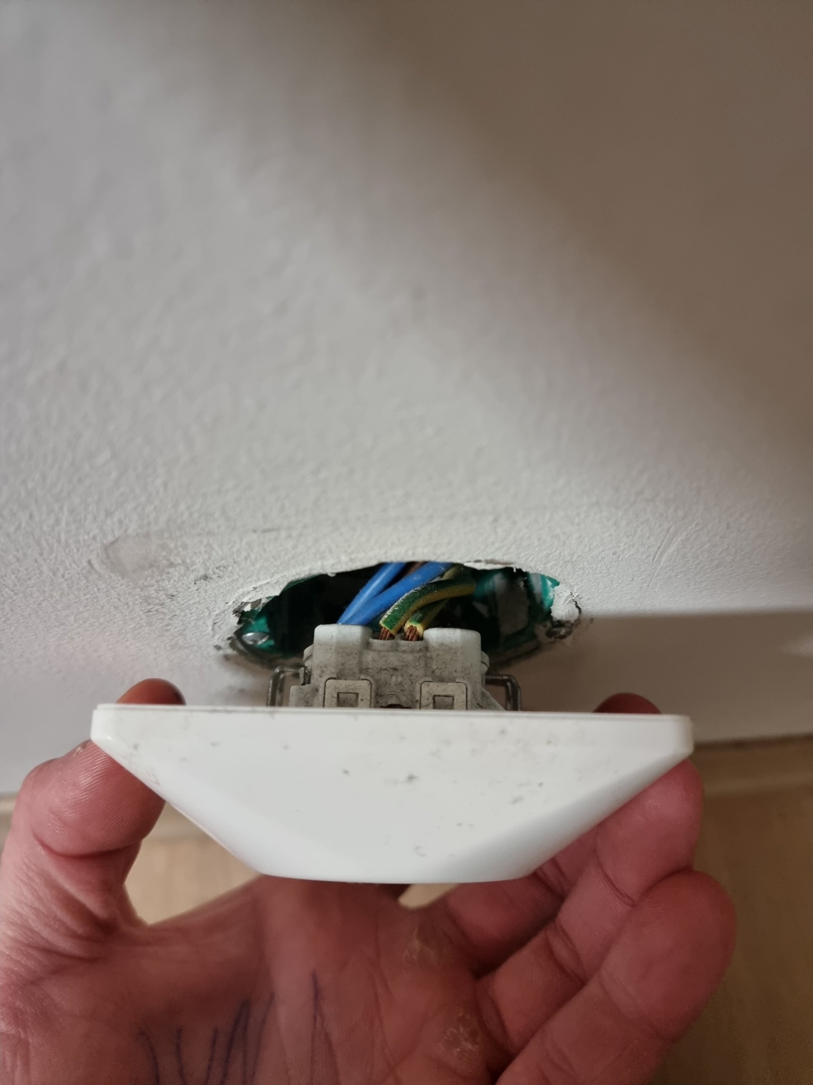

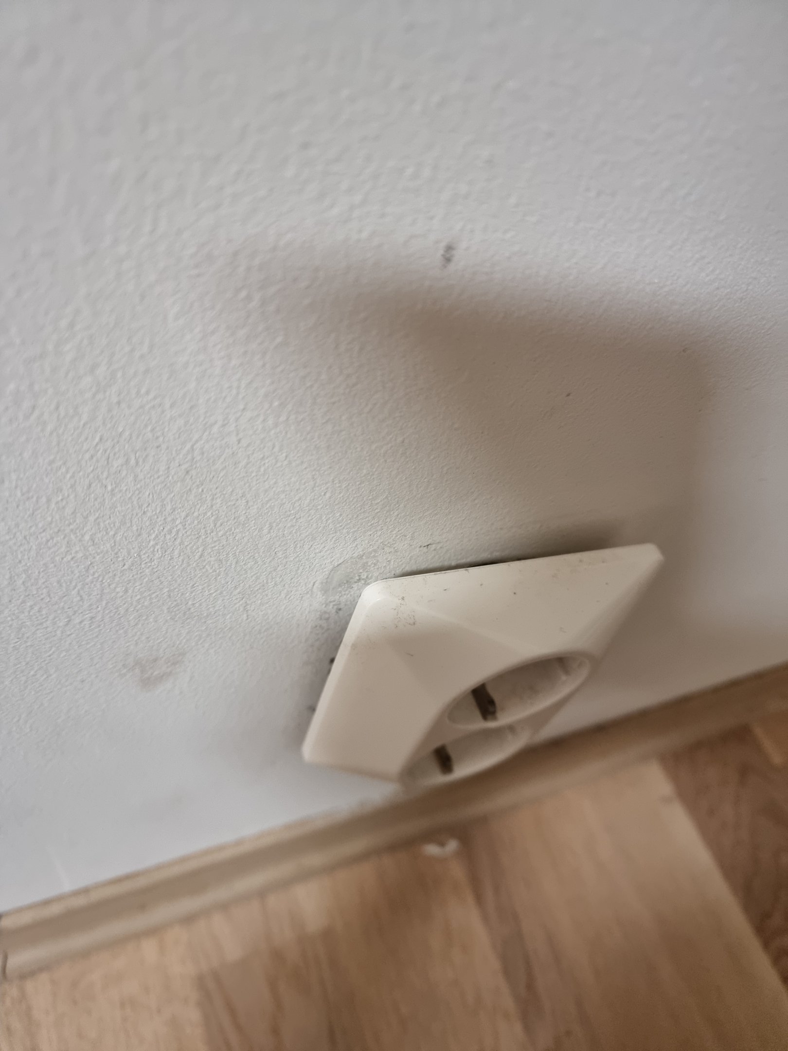

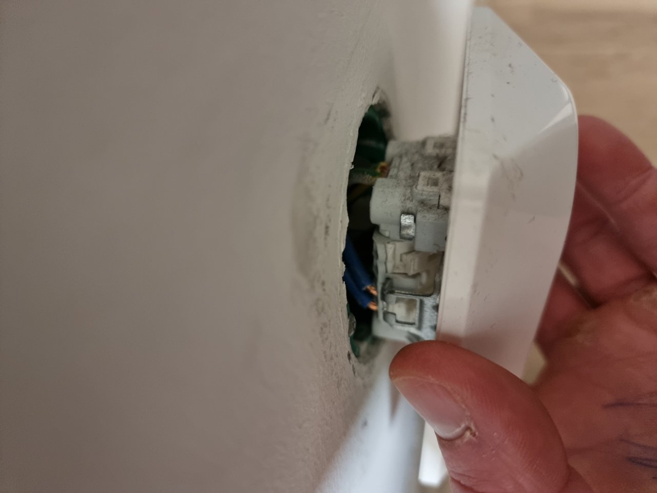

Oppdaget et løst støpsel/en løs stikkontakt i leiligheten. Har prøvd så godt jeg kan å få tatt bilder, men kommer ikke bedre til enn dette uten å dra hardere i støpselet.
Vi er så upraktiske som det går an å få det, men det ser jo litt skummelt ut..? Samtidig, så har det jo antageligvis vært sånn en stund. Uten at ting har brent ned. Er dette farlig? Bør vi hyre en elektriker til å se på det?
På forhånd stor takk for svar :)
På spørsmålet - JA - dette må dere få en elektriker til å fikse.
På sikt vil det bli dårlig kontakt i skruterminalene, som medfører mer varmgang og dertil fare for branntilløp.

Dette må fikses, slik det er nå er det både belastende på ledningene, og det er berøringsfare. Dersom man ikke har peiling, må man få fagfolk til å fikse dette. Det tar bare noen minutter (med mindre det er feil på monteringsdelene i veggboksen), så det er ikke store jobben.
Brannfare kan det bli på sikt, men i første omgang er det ein personfare ved berøring av spenningssatte delar. Vaksne kan vere uheldige, men spesielt risikabelt for barn.
Må utbedrast, om det er av ein bekjent med kompetanse eller eit firma.

Ja elektriker bør fikse det (hvis du følgerregelveret). Men dette er ikke skruterminal,så varmegang som du beskriver skal godt gjøres.
Men ville skrudd av sikringen og skrudd av dekslet på stikkontakten og skrudd ut skruene på veggboksen. Og puttet stikkontakt  rammen over skruene og skrudd igjen Veggboks skruene. Og så dekslet på plass igjen. Så er allt ok.

Det er tydelig at "innmaten" ikke er skrudd fast. Boksen i veggen har to skruer, som synes på bildet ditt. Du kan løsne det hvite dekslet som er festet med et par skruer. Når dekslet er av, finner du raskt ut hvor skruene i boksen skal stikke igjennom. Jeg mener personlig det litt tullete å bestille elektriker for dette, men det er klart, man skal jo unngå strømførende deler. Slå eventuelt av sikringen hvis det føles betryggende.
Jeg skrur alltid av disse dekslene hvis jeg skal male vegger. Ikke noe problem det.
