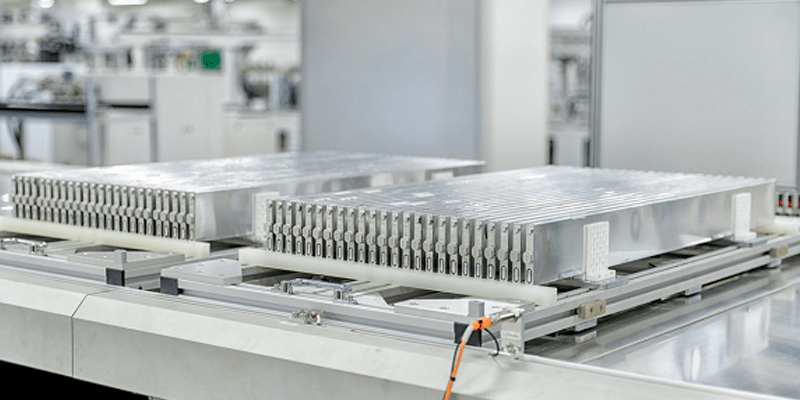

Sure…
Batteripakke med gjenbruk og resirkulering integrert i designet
Batteripakke som umiddelbart er søppel
At ting kan gjenbrukes eller ikke av tre karer på et lager er vel ikke en særlig god målestokk.
Men det er for lite fokus på sirkulærøkonomi på batterier, den kan vi være enige om.
