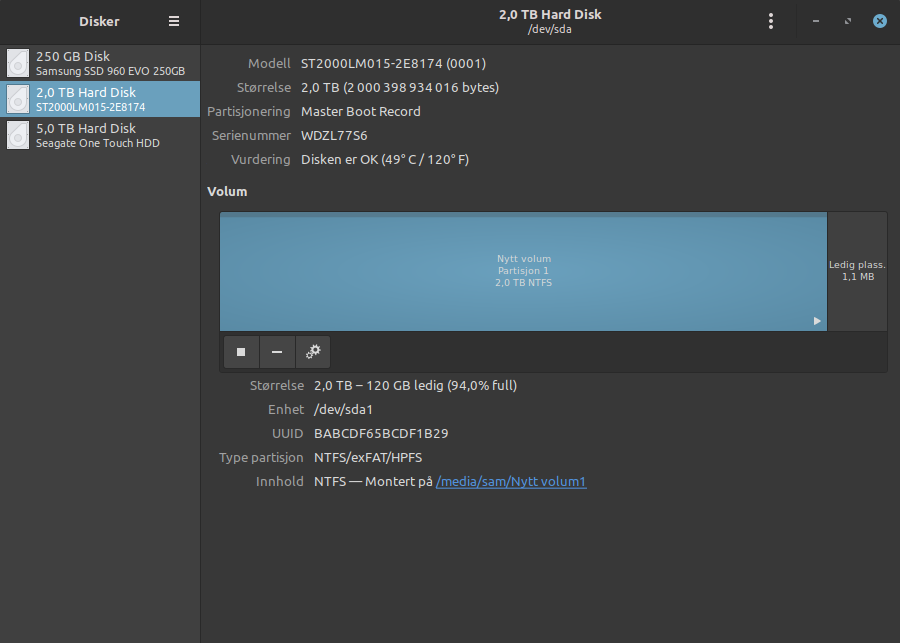

Legger ved bilde av disk.
Ikke rart ls viste at den var tom. Disken heter ikke bare Nytt volum, Nytt volum1. Så det ikke før jeg var i disk - det kommer ikke frem til vanlig 😂

9 minutes ago, treskrue said:
sudo ls -l "/media/sam/Nytt volum1"
Med bruk av sudo så har du gitt deg selv root tilgang.
Du vil da ha sannsynligvis ha tilgang til alle filene fra shell.
Det vil også være mulig å endre rettighetene til 777 slik at alle brukere har tilgang. (Chmod kommando)
Du må ha lesetilgang til hele treet fra rot (altså, /media og oppover).
Da må du enten montere disken under plex sin hjemme-mappe /home/optimus/etellerannet (ref dokumentasjonen), eller gi alle brukere lese og skrivetilgang fra /media og oppover med chmod.
