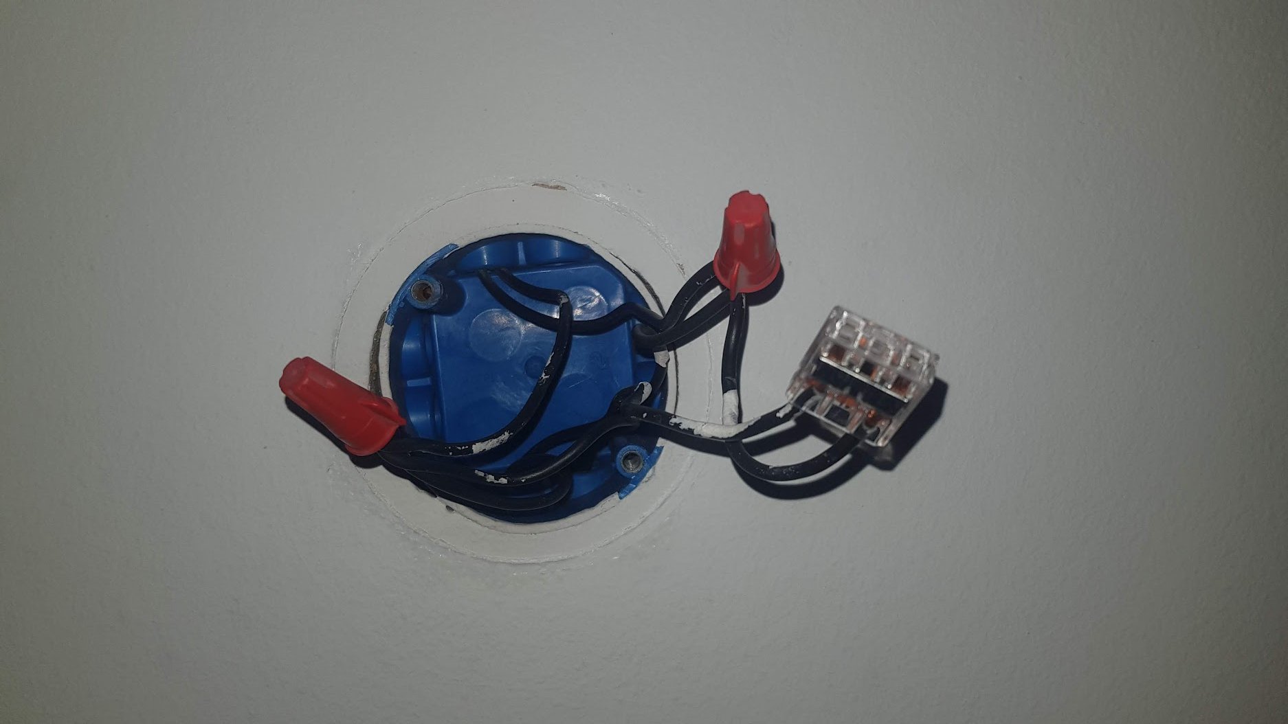

Woody313 Skrevet 30. november 2021 Skrevet 30. november 2021 Hei! Har planer om å henge opp en taklampe. Skrudde av dekselet i taket og forventet å finne en brun og blå kabel, men ble i stedet møtt med et virvar av 6 svarte kabler i forskjellige koblingsklemmer. Er det bare å ringe elektriker med en gang, eller er dette noe (med deres hjelp) jeg kan fikse trygt selv innenfor lovverket?
kjetilkl Skrevet 30. november 2021 Skrevet 30. november 2021 I "gamle dager" var alle kablene svarte - men, det ser jo ut som du har en Wago-klemme der med to faser som sikkert er til lampa? 1
Woody313 Skrevet 30. november 2021 Forfatter Skrevet 30. november 2021 38 minutes ago, kjetilkl said: I "gamle dager" var alle kablene svarte - men, det ser jo ut som du har en Wago-klemme der med to faser som sikkert er til lampa? Så koble ut Wago-en og sette fasene i sukkerbiten?
kjetilkl Skrevet 30. november 2021 Skrevet 30. november 2021 6 minutes ago, Woody313 said: Så koble ut Wago-en og sette fasene i sukkerbiten? Nei du kobler ledningene fra lampa inn i WAGOen - men spørsmålene dine får meg til å tenke at du kanskje bør snakke med en elektriker uansett 5 1

Mag ne Skrevet 30. november 2021 Skrevet 30. november 2021 The Very End skrev (5 minutter siden): Det vriene her er at det kan se ut som brun og blå ledning ikke er farge, noe som gjør det vanskelig å koble fargene sammen (samme farger skal kobles sammen). De to ledningene fra lampa kobles i kontakten til høyre i bildet. Det er ikke noe som kan bli "omvendt". 1
The Very End Skrevet 30. november 2021 Skrevet 30. november 2021 (endret) 12 minutes ago, Mag ne said: De to ledningene fra lampa kobles i kontakten til høyre i bildet. Det er ikke noe som kan bli "omvendt". Har ikke fargene noe å si? Trodde blå måtte til blå og motsatt i den boksen. Er inneforstått med at den boksen er koblingen, men trodde man måtte ha tunga rett i munnen ang. farger. Men sikkert derfor jeg syntes selv de enkleste oppgaver relatert til strøm er både skummelt og vanskelig hehe! (Synes ofte dokumentasjonen er elendig når det kommer til alle typene koblinger som finnes). Edit: da lærte vi noe nytt i dag også. Takker Endret 30. november 2021 av The Very End
xClaymanx Skrevet 30. november 2021 Skrevet 30. november 2021 I nyere hus er det adskilt med 3 forskjellige farger. Jeg har hus fra slutten av 70 tallet og her går det i sort, hvitt å blått. Måtte selv frem med multimeter for å finne ut av det. Men som The Very End sier så spiller det ikke veldig stor rolle. Bare finn ut hvilken av de som eventuelt er jording 1
kremt Skrevet 30. november 2021 Skrevet 30. november 2021 Farger ut til lampe har ingenting å si. Det er akkurat like relevant som hvilken vei du plugger inn ethvert støpsel. 2
Mag ne Skrevet 30. november 2021 Skrevet 30. november 2021 Enfase vekselstrøm (vanlig 220v i boliger, to ledere), nei en lampe kan ikke kobles på feil. 1
Woody313 Skrevet 30. november 2021 Forfatter Skrevet 30. november 2021 28 minutes ago, kjetilkl said: men spørsmålene dine får meg til å tenke at du kanskje bør snakke med en elektriker uansett Tror nok dette er det beste tipset 😅 Forsto lite av Wago-boksen da den har tre innganger, men bare en utgang på baksiden. 1
xClaymanx Skrevet 30. november 2021 Skrevet 30. november 2021 Wago boksen er beregnet på nyere installasjoner med 3 ledere Du har 2 ledere inn i Wago boksen din, og lampen din har nok også bare 2. Så hvilken av de to ledningene fra lampen du kobler hvor spiller ingen rolle, så lenge du ikke benytter den midterste
Woody313 Skrevet 30. november 2021 Forfatter Skrevet 30. november 2021 7 hours ago, xClaymanx said: Wago boksen er beregnet på nyere installasjoner med 3 ledere Du har 2 ledere inn i Wago boksen din, og lampen din har nok også bare 2. Så hvilken av de to ledningene fra lampen du kobler hvor spiller ingen rolle, så lenge du ikke benytter den midterste Skal ikke begi meg ut på dette selv, men ble litt nysgjerrig på hva du mente. Jeg har en av denne typen. Når de 2 lederne er satt inn er det bare plass til en til i midten?
Dubious Skrevet 30. november 2021 Skrevet 30. november 2021 Powertrainer skrev (8 timer siden): Lovverket gir ikke rom får å fikse dette selv. Du må ha et voltmeter for å finne ut hva som er fastspenningsleder fra nettet og hva som er bryterledning fra utgang på bryter. Nei, er det bare 2 ledninger så er det umulig å koble feil.

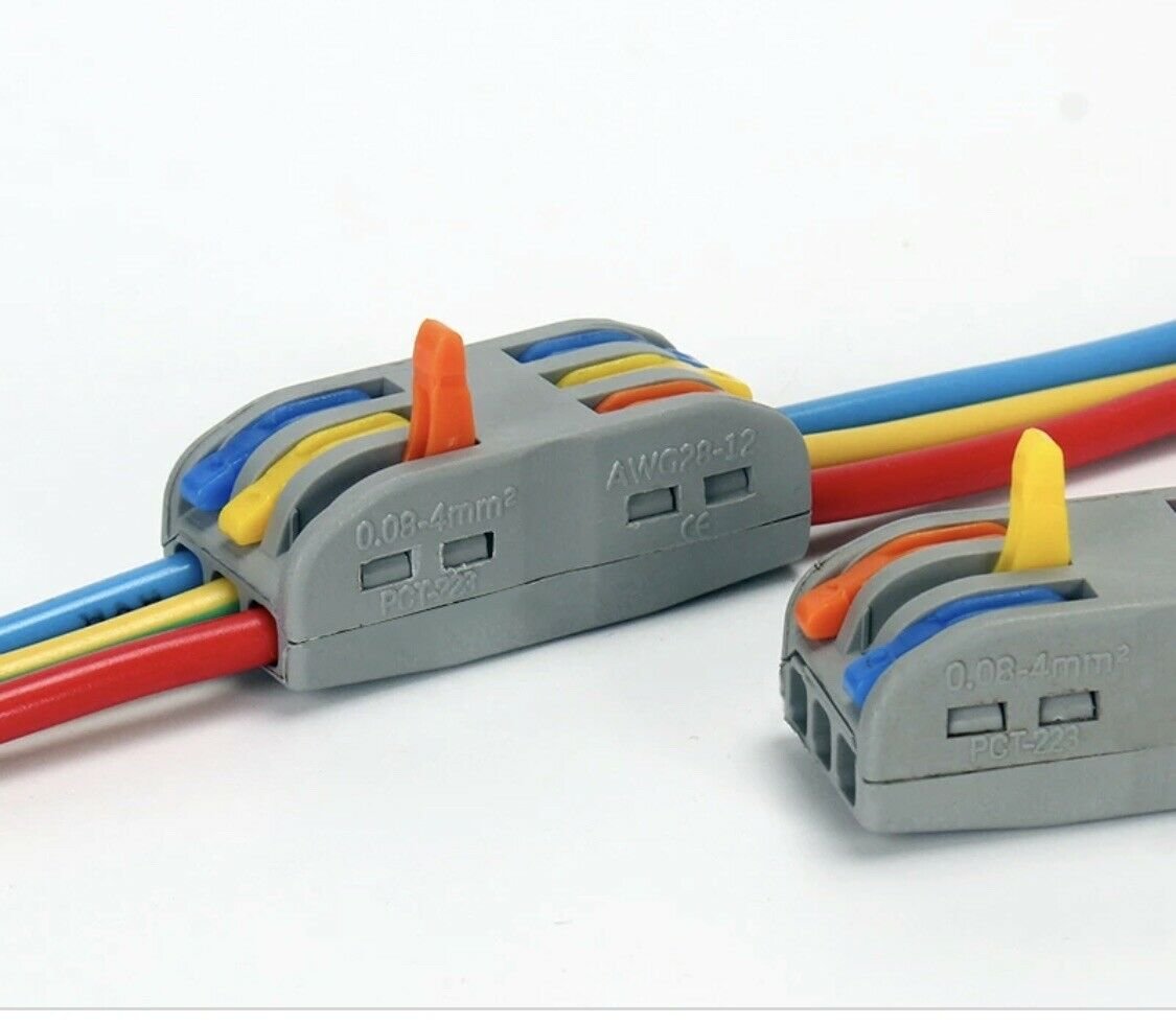

sedsberg Skrevet 30. november 2021 Skrevet 30. november 2021 (endret) Vanlige Wago-klemmer fungerer ved å koble sammen alle ledningene som stappes inn. På bildet ser det mer ut som det er en wago-kopi med gjennomføring. Noe lignende bildet nedenfor. Men vanskelig å si siden jeg bare ser undersiden av den. Endret 30. november 2021 av sedsberg
^fmj Skrevet 30. november 2021 Skrevet 30. november 2021 (endret) sedsberg skrev (2 minutter siden): Vanlige Wago-klemmer fungerer ved å koble sammen alle ledningene som stappes inn. På bildet ser det mer ut som det er en wago-kopi med gjennomføring. Noe lignende bildet nedenfor. Tror også det. Alternativet er vel å bruke to slike: Endret 30. november 2021 av ^fmj
Vegard O Skrevet 30. november 2021 Skrevet 30. november 2021 Det er vanskelig å se på bilde, men det går vel ikke en kabel fra den røde skruklemma på venstre siden til wago klemma? Ene ledningen fra lampe skal i wago klemmen til høyre, andre ledningen ser det ut til skal kobles i den røde skruklemma til venstre. Jeg ville byttet de røde skruklemmene til wago. Wago klemma til høyre har samme funksjon som de røde skruklemmene. Alle kabler som settes inn der blir skjøtet sammen. Det er en grunn til at det strengt å koble el, det var mye merkelige svar i tråden. Begrenset hvor mye som kan skje ved å koble feil her da. Bare pass på at det er strømløst. 1
