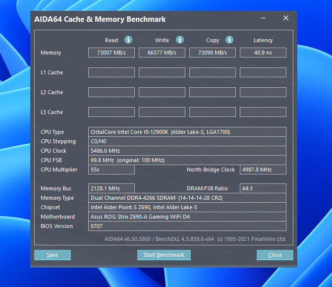

Garantert mindre, da bin på 12700k ER dårligere enn 12900k. Iallefall etter de samplene jeg har sett lagt ut me SP på asus hovedkort.
Igjen, så er det minnet som har mest å si for ytelsen i spill, så der er nok det meste av fasiten.
