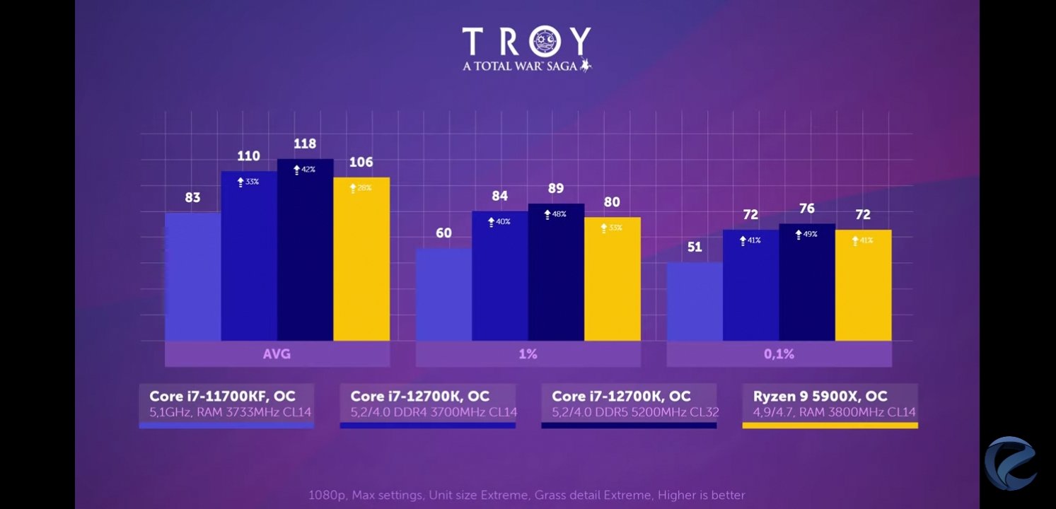

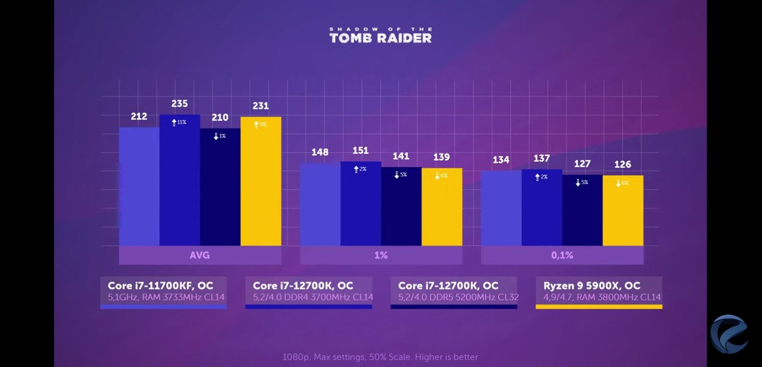

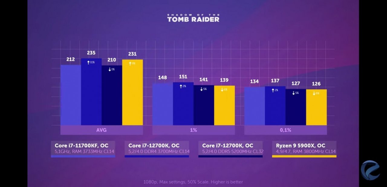

Må si at for gaming ble DDR5-ytelsa som venta skuffende. Latency er ikke bra, ser på i2hardtesten hvor de kjører tweaka 3700cl14 vs ddr5 5200cl32 at ddr4 er dels betydelig bedre, men at ddr5 vinner av og til. SOTTR liker latency og her gjør ddr5 det elendig. Screenshot_20211105_065007_com.google.android.youtube.thumb.jpg.f550679555ae3c559ae5f565e7a27b23.jpg
Troy like båndbredde bedre og her er ddr5 endel bedre.

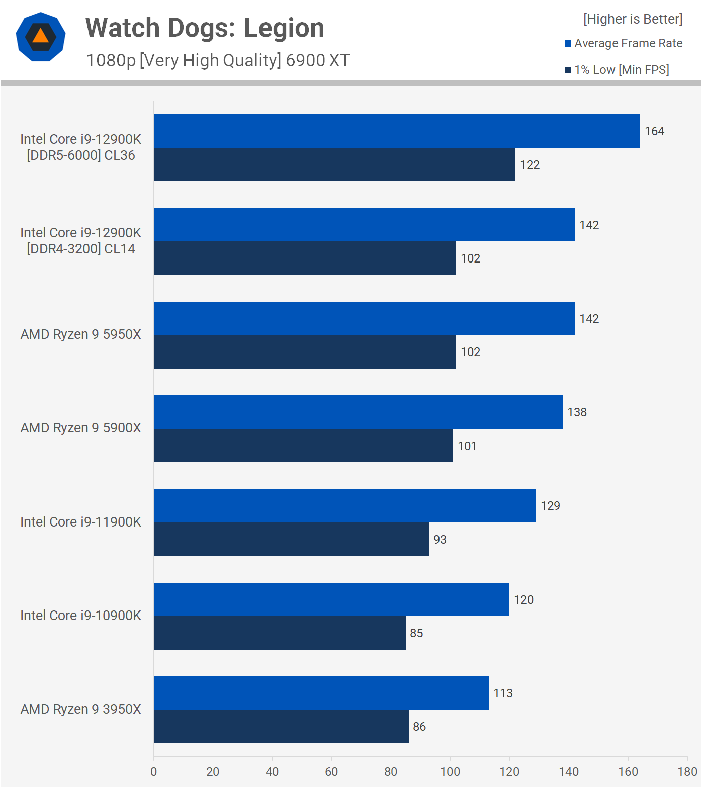

I watch dogs Legion skinner ddr5, dog mot kjip 3200 xmp:
