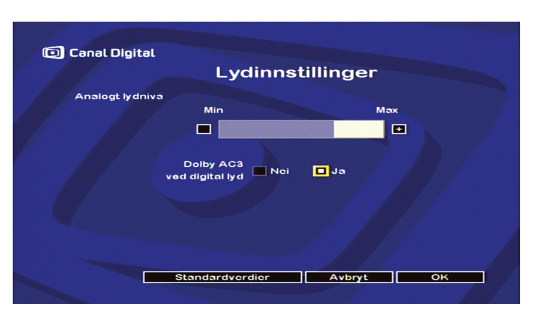

Jeg har ikke kjempegod greie på lyd, men forsøkte å endre på de innstillingene som var tilgjengelig uten hell. Kan det være aldersforskjellen på utstyret som ikke harmonerer, i så fall hva? Det hadde vært interessant å vite.
Video - lydinnstillinger TV

Enchanded mode er nok det selskapet sitt navn på HDMI CEC, de fleste bruker sine egne navn, selv om det i bunn og grunn er HDMI CEC. Det er innstillingen som gjør at komponentene snakker over HDMI kabelen. Jeg skrur det alltid av da det ofte skaper problemer med mye forskjellige komponenter tilkoblet.
Du kan teste med å skru TV helt av, det samme med dekoder. Enkleste er å nappe ut strømmen, koble fra HDMI kabelen, Skru så TV på, så plugg HDMI inn, og så skru på dekoder. Det er mulig de da starter kommunikasjonen som gjør at de snakker og dekoder ser at TV kan motta lyd over HDMI.
Skru av AC3 i dekoder først (AC3 er annen beskrivelse på Dolby Digital).
Siden beskrivelsen i manualen til dekoderen er såpass dårlig, så kan det i verste fall være at den sender MPEG2 lyd når AC3 er av, og ikke PCM som den burte. Ikke alle TVer takler MPEG2, det var ett krav på DVD spillere i sone 2 (Europe+Japan) i sin tid, men ikke andre steder i verden, og ble kun brukt på noen få DVD plater i starten. Er i bunn og grunn MP2, forgjengeren til mer kjente MP3 formatet.
