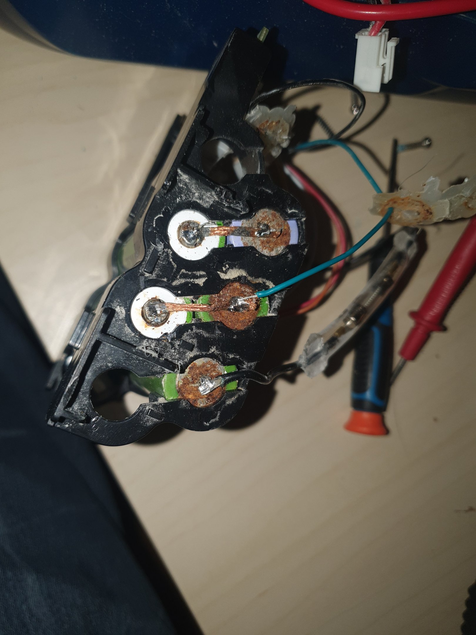

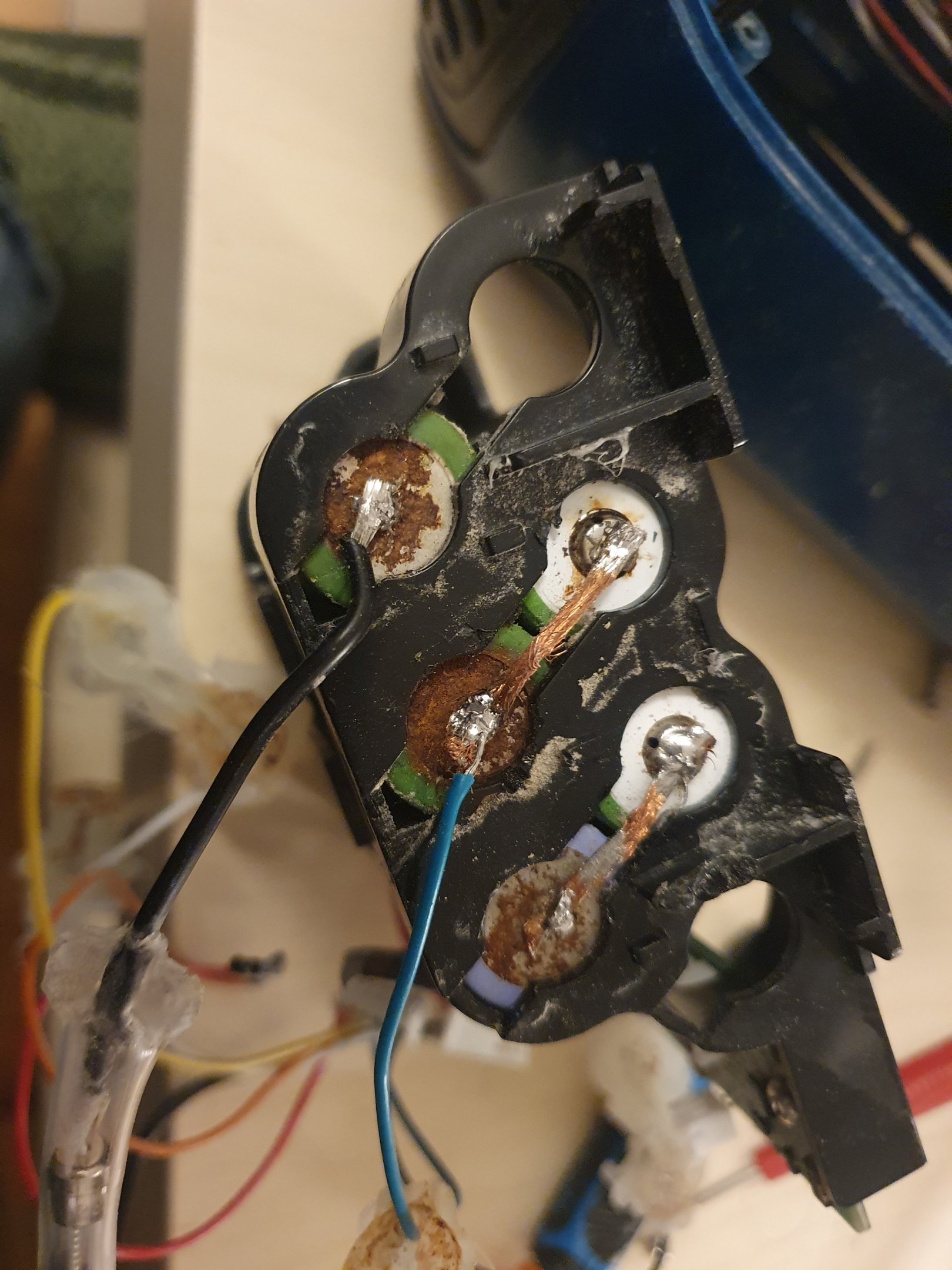

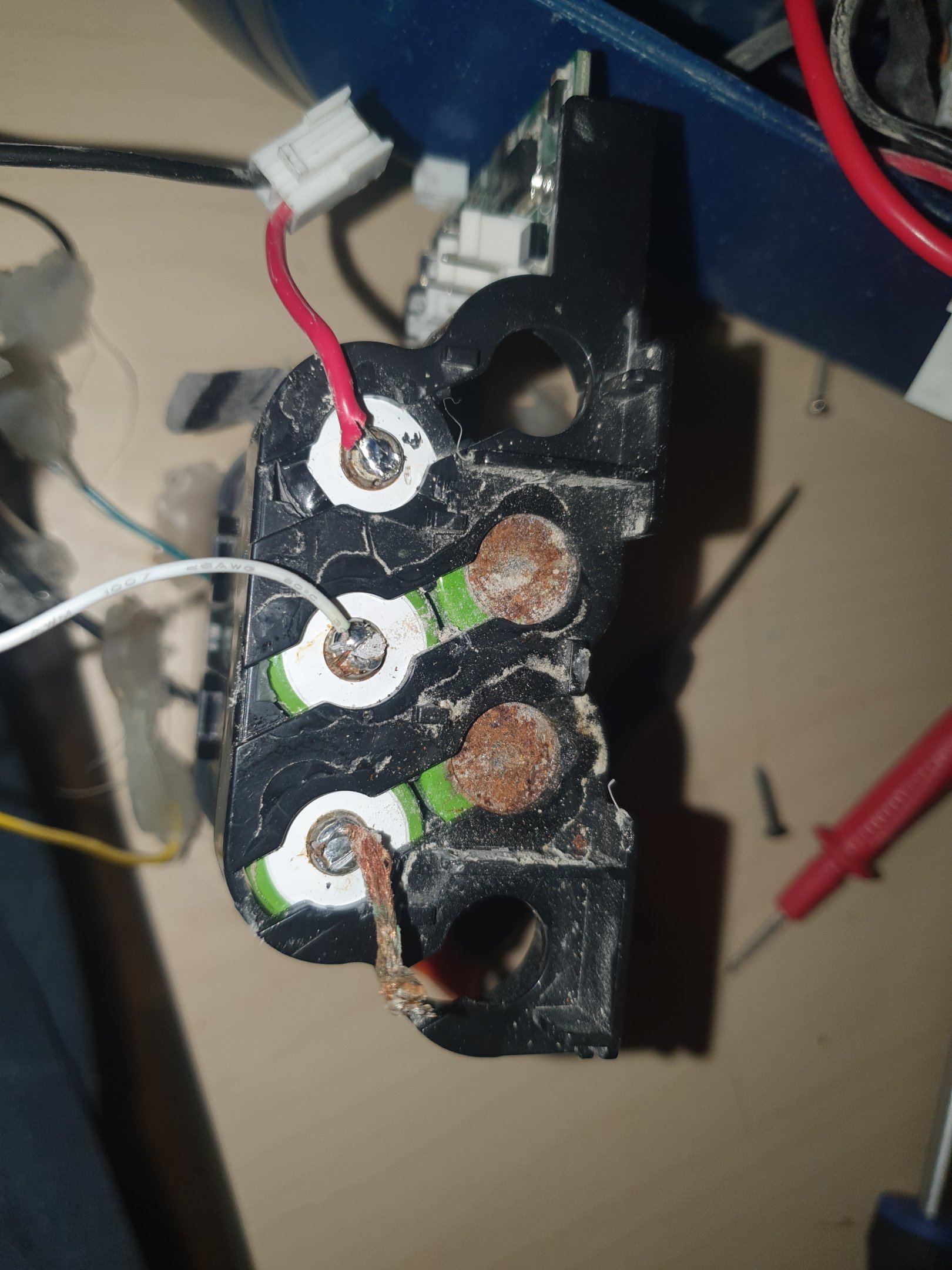

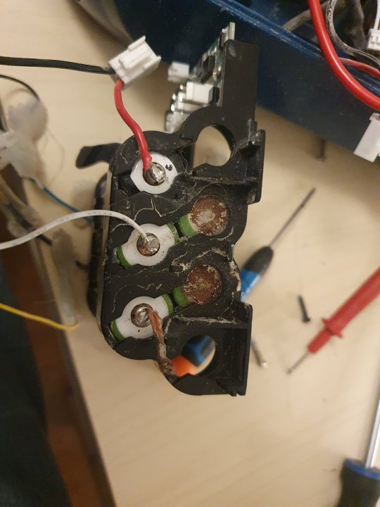

Alle gode ting må ta slutt, i guess. Inkludert støvsugeren min.
I dag var den helt død. Jeg åpnet den, og oppdaget at kontaktene på batteriene var korrodert. Sannsynligvis pga. fukt, ikke lekkasje. De holder nemlig fremdeles full kapasitet. Men jeg føler ikke for å fikse den igjen, da enda mer sketchy enn forrige gang. Så nå blir det ny støvsuger. En med utskiftbare batterier denne gang.
Synd, da den stort sett har tjent meg bra.
Hvordan kan man få gravrust på batteripolene etter så kort tid?
er mye som kan være galt her ved siden av evt. fuktskade. Batteriene kan også lekke i små mengder og eller BMS kan være defekt. Dette er ikke noe å ta vare på. Hiv den i søpla og kjøp en ny. Ta vare på kvittering.

Har byttet de en gang tidligere. Og støvsugeren er nå 2,5 år gammel. Det som gjør meg veldig skeptisk til å gjøre noe mer med den er rusten/korrosjonen på polene. Vet ikke hvor den kommer i fra, og vet heller ikke hvorfor støvsugeren sluttet å fungere helt ut av det blå. Støvsugeren har allerede fått ett ekstra liv, jeg tar ikke flere sjanser med den.
