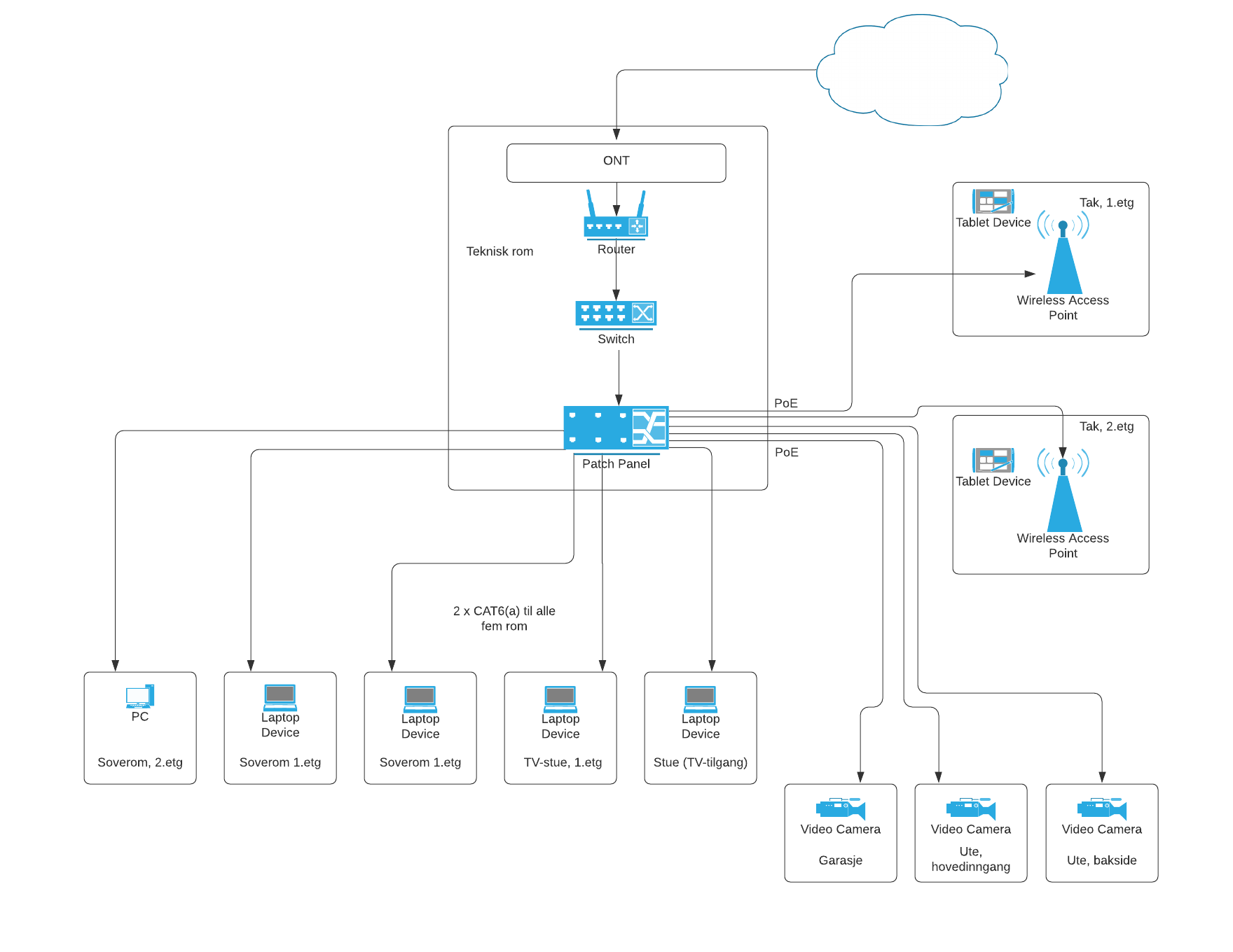

Anterialis Skrevet 3. mai 2021 Forfatter Skrevet 3. mai 2021 (endret) Dette er oppsettet jeg har tenkt. Ser det ok/riktig ut? Er det noe/enheter jeg har glemt? Tenker altså dobbel CAT6 eller 6A (vet fortsatt ikke hva som er lurest her) til rommene (soverom, TV-stue), og singel CAT6(a) med PoE til APs montert i himling i 1. og 2. etg, samt til overvåkningskamera (også PoE). Jeg har hørt mye bra om Uniquity og tenkte kjøpe to UniFi AP U6 lite's, en UniFy switch 24 PoE, og en Dream Machine Pro som ruter. ONTen (eller hva internettleverandør leverer) bridges om den har ruterfunksjonalitet. Jeg har forstått dette skaper utfordringer dersom jeg har IPTV(?). Her i området er det mye Telenor, de leverer vel fremdeles koax, i alle fall i mitt nåværende hus fra 2013. Etterhvert kommer det sikkert UniFy Protect G4-bullet kamera. Endret 4. mai 2021 av Anterialis Korrigert topologi
xaco Skrevet 3. mai 2021 Skrevet 3. mai 2021 Jeg hadde nok lagt APene til i patchepanelet også om du planlegger å bruke det.
Anterialis Skrevet 3. mai 2021 Forfatter Skrevet 3. mai 2021 (endret) xaco skrev (2 timer siden): Jeg hadde nok lagt APene til i patchepanelet også om du planlegger å bruke det. Ja sånn skal det selvsagt være, jeg som har bomma litt med strekene… Jeg har forresten hørt om en "kontroller" på nettverket. Hva er egentlig dette, og hva gjør den? Hva ville jeg brukt den til i mitt nettverk? Endret 3. mai 2021 av Anterialis
