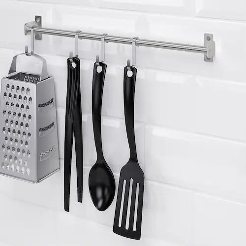

minimax Skrevet 24. april 2021 Skrevet 24. april 2021 (endret) Jeg ønsker å sette opp en stang på kjøkkenveggen som er av betong og kledd med fliser. Altså bore gjennom flisene, så videre inn betongen der jeg setter inn plastplugger for skruer. (bilde lånt fra Ikea) Jeg har fra tidligere lært at til betongboring trenger jeg en slaghammer, noe jeg skal jeg få lånt. Men så var det flisene som er festet utenpå betongen da.... her må jeg vel bruke en vanlig boremaskin (ikke slagkraft altså) med et passende bor. Etter noe søking på nettet finner jeg ut at det finnes glass-/flisbor, men de har en trekantet spiss som vist her: (bilde lånt fra Clas Ohlson) ... for å få et hull i flisene med bredden av boret (f.eks. 7mm) må jeg jo da bore et lite stykke innover i betongen (pga. den spisse formen), men takler et slikt bor det? Setter pris på om noen som har gjort dette selv kan gi noen tips 😀 Endret 24. april 2021 av minimax

henrikwl Skrevet 29. april 2021 Skrevet 29. april 2021 (endret) Hva skal du feste som er så tungt at du må forankre det i betongen? Snakker vi hylle som vaskemaskin skal stå på? Til det du viser bilde av der så er betongforankring drøyt overdriv. Jeg skrudde opp et dusjarmatur, og der boret jeg bare gjennom flisen med flisebor (du merker godt når du er over i flislimet, og boret stopper jo når det treffer muren bak), kappet til en sånn plastplugg som jeg dyttet inn i flishullet og skrudde i den. Riktignok har jeg ganske kraftige fliser, men med mindre det er veldig mye vekt som skal henge på der så er det en del hold i selve flisa også. Endret 29. april 2021 av henrikwl

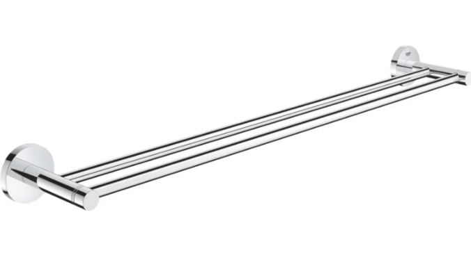

newman221 Skrevet 29. april 2021 Skrevet 29. april 2021 3 hours ago, minimax said: Newman221: var det limen i lenken du brukte til håndklestanga? Det blir noe lignende opplegg her, med stang for koppehåndkler og en til kluter. Det skal ikke holde allverdens vekt, men blir ofte dultet borti. Regner med at jeg evt. må skrape vekk noe av malingen under der jeg skal lime det først, og så rense med rødsprit (evt. også pusse litt med sandpapir for at det ikke skal bli så glatt overflate). Jeg kjøpte en slik pakke med lim, og jeg har hengt opp håndklestativ (for to dusjhåndklær) på det ene badet, og toalettrullholder og håndkleknagg på det andre badet. Badehåndkleholderen er som avbildet under. Lim på begge veggfestene. Renset flis med rødsprit først. Veit ikke hvor mye det faktisk tåler, men den klarer fint at jeg daglig drar av håndkle på en ganske røff måte, og at det henger to ganske våte håndklær der. Worst case for din del er vel at det faller ned. Best case slipper du å borre
